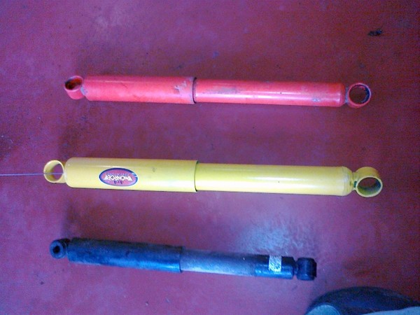

у самого рессоры лопнули тыщах на 50ти......поставил потом бу с проставками и аморты поменял на крузеровские каяба ....... теперь рессоры оме (14тык за пару + серьги) и аморты монро d8009 (которые желтые) а втулки к ним шикарно подходят от реактивной тяги от классики

Наши клубни ставили рессоры "Гефест" 5 листовой (2 листа 10мм+3листа 8мм) 14тыр с втулками + амморты HOLA- бюджетный вариант(650р/шт), или небюджет КОНИ...Каяба.... полет нормальный.

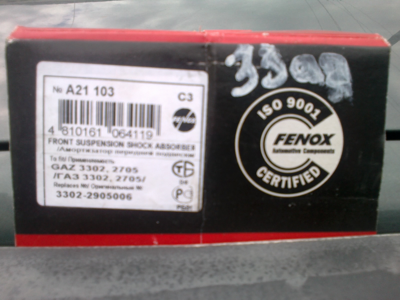

После долгих манипуляций и экспериментов по восстановлению и модернизации штатных рессор поставил Гефест. И аморты Hola поменял на Fenox (для ГАЗели). Поведение машины стало замечательное! У Hola втулки надо спиливать, а у Fenox втулка целиковая и запрессована в "ухо".
Гефест - 14000 р. (пара)
Fenox - 1200 р. (пара)
Очень доволен.

Номеров у Гефеста нет. Да, там просто производство. Куча железа, кузня, мастерская и пр. прессы. Делают всё, что угодно на любые машины по образцу или набор готовых штатных. Просто звонишь туда и говоришь на какую машину.
А аморты Fenox вот такие: Они жестче чем Hola и встают лучше.
