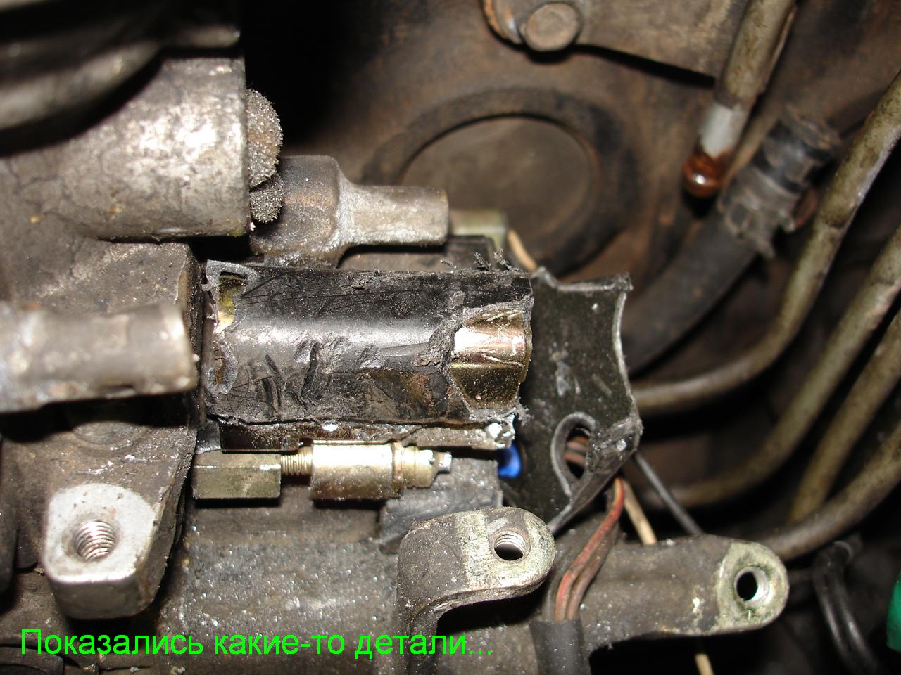

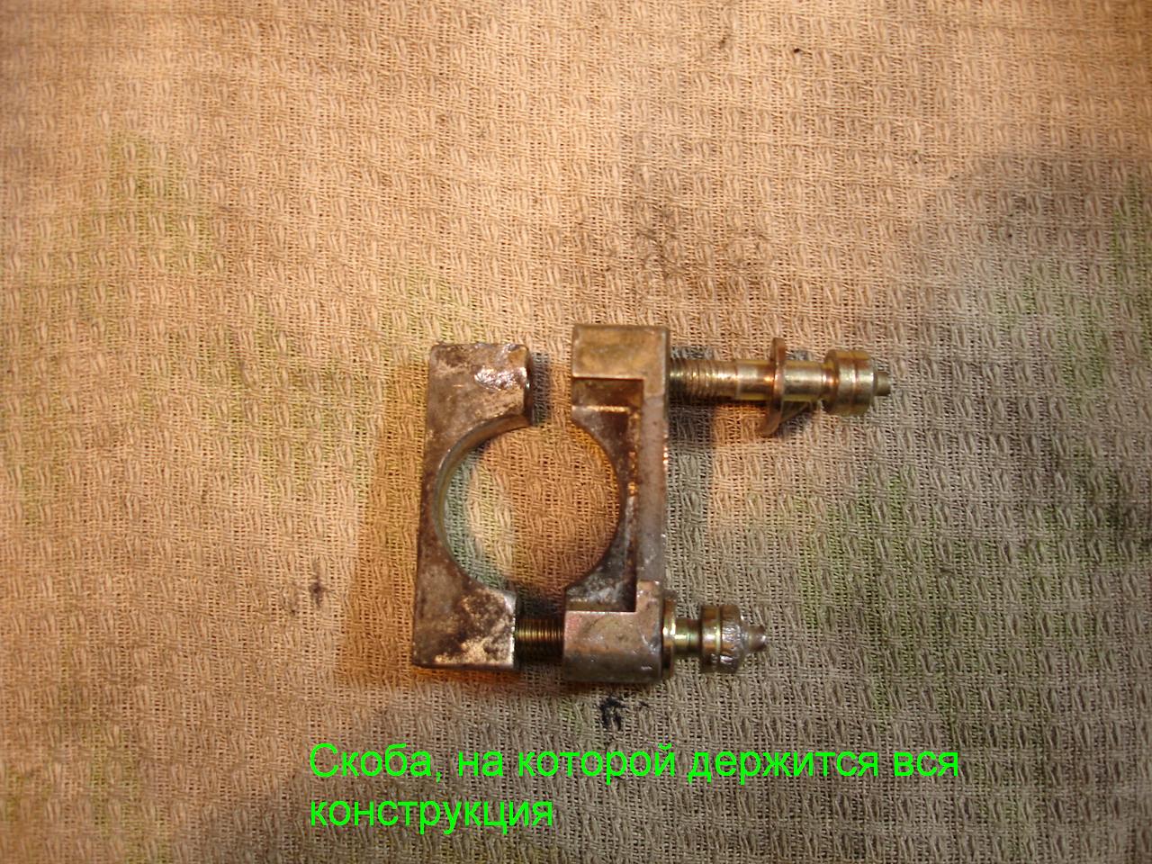

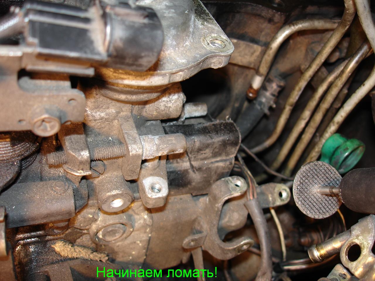

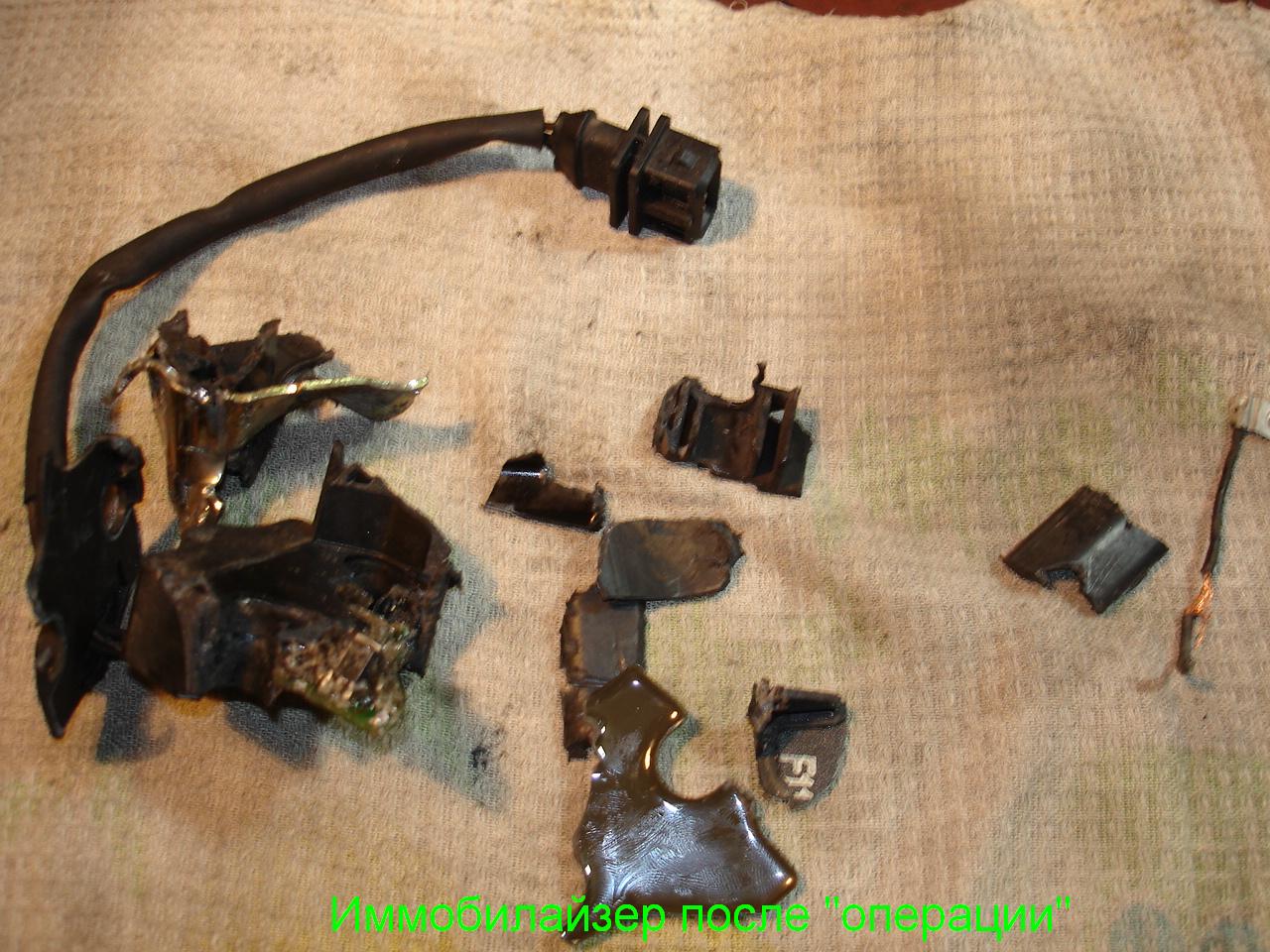

Сломал, правда не сразу, но всё получилось! Для того что-бы не ломать нужен спец ключик, но так как его небыло пришлось применить грубую силу. Ниже привожу фотки процесса из которых, как мне кажется, всё будет ясно!
Теперь задача найти запорный узел или клапан в сборе! Буду искать. Всем удачи!

Цицерон
Ну вот глаза боятся, а руки делают!
А куда мог дется недостоющий кусок?
Re: Дизель не выключается
Добавлено: 25 май 2012, 10:12
igor061162
Я тоже озадачен этим вопросом! Один товарищ, владелец ДЕЛИКИ, сделал предположение, что он мог оказатся в какой-то нише в ТНВД, а так как он тяжелее топлива, угрозы того что он попадёт в распредголовку нет. Я сам не разбирал ТНВД и есть ли там какая ниша не знаю.

Добавлено: 27 май 2012, 16:42
DEJ
Вы вандал товарищ! Вовсе не надо ломать данный блок, достаточно высверлить болты и ввернуть вместо них свои. Спецключа на данные болты не предусмотрено, это специальные обламывающиеся одноразовые болты. Далее по кускам резинки. Насос разбирать и от хлама избавлять. Данная резинка в головку не попадет, там действительно сетка, а вот в остальные места залезет. Следующей неисправностью, будет потеря тяги из-за не работоспособности автомата опережения. Далее плохой пуск и остановка двигателя на ходу из-за залегания лепестков подкачивающего насоса. Все выше сказанное не сказка, т.к. куски резинки из насоса никуда не делись. В обратку сетка, в головку сетка.

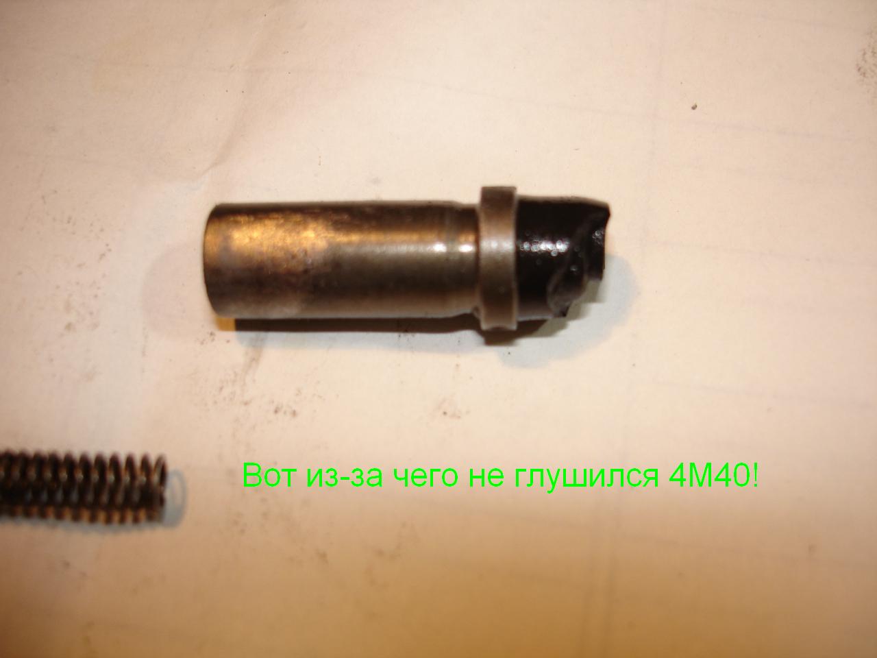

Добавлено: 06 дек 2012, 16:36
Цицерон
первый снимок ;Имеем изображение клапана отсечки топлева 4м40,вопрос к всем знающим?????
второй снимок; Есть в наличии клапан отсечки с патруля 90 годов.
Подойдет ли клапан с патруля на 4м40, с виду вроде почти одинаковые,за исключением самого поршенька с резиновым запором.
А то есть подозрения что родной на морозе не открывается , вот и хочу поменять если подойдет.Проверить может и не в нем дело,но если в нем то и заменю этот рабочий,или предется искать новый.

Цицерон
Докладываю сказали что,подойдет,поставил вроде подошол.
Машина стала заводится на морозе,дурил клапан отсечки родной на морозе.
