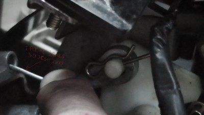

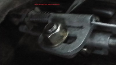

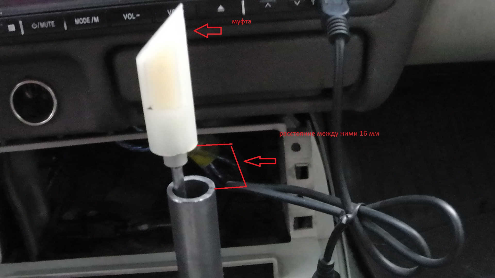

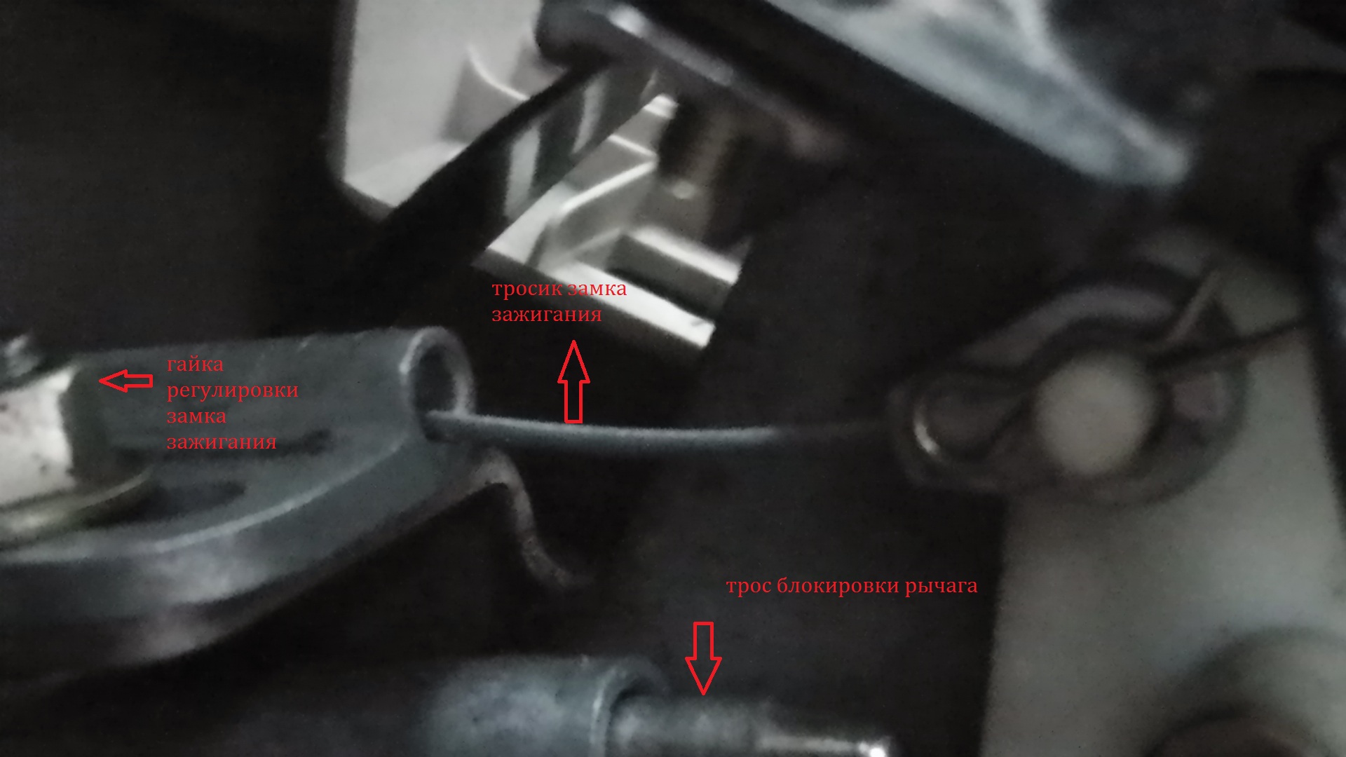

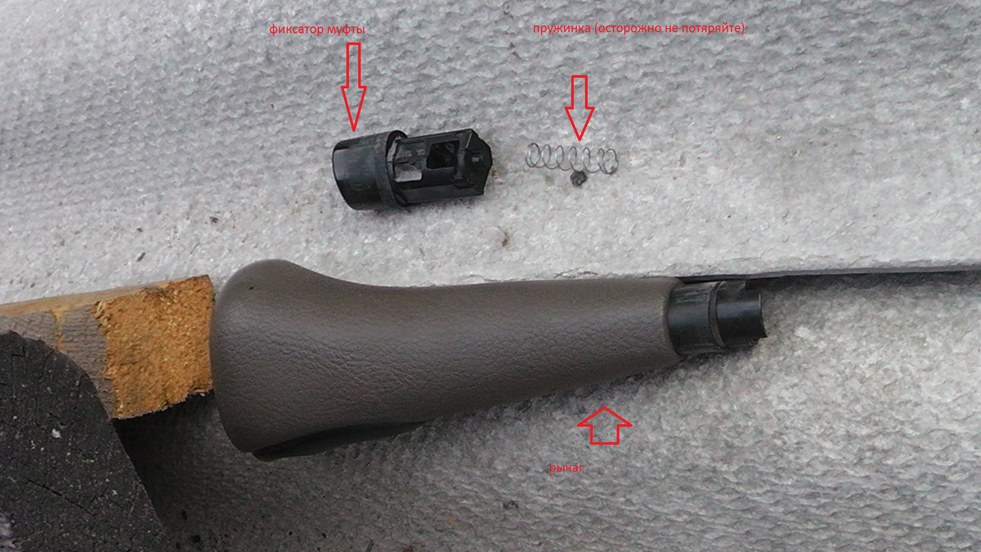

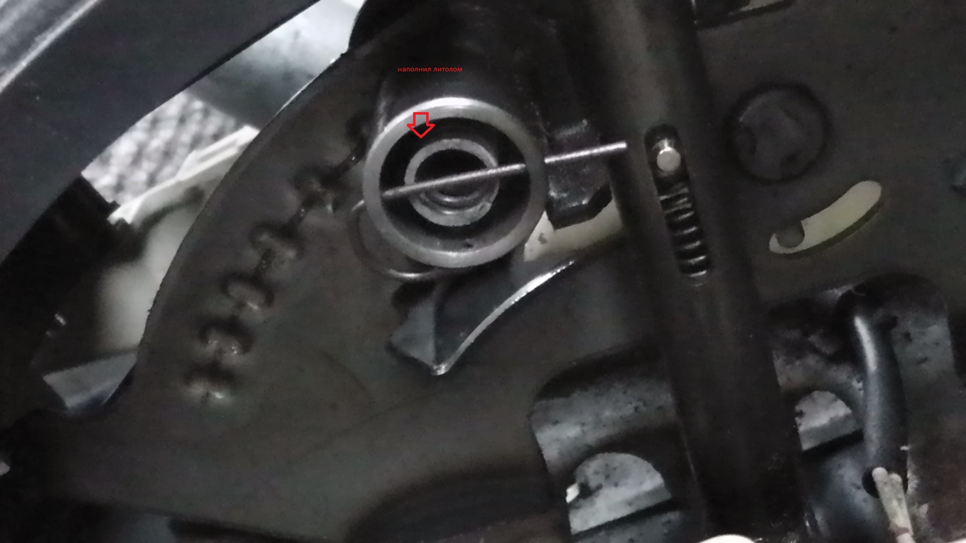

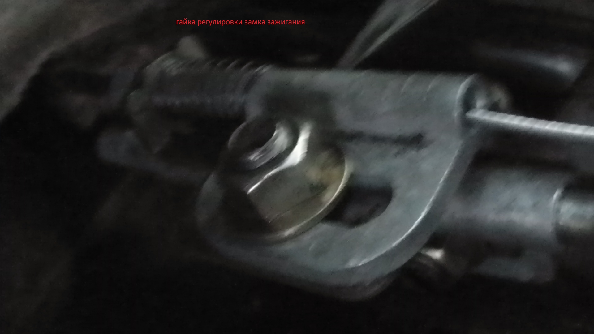

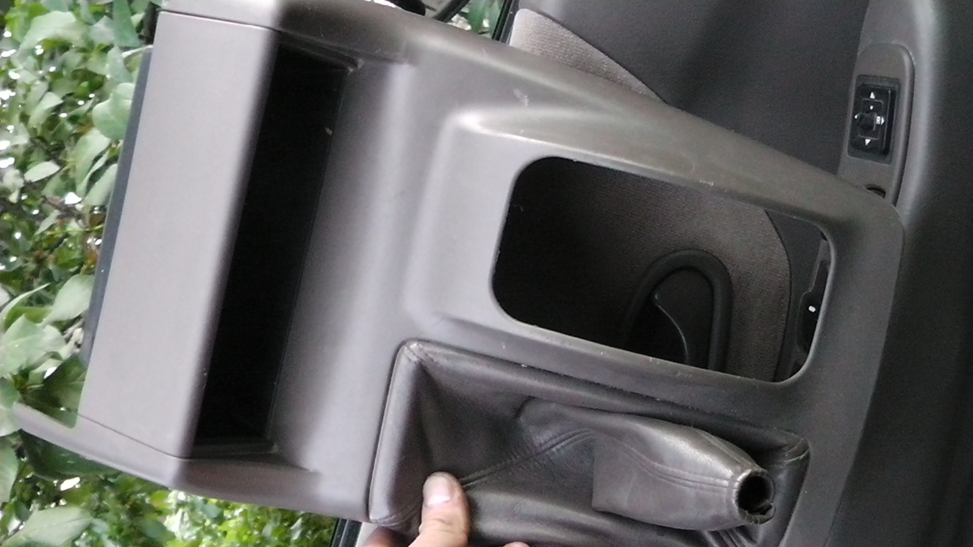

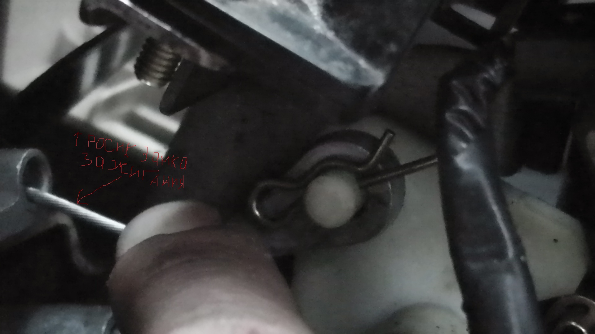

фото отчет регулировки тросика замка зажигания
перед началом снял
перед началом снял
саша515
Сообщения: 83
Зарегистрирован: 25 фев 2011, 22:43
Двигатель:: F10, E39,6g73
Мой автомобиль(и):: Bmw, MMC
Откуда: DOM
Откуда: Алматы
Re: Ключ зажигания
Сообщение саша515 »
саша515 писал(а):фото отчет регулировки тросика замка зажигания
Но почему то после установки вместе загoрелось 2 и L. Пришлось регулировать ингибитор( еще раз снял его почистил ,выставил и закрутил). Сейчас ключ вынимается с замка зажигание. Спасибо *Инженер*у за информацию и помощь.
