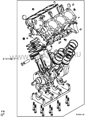

Т.е. о вкладышах? Меняли точно или перебирали?Сибиряк250 писал(а):...меняли короткий двигатель по гарантии...

Для начала поменяй датчик давления масла,тот что стоит на двигателе.
Кстати,при замене шорт-блока вся мелочевка старая переставляется?
Есть подозрение,что датчик банально подзабился продуктами износа вкладышей аварийного движка.

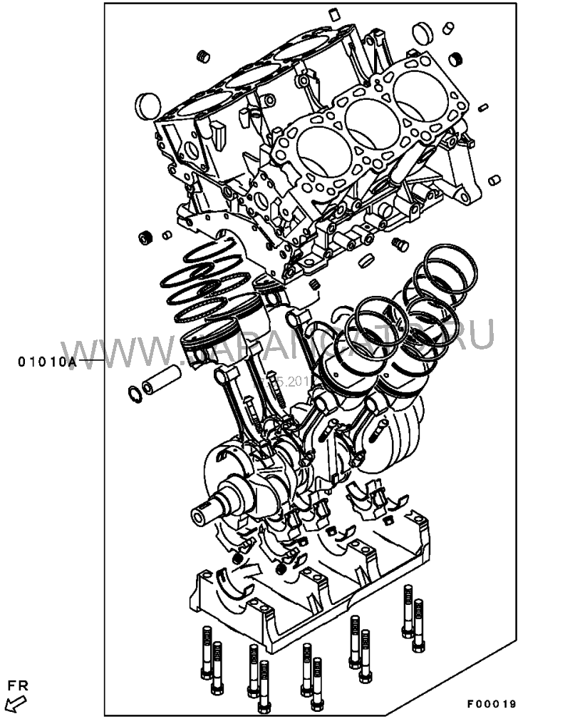

Короткий двигатель, насколько я знаю, меняли в сборе. Это было при предыдущем владельце. У меня есть все счета, документы и его слова это подтверждают...

Глянул шорт блок на примере своего движка..
Идет без мелочевки,так что возможно датчик вкрутили старый.
Возможно на холодную масло с трудом продавливает диафрагму датчика сквозь опилки,осевшие в нем а на горячую легче проникает..
