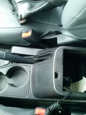

Всем привет!
У себя в машине нашел провод под прикуриватель и отверстие под него в подлокотнике.
Разъем там сильно мудреный. По екзисту там такой вот прикуриватель 8773A018.
Имеет вообще смысл его ставить или лучше перепаять на какой-нить от девятки или нексии?

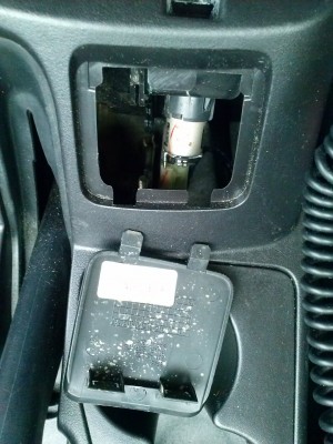

Посмотрел повнимательнее на этот разъем. Что-то с ним не так...
Контактов многовато. Может это ниразу не прикуриватель?
- CoolBDW
- Сообщения: 3630
- Откуда: Тула
- Откуда: Тула
- Благодарил (а): 210 раз
- Поблагодарили: 284 раза
Re: Разъем прикуривателя в подлокотнике
Это НЕ прикуриватель. Это для AUX-входов, которые могут быть внутри подлокотника. Для прикуривателя и дополнительного сокета питания разъём такой: 1 - массаPiter писал(а):Посмотрел повнимательнее на этот разъем. Что-то с ним не так...

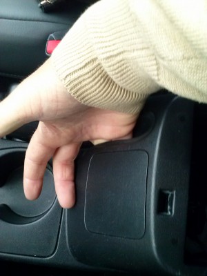

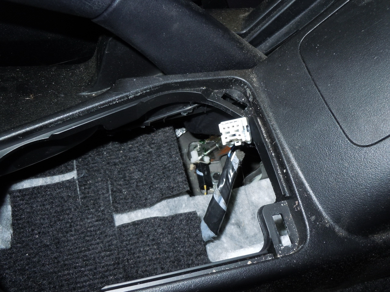

привет
да подключил. Проводка оказалась зарыта очень глубоко.
Со стороны водителя почти у заднего дивана. Руку по локоть запихивал из под ручника.
Подключил от какой-то нашемарки прикуриватель. Пришлось только чуть-чуть ножом
посадочное отверстие расширить.
Рекомендую в магазине при выборе прикуривателя тестировать его своим девайсом.
Тот что у меня - чуть больше чем родной, в итоге вилки болтаются немного.
