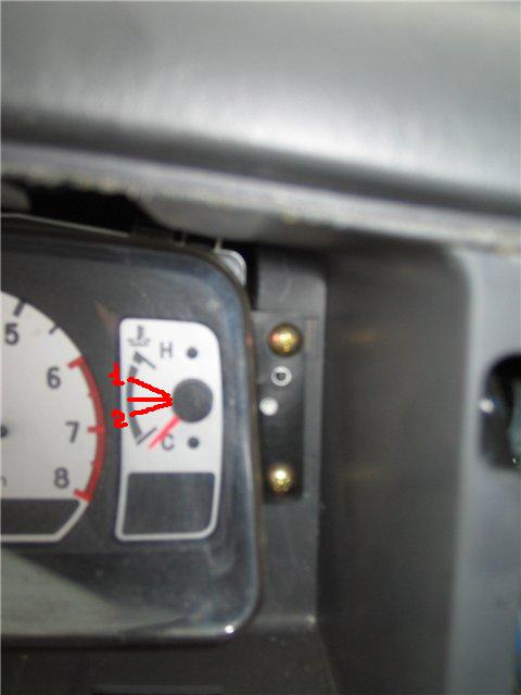

У друга проблема с монтеро спорт 3,0 24 кл. АКПП при въезде в горку достаточно затяжную со скоростью около 40 км/ч начинает расти температура (на рисунке положение 1) но не больше. Остановится посмотрит охлаждающую жидкость на уровне полный хотя на холодной середина. ЕСли въезжает со скоростью более 40 стрелка может только на незначительную величину подняться. По городу держит середину (стрелка которая не обозначена). По трассе стрелка может падать ниже середины (на рисунке положение 2). На диагности в миц сервисе ошибка была форсунки.
Что это может датчик охлаждающей жидкости или радиатор? Или это нормально?

Когда глушил сказал через 5 мин завел температуру чуть ниже но сверавно выше нормы.

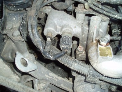

medjai
Сообщения: 196
Зарегистрирован: 04 май 2012, 17:31
Мой автомобиль(и):: Mitsubishi Montero sport 1997, 6g72 SOHC - Краснодар
Откуда: Краснодар
Благодарил (а): 12 раз
Re: Что за проблема с температурой
Сообщение medjai »
Господа, мне тоже нид хелп, купил машину с пробитым радиатором кондея и сломаным вентиляторм кондея, сразу внимания не обратил, а теперь заметил, стрелка температуры лежит постоянно, где искать датчик? он двухконтактный и стоит на помпе? как его проверить?
Mitsubishi Montero Sport, 1997г.в., 6g72 SOHC, VIN JA4MT41P0VP017191, АККП, "крокодил"
https://www.drive2.ru/r/mitsubishi/267481/
<Вавил>
Сообщения: 4190
Зарегистрирован: 06 июн 2010, 08:40
Откуда: Волгоград
Откуда: Волгоград
Благодарил (а): 13 раз
Поблагодарили: 90 раз
Сообщение <Вавил> »
вот
vla2620
Сообщения: 696
Зарегистрирован: 06 окт 2010, 10:05
Двигатель:: 6G72 24v Бензин
Мой автомобиль(и):: Mitsubishi Montero Sport 09.1999
Откуда: Ствропльский кр.
Откуда: Ставр.кр.
Благодарил (а): 54 раза
Поблагодарили: 36 раз
Сообщение vla2620 »
to elf393, Вавил дело говорит, начните с одноконтактного датчика. Если заглушил, через пару минут завел, показания поменялись - стопудово он. Еще может прибрехивать если реле-регулятор напруги чудит.
