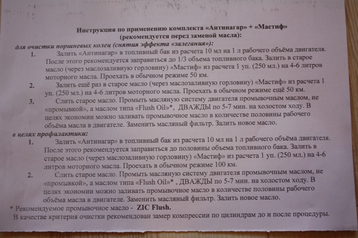

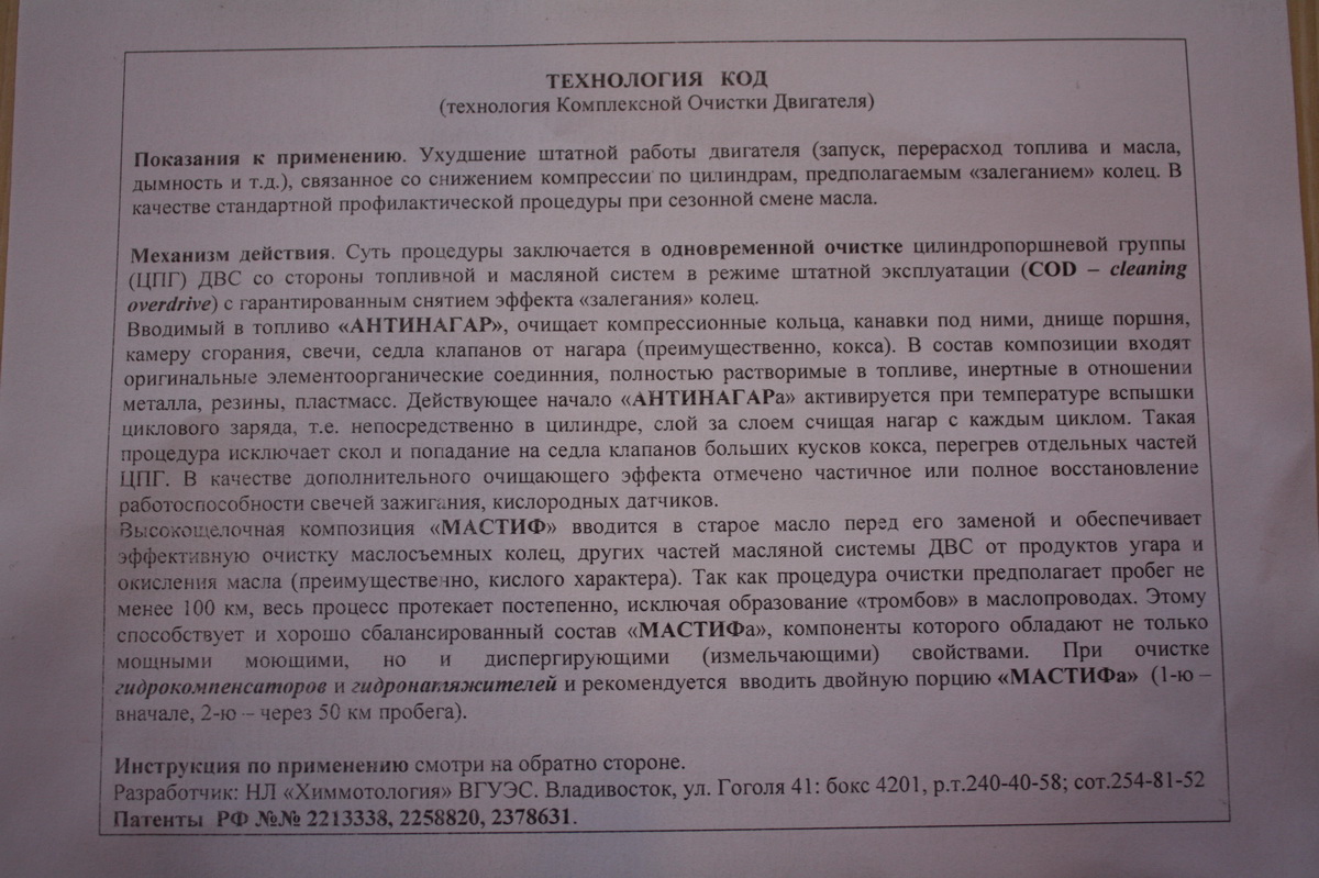

Прикладываю инструкцию к "Технологии КОД" от ВГУЭС.
Инструкция 2 лист
Инструкция 2 лист
Инструкция 1 лист
Инструкция 1 лист

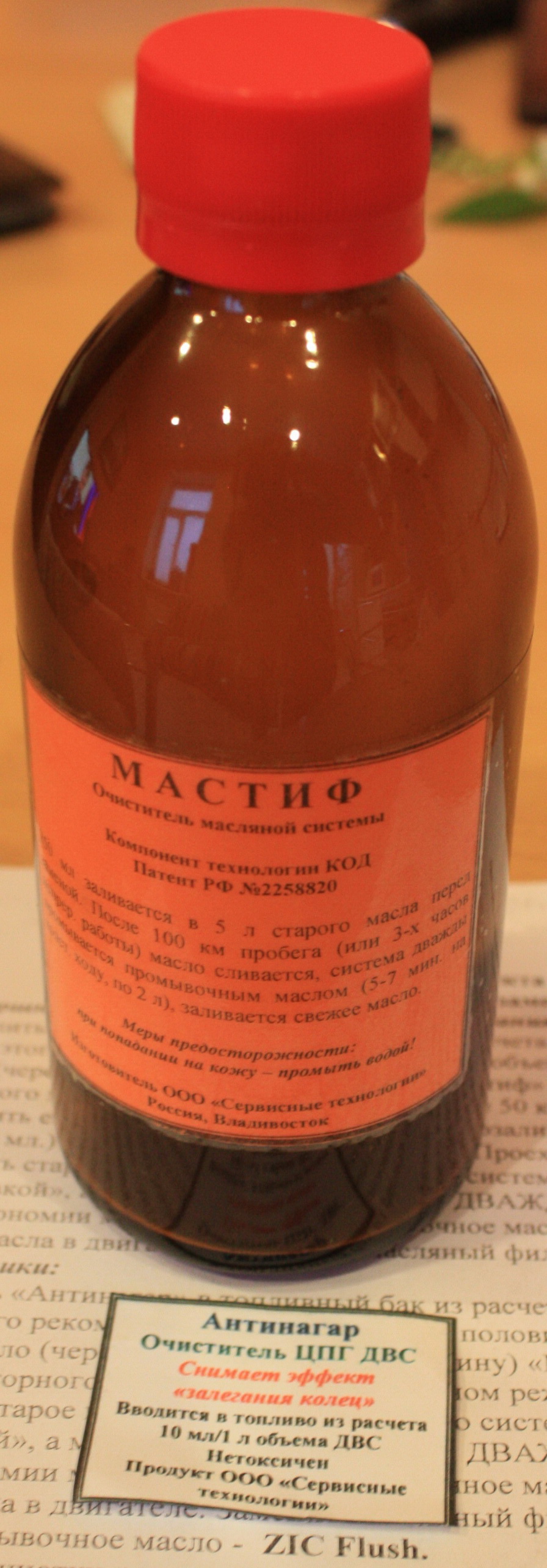

Пустая банка из под &quot;Мастифа&quot;, который надо залить в двигатель, таких банок на объем 3-3,5 литра надо 2 штуки.<br /><br />Под банкой лежит маленькая этикетка, которая была в пакетике с 4мя баночками &quot;Антинагар&quot;, которые надо залить в почти пустой топливный бак и проехать 100 км до промывки и замены масла.
Пустая банка из под "Мастифа", который надо залить в двигатель, таких банок на объем 3-3,5 литра надо 2 штуки.
Под банкой лежит маленькая этикетка, которая была в пакетике с 4мя баночками "Антинагар", которые надо залить в почти пустой топливный бак и проехать 100 км до промывки и замены масла.

emelyanov писал(а):любопытно )) а что за жижа один и два он конечно не сказал ? )))
нет. там на флаконах названия есть: четыре бутылочки поменьше это "Антинагар" - лить бак, две побольше это "Мастиф" - лить его в двигатель.
а внутри запатентованная "Химиком" технология.

Купить можно и только в этой лаборатории.
Смотрите фотки. На инструкции внизу стоит их адрес и телефоны. Работают они с 2.30 ночи до 11 утра по Московскому времени.
Больше нигде купить нельзя, так как "опытный образец". Доставляют они или нет я не знаю. Учитывая, что цена почти никакая, возможно и не заморачиваются с доставкой.

saenko писал(а):Затем "чернючее масло" с растворенном в нем коксом и нагаром надо слить на станции замены масла. Затем двигатель два раза промыть особым, а не промывочным маслом. Рекомендуется ZIC Flush, потому что он с ZIC сотрудничает. НУ или каким-то его аналогом.
По сути, как я понял, это то же что, раскоксовка ЛАВРОМ, только вообще не разбирая ничего.
Блин ZIC это вообще самое отстойное масло наверно. ТНВД твоему лучше с этой хренью помирать будет, форсы твои позабивает и хорошо если им поможет фильтра. Млин хрен знает, что эта фигня при добавлении в масло не забьет маслянные каналы в коленвалу. Как на этой хрени ездить 100 км.! ещкин кот что за эксперименты на собственном авто?! Я с проверенным ЛАВРом и то очень долго остерегался.
p.s. можно просто салярку вместо масла залить для эксперимента ::-D:
p.s. можно просто салярку вместо масла залить для эксперимента И ПОДЖЕЧЬ ::-D:

Он со студентами разные присадки тестит, экспертизы их проводит.
Сказал, что рецепт его химии очень простой.
Сказал, что участвовали они во всех основных химических выставках и пытались предлагать продукт производителям. Но не хотят его внедрять.
Показывали и авторские программы ВГУЭС по этой химии. После чего всегда происходил всплеск продаж. Потом народ про супер средство это забывает и он теряется среди великого множества других ярких бутылочек с химией.
Короче, реально перспективы выхода на рынок его химии не видит. Потому что у людей нет основ химического образования.
Но уверяет, что его жижа обычно помогает от залегания колец и от цокания компенсаторов.
И говорит, что чего-чего, а двигателю точно не поплохеет. Люди уже тестили и на моторах с GDI и D4, где особенного вида камера сгорания и помогало.

Kiread писал(а):Интересно, а после 100км бензин тоже сливать? там же эта хрень будет плескаться....
нет не будет.
залить надо херь эту "Антинагар" в бак, когда загорится лампочка на заправке. Потом, после заливки химии, промыть гороловину заправляемым бензином и залить его на 100 км. хода. Из расчета..... на наши 100 км. надо 4 пузыря. То есть топливо с присадкой закончится после пробега в 100 км. Кончено бензина останется чуть-чуть, но его разбавит полный бак нового топлива без этой отравы после заправки.
И в это же время залить в двигатель вторую жижу "Мастиф" - первую его банку.
Проехать 50 км. И залить ещё вторую банку "Мастиф" в двигатель.
Может дымить.
Затем слить масло. 3 раза промыть промывочным маслом ZIC (оно кстати не подделываемое, стоит дешево, делается в Корее, через нас его по Стране поставляют).
Затем залить обычное мало и ездить дальше.
Короче, ребята, ЧИТАЙТЕ ИНСТРУКЦИЮ!!!! Я ведь не зря скинул. Там всё написано!!!

Я сегодня залил таки эту гадость в бак и двиг. Проехал до стоянки 10 км. Пока авто ехал как обычно.
Жижа в бак прозрачная, пахнет, как НАФТИЗИН (да и в бутылочке она как из под нафтизина).
Жида в двигатель желтая, пахнет она как нечто среднее между ацетоном, олифой и туалетным мылом. Её больше, чем первой - 250 миллилитров.
При попадании на кожу по инструкции срочно смыть водой. У меня попало - жжет слегка.
Посмотрим что будет с машиной заватра. ::-D: :*VICTORY*:
