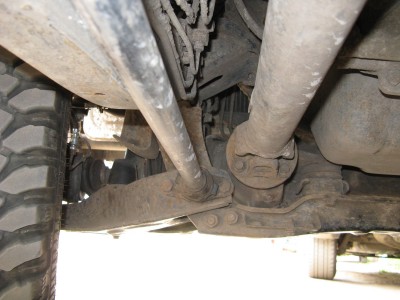

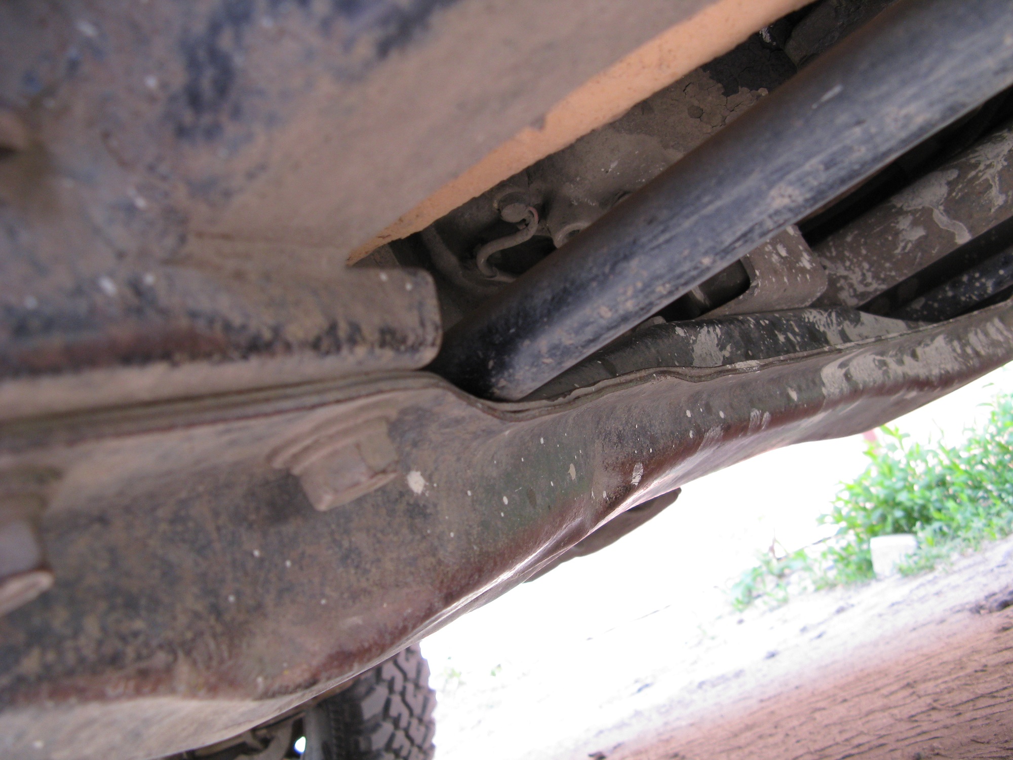

Здравствуйте. Возникла проблема: полез менять глушак и увидел, что правый торсион лежит на поперечной балке, на которой коробка прикручена. У левого торсиона зазор около 5 мм. И машина на правый бок клонится слегка. При движении по неровностям правый брякает. Если кто сталкивался, подскажите что разобрать и что поменять надо.

Для начала проверь его регулеровку там у кардана есть болт а на рычеге нижнем резиновый отбойник между ним и рамой должно быть 21- 23мм не больше.Проверь хорошо ли затянут торсион в нижнем рычеге и не разбиты саленблоки.Влад57 писал(а):Здравствуйте. Возникла проблема: полез менять глушак и увидел, что правый торсион лежит на поперечной балке, на которой коробка прикручена. У левого торсиона зазор около 5 мм. И машина на правый бок клонится слегка. При движении по неровностям правый брякает. Если кто сталкивался, подскажите что разобрать и что поменять надо.

Я бы сказал он крепится через саленблок к нижнему рычагу а с другой стороны он просто натягивается болтом и если он упал на балку то унего два варианта это или раскрутился болт натяжки или разбит напроч саленблок в рычаге.Влад57 писал(а):Извиняюсь за глупый вопрос, а торсион получается на саленблоках стоит?

Для более точного диагноза сделай, пожалуйста, два фото: один коней торсиона и другой. Все стразу расскажем и как починить подскажем.

По хорошему нужны съемники я заказывал у токаря, для маленького саленблока еще нужна направляйка иначе можно его угробить что у меня и вышло,а второй уже с напровлякой влетел как родной.Большой саленблок туговато но вышел,запресовался попроще.Хочу предостереч на счет болта который держет торсион к рычегу его надо закручивать выставив правелно растояние 21-23мм меду одбойниками.Но это для П2.Это рабочий ход саленблока в рычаге ,выставив растояние после затягиваете болт при этом зубья саленблока врезаются в рычаг,затягивать советую посильней чем указано в книге и первое время затяжку проверять.Так как ослабленый болт черевато,может проворачиваться саленблок в том месте где он врезается в рычаг, результат бутет грусный зубья истеруться на саленблоке но это мелочь а вот прорезь которую они прорежут в рычаге это уже гемор и попондос на бабло.

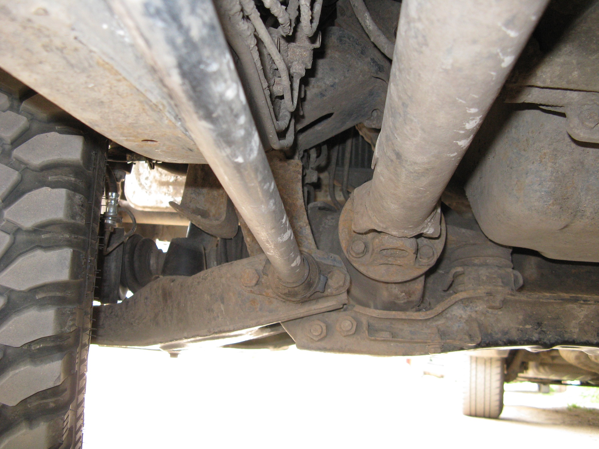

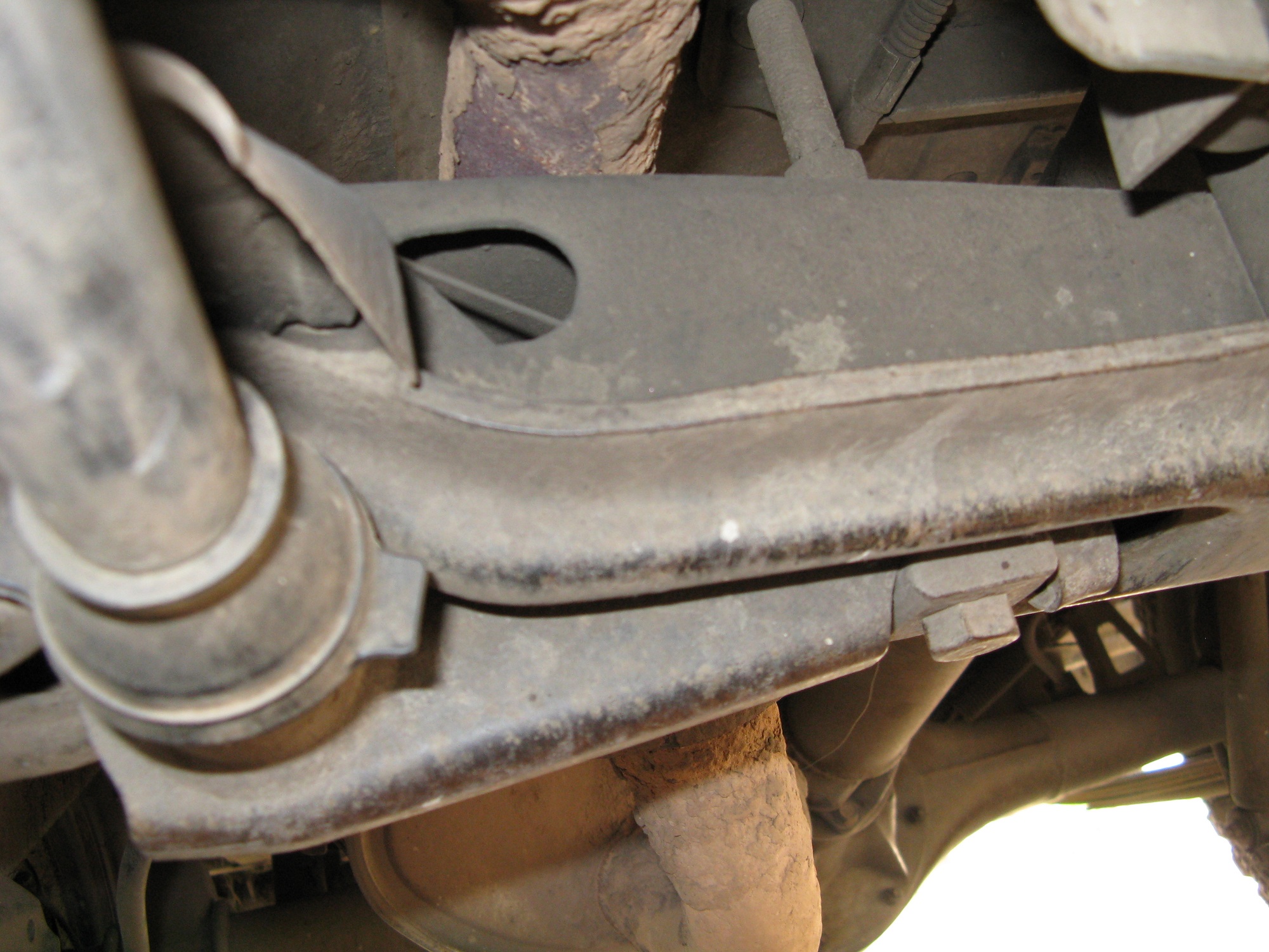

Спрошу тут.
Вот это нормально? Или они должны одинаково быть? Машину в сторону не тянет, подвеска работает нормально вроде.

А что вы смотрите на регулировочные болты, они вам о чем-то говорят? Помоему в первую очередь нужно посмотреть на расстояния от нижнего отбойника до рычага...там что-то около 23-25мм должно быть...
А в вашем случае например уже снимали торсионы и один относительно другого сместили на один зуб, поэтому и затяжка их разная...

Re: Торсион лежит на балке.
Нормально.Dapoh писал(а):Спрошу тут.
