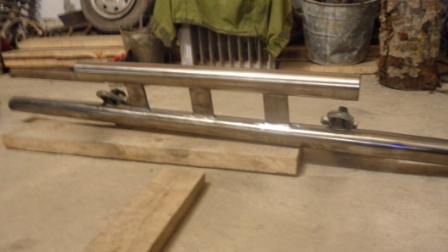

киришанин
Сообщения: 121
Зарегистрирован: 11 ноя 2012, 11:12
Двигатель:: 4м41
Мой автомобиль(и):: митсубиси паджеро 3 эксклюзив 2005
Откуда: где то под Питером
Поблагодарили: 10 раз
Re: Вопрос по установке кенгурина?
Сообщение киришанин »
diml писал(а):
AN908 писал(а):
Фронтеровод писал(а):Стоял у меня кенгур... Снял нафиг! висит он на соплях. При малейшем ударе всю морду разворотит. Снизу он крепится к буксировочным проушинам (есть специальные крепления под болт)
я зимой сотку тягал с поля.. на ней раньше кенгур стоял - сняли нафиг, но вместе с проушинами буксировочными :))
трос за рычаги цепляли, потому как больше не за что было :) пронесло, не оторвали..
баловство все это.. хотя смотрится иногда зачотно..
полезная хрень - труба по низу бампера.

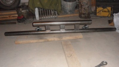

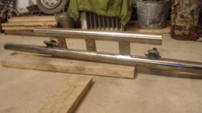

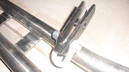

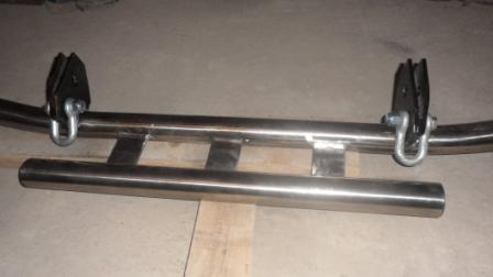

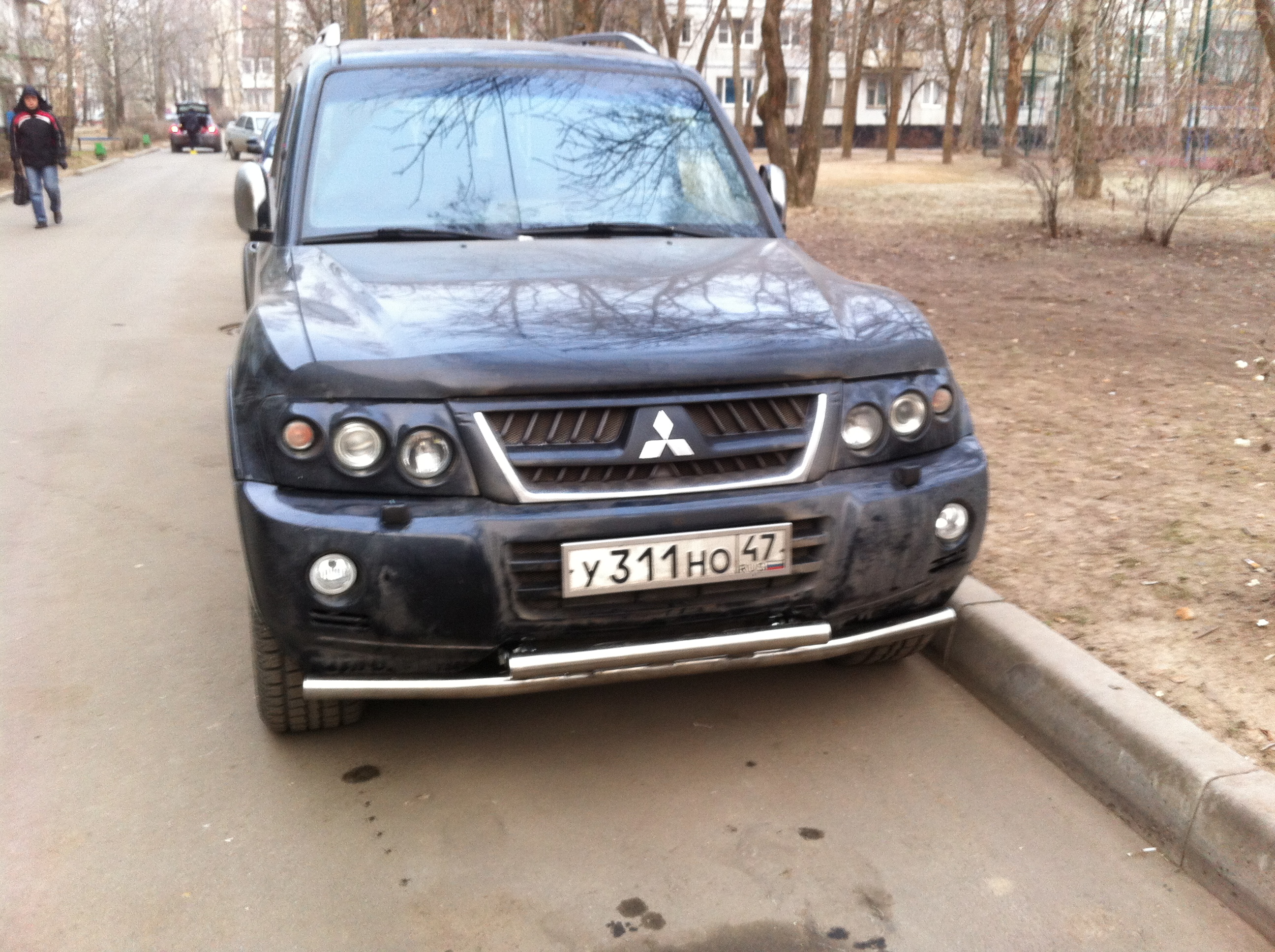

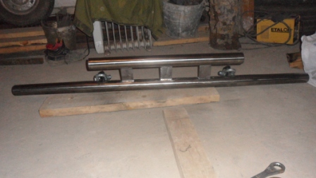

Доброго всем здоровья ! Мысль об установке какой либо защиты бампера посетила прошлой зимой,когда оторвал губу на пер.бампере. Прочитал много отзывов и мнений , решил ставить трубу по низу бампера . То что предлагают тюнинговые конторы ,да ещё за такие деньги ( около 20 т.р за 1.5 мм хром.трубу) ,решили мастрячить сами .Спасибо 797 DON. Вот что получилось.
