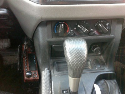

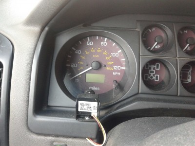

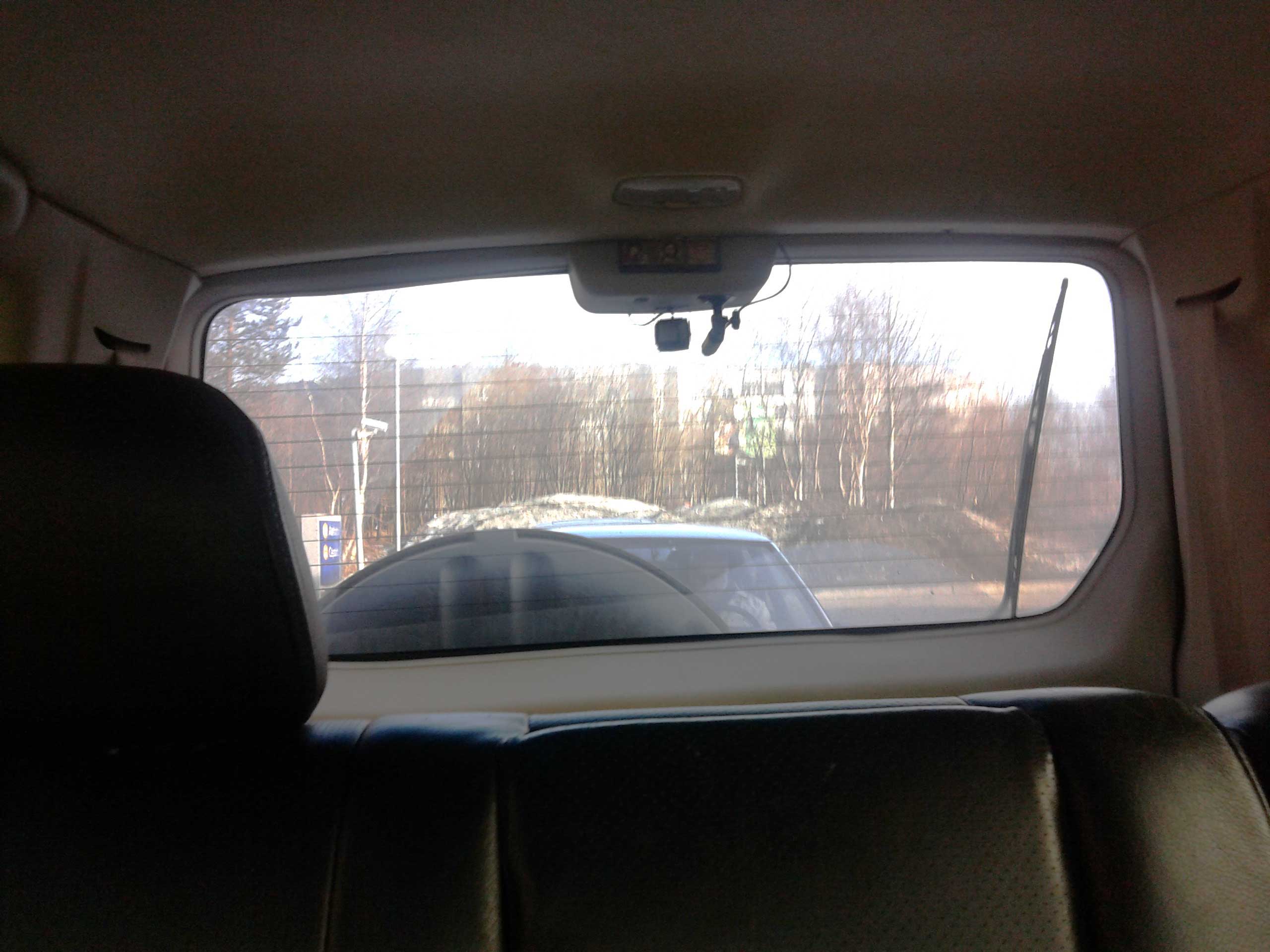

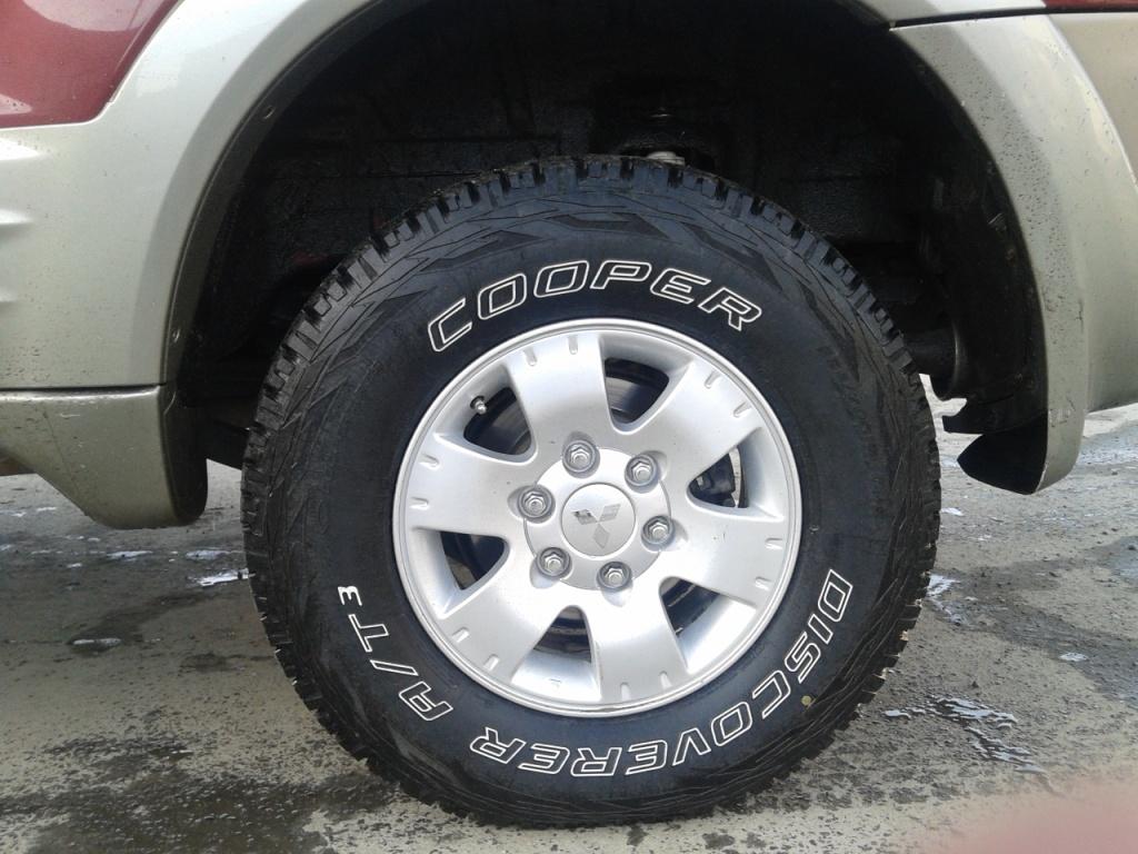

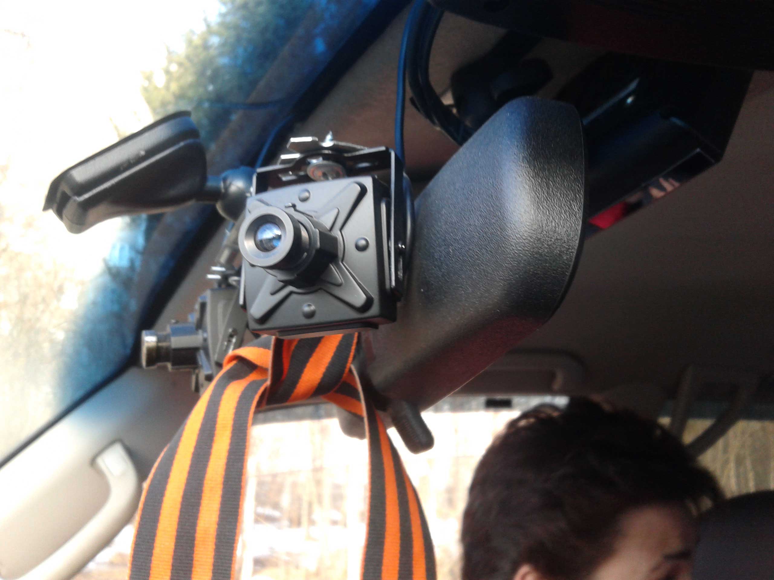

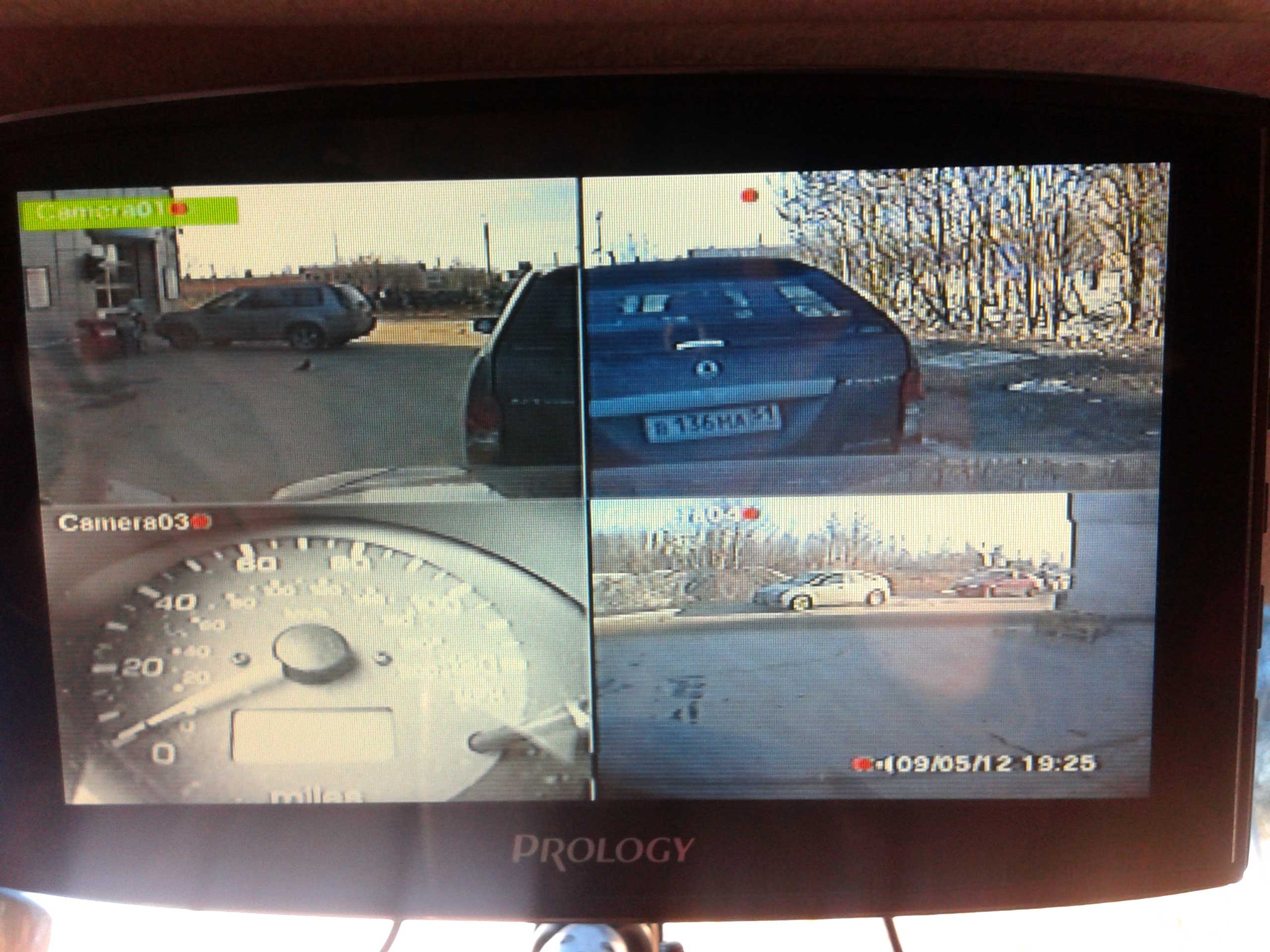

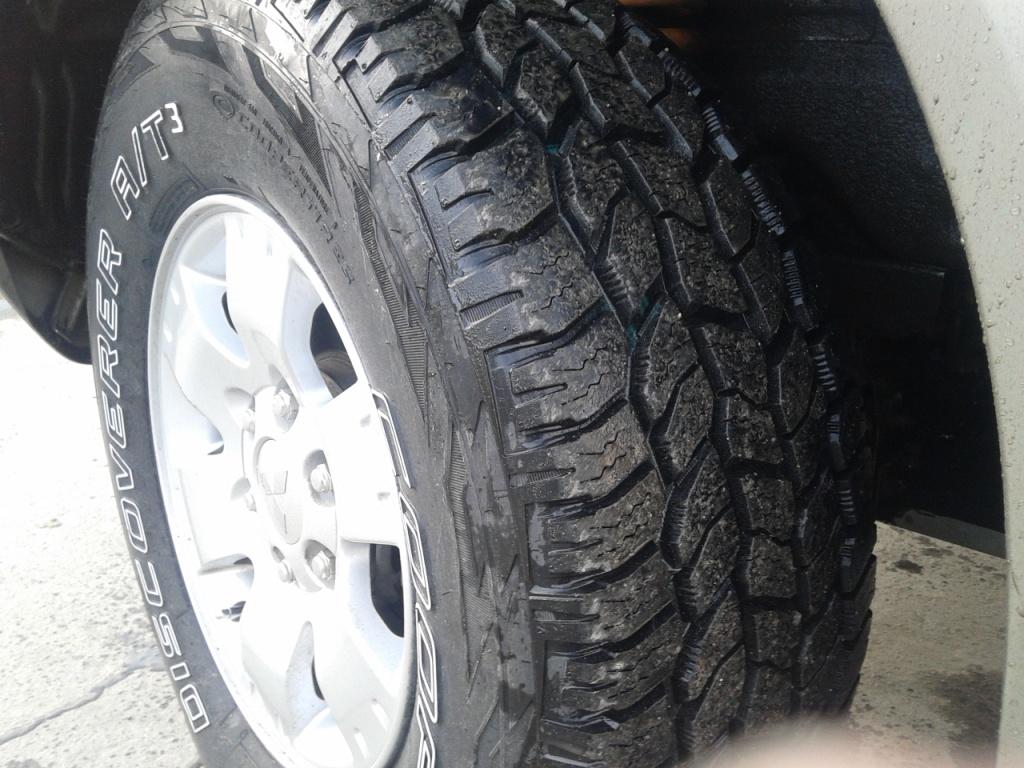

Обулся в Питере этой резиной. Доволен как слон. Почти бесшумная, отличная по грязи и гуану. Обратно возвращался на ней. А вот что вообще установлено в машине.
Ci-Bi радиостанция для связи в дороге Бортовой компьютер Мультитроникс RIF-500 На этой фотографии антирадар и монитор отображения 4-х установленных видеокамер. Монитор в увеличенном виде. Передние видеокамеры, установленные под разными углами. Камера на спидометр. Две камеры - одна включается при движении задним ходом, вторая для просмотра во время движения. 4 видеокамеры подключены к видеорегистратору с 1 террабайтным винтом. Он установлен под сидением.
Немало сэкономил мне денег пр "разводах" гайцов. Да и против подстав отличная вещь.

камеры слишком большие, я бы микро поставил 6 штук, 2 назад, 2 на перед и в зеркалах по бокам

Камеры размером 30х30 мм. Микрокамеры не имеют всех тех возможностей, которые имеют эти.samuel писал(а):камеры слишком большие, я бы микро поставил 6 штук, 2 назад, 2 на перед и в зеркалах по бокам
Чтобы поставить 6 шт., надо как минимум иметь 8-канальный видеорегистратор. 6-ти канальных регистраторов с тем качеством, что меня устроят, их в продаже просто нет.
Не забываем еще про цены. Это не так просто - пришел в магазин, купил, установил.
