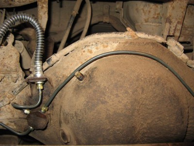

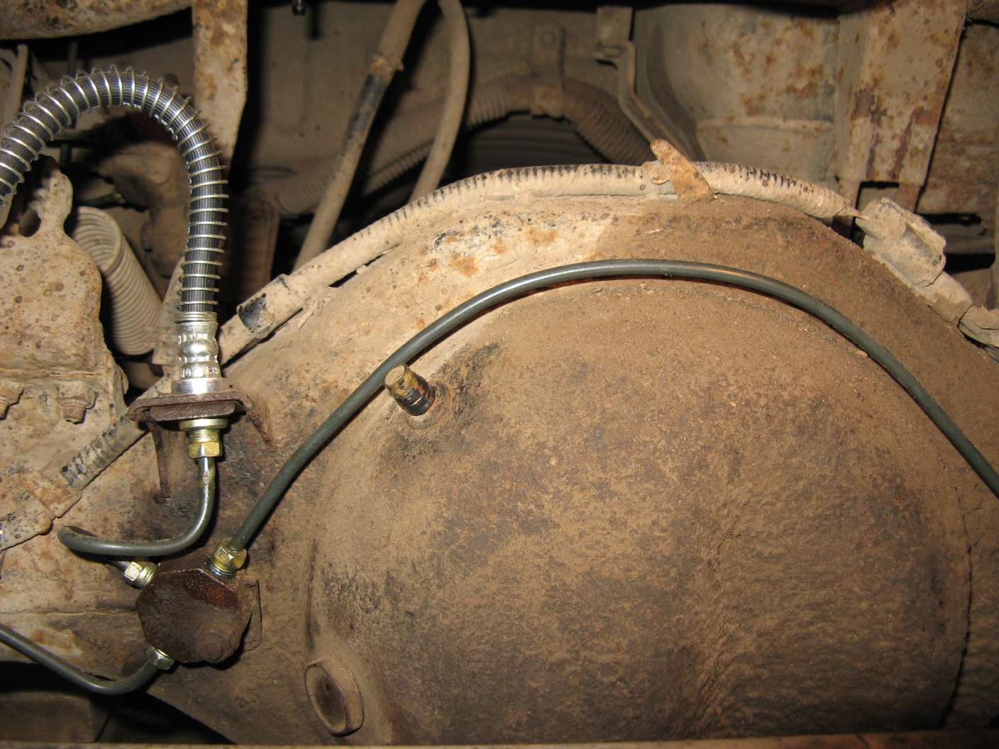

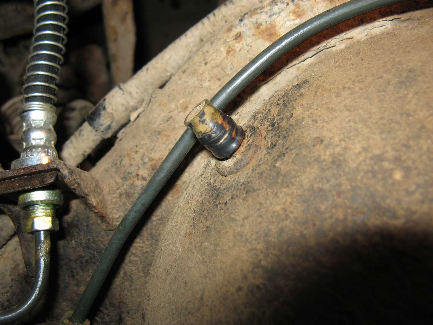

вот это что такое на заднем мосту?
de
Сообщения: 3993
Зарегистрирован: 28 мар 2008, 06:00
Откуда: Йошкар-Ола [12]
Благодарил (а): 14 раз
Поблагодарили: 67 раз
Сообщение de »
Ни в каталогах, ни в мурзилке не нашел упоминания, что это за пипка. Сапун, соска и провод включения блокировки не подходят, они есть отдельно. Трубочку с пипки не стал снимать, туго сидит. Собираюсь поставить бензобак на место, потом доступ будет затруднен. Если нужно провести какие-либо работы с этой штукой, то сейчас самое время.

Так это сапун и есть Изображение
Только что он там делает

SNOOPER писал(а):Так это сапун и есть
Не, сапун у меня с другой стороны, строго по госту.

Я на днях проверял уровень масла в заднем, дык когда откручивал пробку услышал звук- "чпок" , как будто бутылку пива открываешь. Сразу заморочился (не хорошо это, когда картер "не дышит"). Но у меня такая же конструкция, как Серега Сахалин выложил. Отсоединил прикипевший шланг. Потыкал спицей в штуцер на раме - не забито, засунул медную проволочку в штуцер моста- тоже вроде нормально, по крайней мере масла коснулся. Так и не понял, почему давление в мосте было. Надо было дураку через трубочку подуть, пока пробку не завинтил, да что-то не сообразил сразу, ну да ладно, при следующем заползании в яму проверю.
Я бы не оставил так , как у топик-стартера... Надо что-то делать! Стоковая конструкция довольно умно задумана, я бы её восстановил.

Понять бы еще, что это такое, и что восстанавливать.
Сообщения: 57512
Поблагодарили: 4809 раз
Re: вот это что такое на заднем мосту?
de писал(а):Понять бы еще, что это такое, и что восстанавливать.
А что понимать?
Если установлен сопун на чулке. Проверить его как работает (продувается)
Снять, срезать трубку с этой "соски". Проверить есть ли сообщение с мостом. Далие или ставить второй шланг. Или заглушить

Сегодня залезал под машину и специально посмотрел, у меня тоже установлен этот писюн. Пошкарябал по его торцу ногтем- он совершенно глухой из цельного металла (походу из бронзы)
