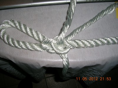

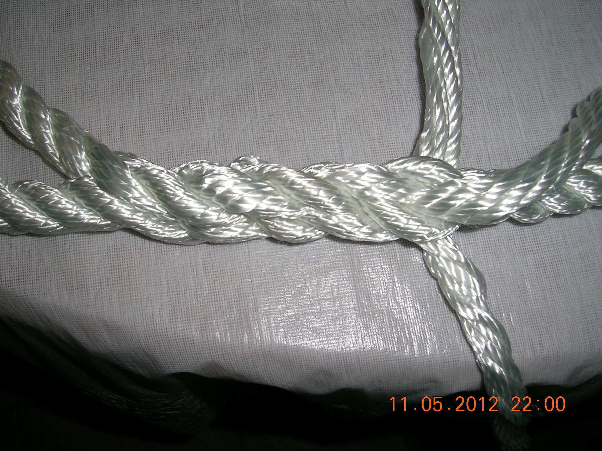

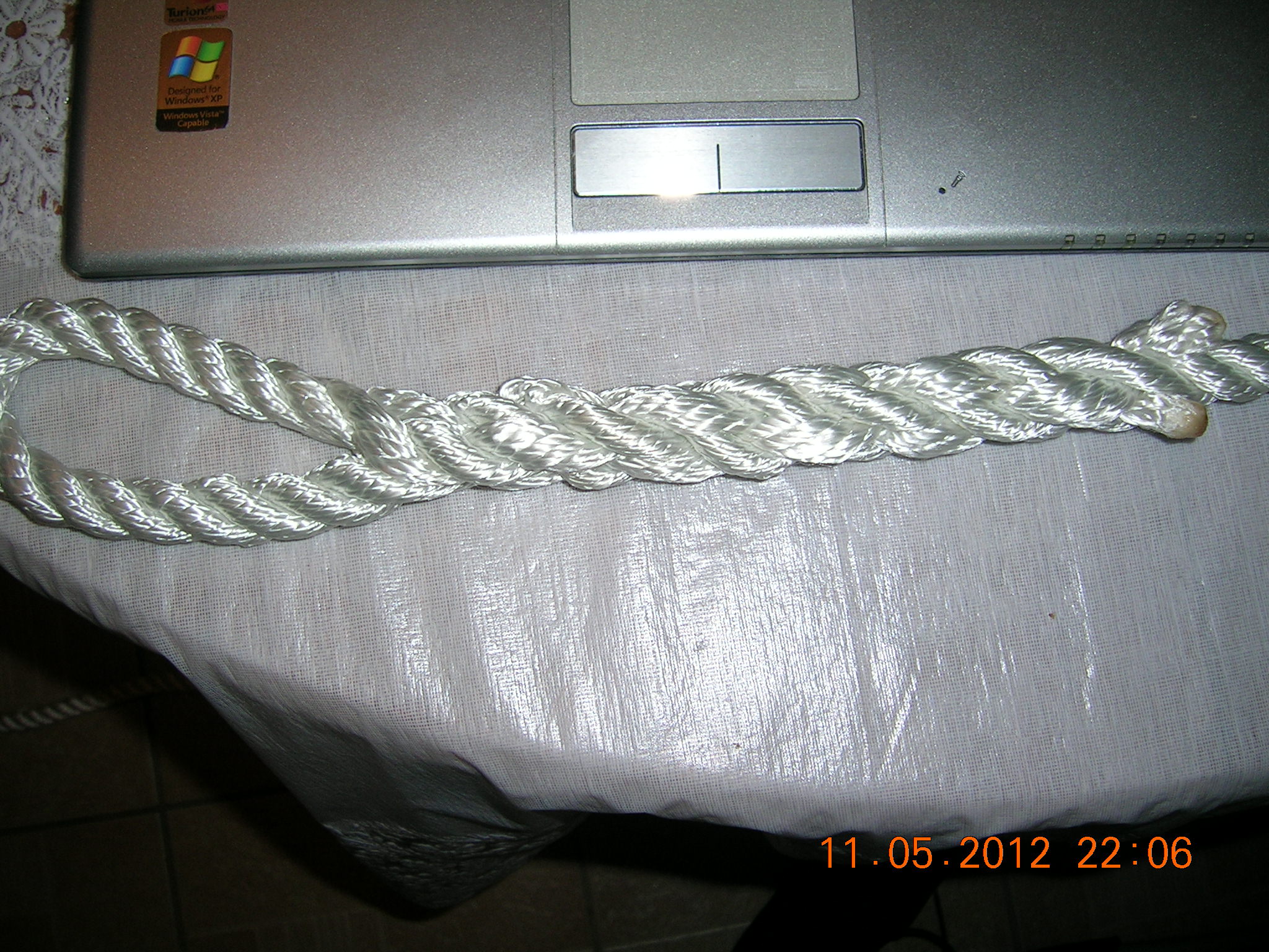

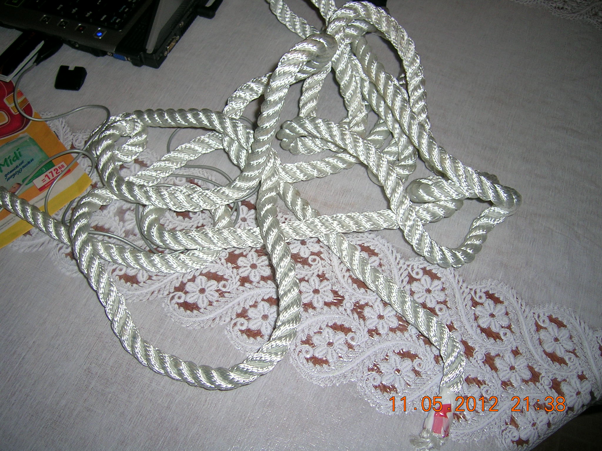

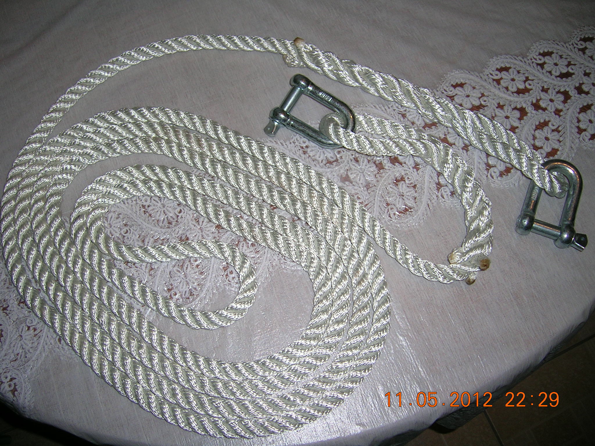

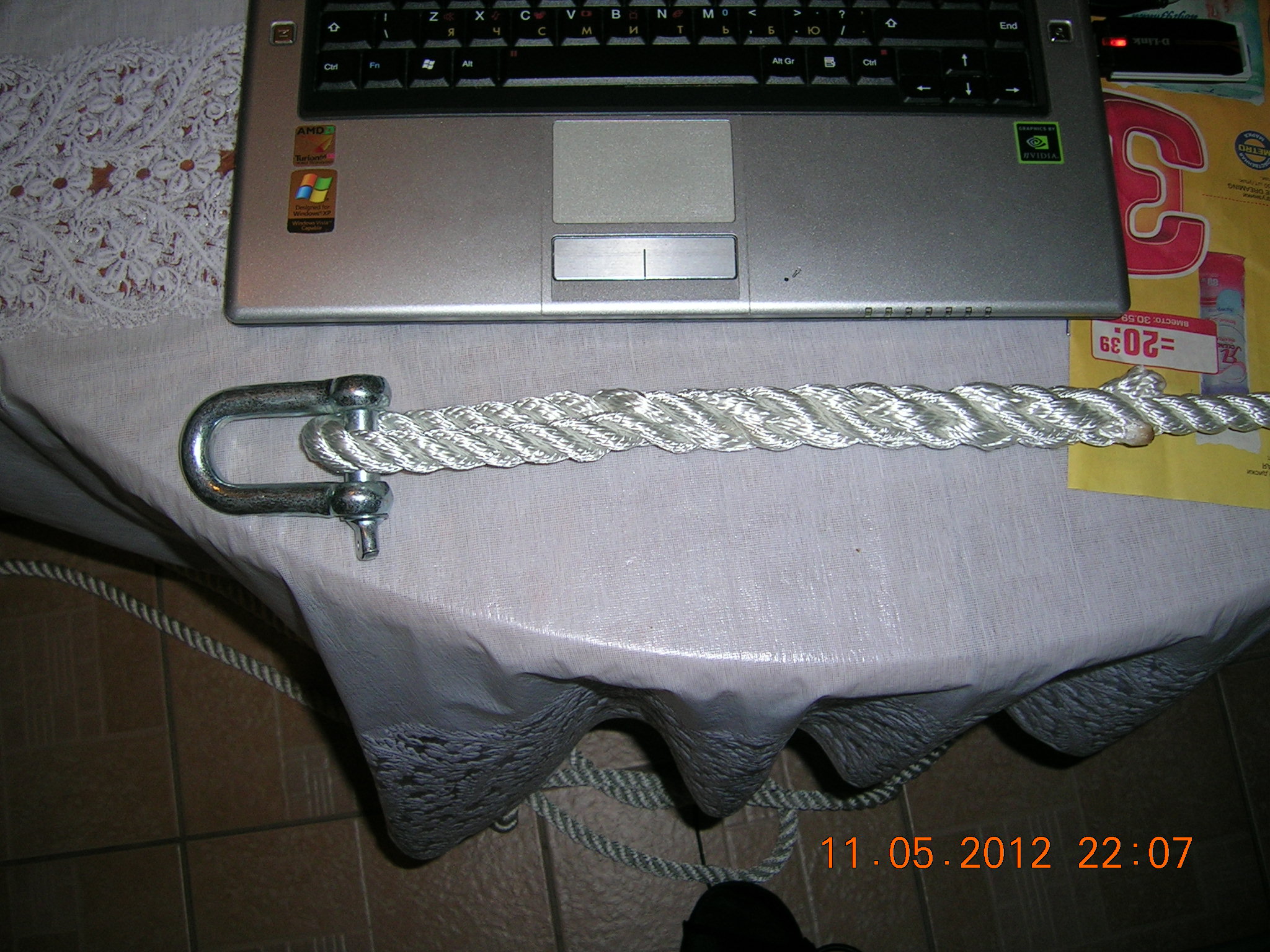

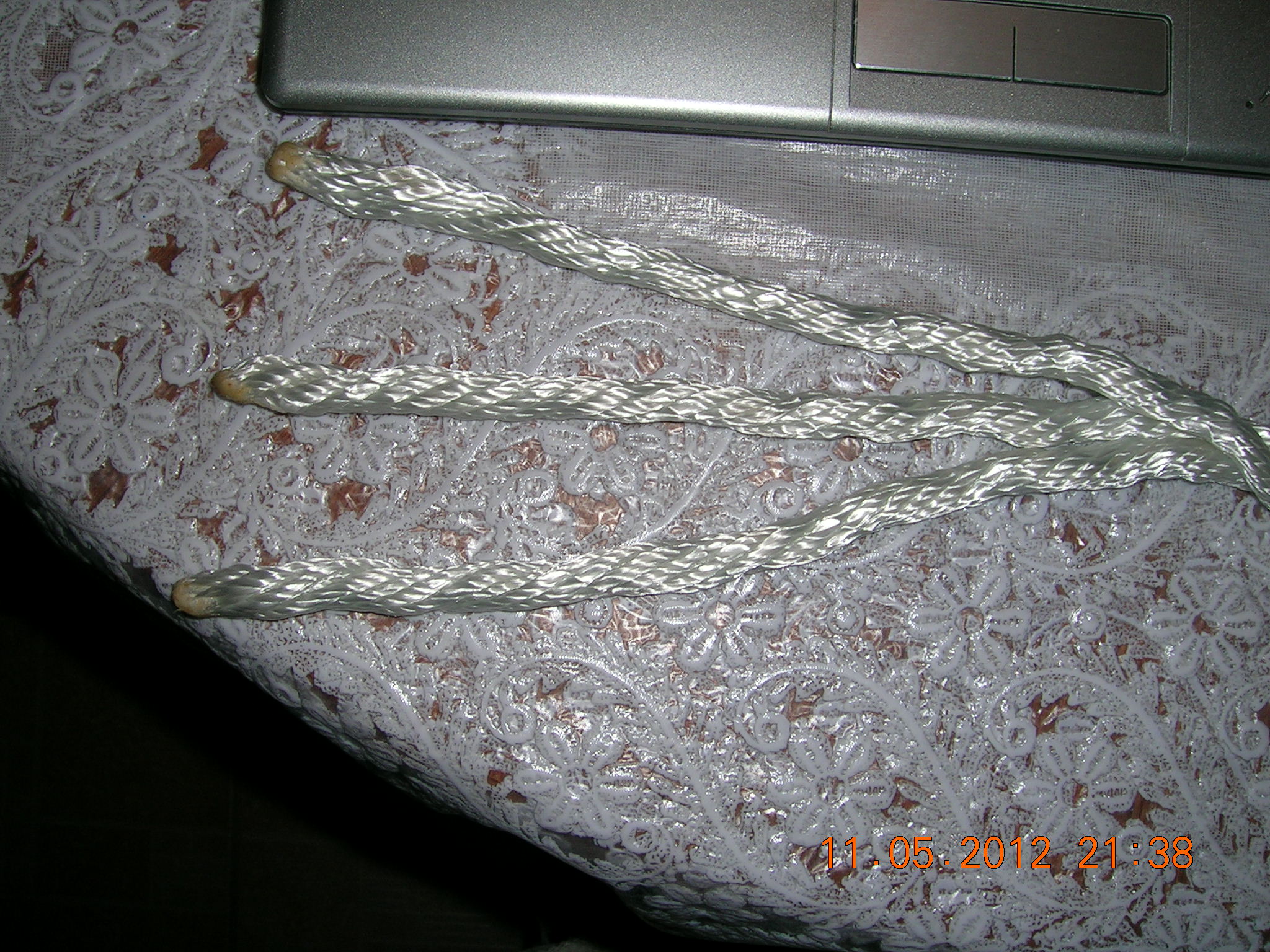

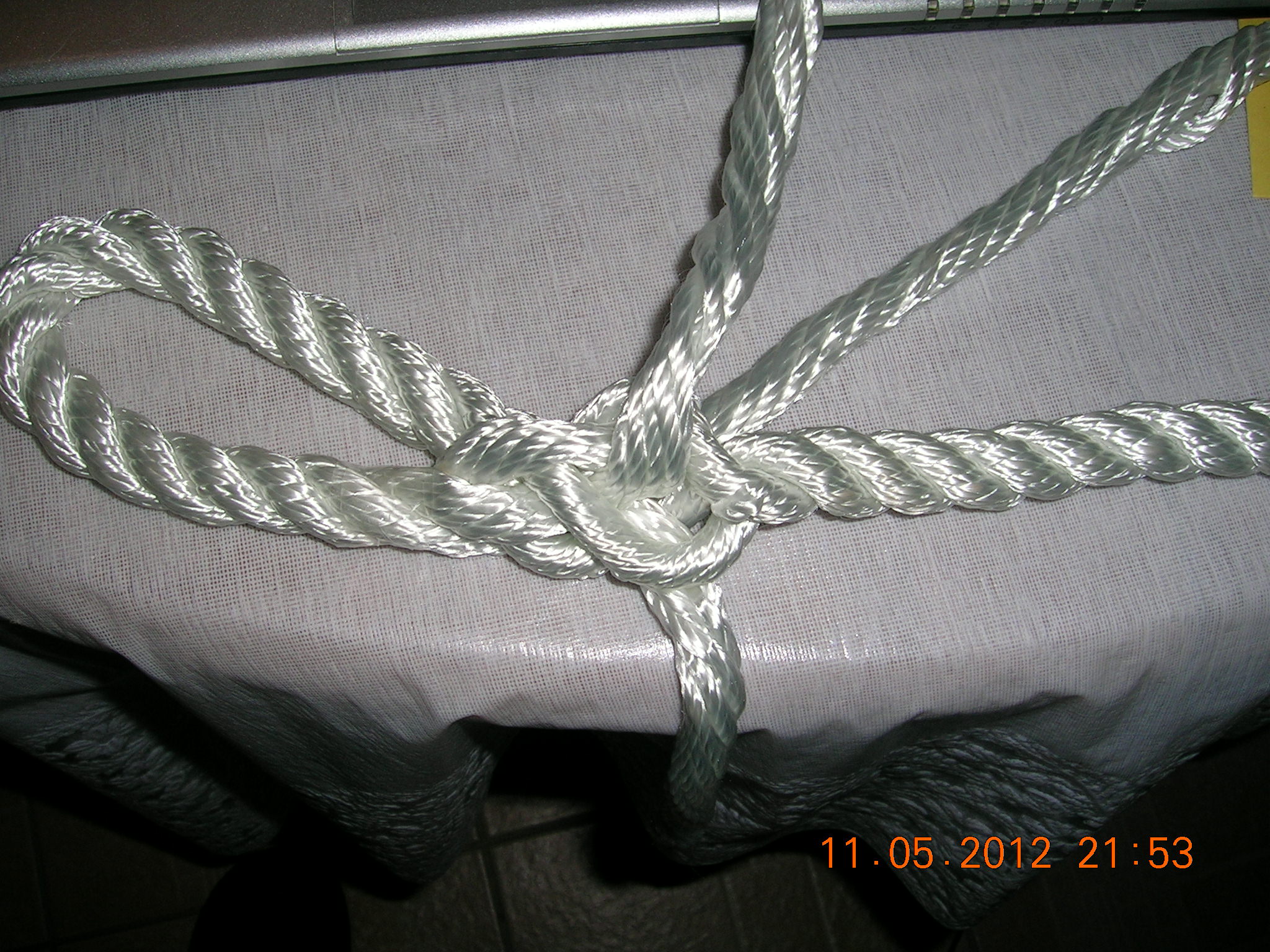

Зимой, когда сломался стартер и на улице было -25 порвал два буксировочных троса. Это меня сосед заводил Газелькой. Тросы были вот такие. Поняв, что это явно не для моей машины начал искать варианты. Прочитал про рывковые тросы и решил изготовить такой-же, но для буксировки. Разница только в диаметре каната (не 22, а 16 мм), в его длине (Не 10, а 5м) и в шакле (14, а не 20 мм). В Энтузасте купил полиамидный канат (не берите полипропилен — он жесткий и менее прочный) по 50 руб за метр. Тут описание http://www.kuvalda.ru/catalog/5606/13868/ Брал 6 метров, метр ушел на петли. По 40 рублей отдал за оцинкованные шаклы — брал там же. Плел по технологии описанной тут http://www.animatedknots.com/splice/ind ... dknots.com Получилось симпатично. Испытания проведу в ближайшее время — попробую потягать ту же соседскую Газель. Цена вопроса - 380 руб. Если будете делать рывковый трос берите только полиамидный канат (он мягкий и гибкий, в отличие от дубового полипропилена) диаметром не меньше 22 мм. и длиной не менее 11 м. (метр на концы). Удачи!

Потаскал Ниву длиннобазную, полетела на ней раздатка. Мягко демпфирует рывки. Хозяин Нивы заказал мне такой-же
Сижу вот -делаю.
