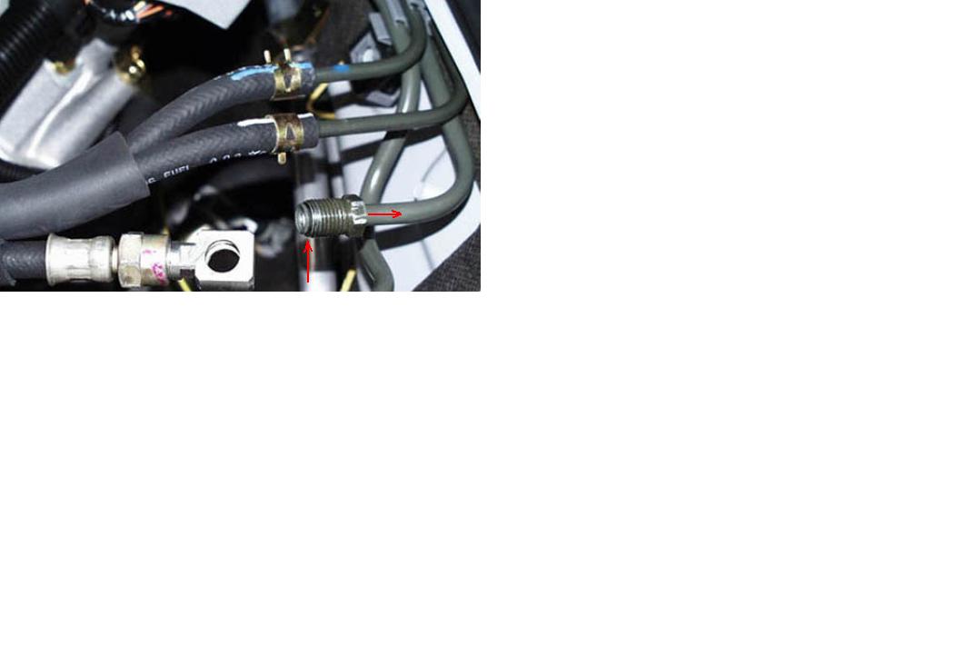

Всем привет. Прошу совета. За несколько смен топливного фильтра развальцевалась подающая трубка. Поставил новый фильтр, а из под гайки течёт бензин (показано стрелкой). Открутил фильтр и намотал медной проволки вначале резьбы. Закрутил, вроде не течёт, но конструкция не внушает доверия. Подскажите чё можно сделать с этой трубкой?

Заедь к холодильщикам, кондиционерщикам, у них есть присбособы различные, может чего придумают.

Я колечко резиновое бензостойкое подобрал - в автозапчастях целые наборы разных диаметров за недорого продают.

Тефлоновую ленту намотать поверх резьбы?

Дело не в колечке и лента на врятли подойдёт. Стрелкой показана щель между трубкой и началом резьбы и бензин выдавливает вверх по трубке из под гайки. Я намотал медную проволку в эту щель, пока вроде не течёт. Может гайку и трубку холодной сваркой залепить?

Повторюсь, у холодильщиков есть приспособы для развальцовки трубок, этим инструментом можно поправить испорченную вальцовку.

если зашел разговор о холодной сварке...не проще ли найти кусок трубки с целым штуцером,побитый обрезать и поставить шланг бензостойкий на нормовских хомутах

Бенз точно так же выдавливлся из под гайки. Повторюсь, резиновое колечко решило проблему (изобразил как мог, фланец трубки упирается в резиновое кольцо):

Sieger писал(а):Бенз точно так же выдавливлся из под гайки. Повторюсь, резиновое колечко решило проблему (изобразил как мог, фланец трубки упирается в резиновое кольцо):
Спасибо. Доходчиво и понятно. При следующей замене поставлю колечко)

Можно и не резинку ставить а свинцовую шайбочку (самопальную, из дробинки сделанную)
