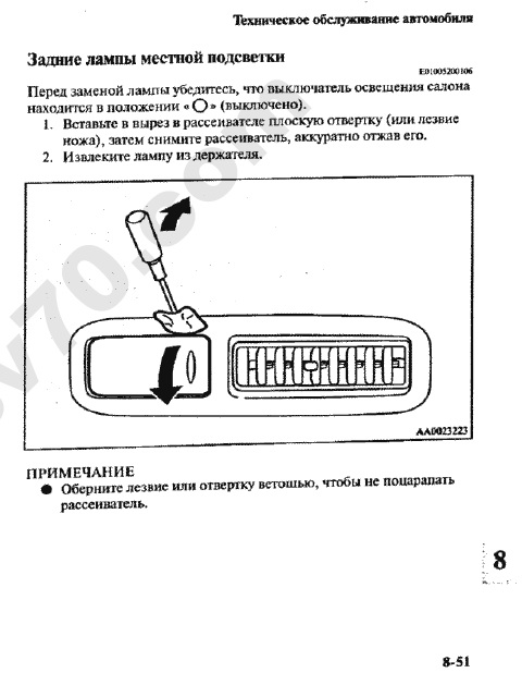

перестал гореть плафон заднего правого пассажира, где-то видел картинки как там заменить лампу, но никак не могу найти. Подскажи на словах или изображением.

vast писал(а):перестал гореть плафон заднего правого пассажира, где-то видел картинки как там заменить лампу, но никак не могу найти. Подскажи на словах или изображением.
Спасибо.
В инструкции к автомобилю все написано.
Почитай на будущее. :;-):
Лампочка на 8вт.
Если не получится, то надо ехать к ДиэЛеру, там за 400 рублей поменяют лампочку :*CRAZY*:
