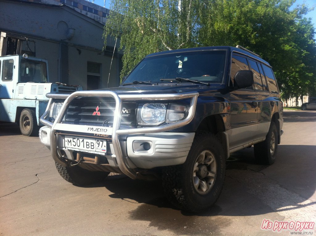

Вот в очередной раз стал обладателем сего транспортного средства. до этого было просмотрено 18автомобилей. в конце концов мне это занятие надоело и было решено взять что понравится и не идеализировать. В итоге была приобретен данный автомобиль. В подарок от владельца мне достался рестайлинговый паджеро синего цвета,с перешитым салоном и как и искал без люка, с болеющими порогами и незначительными точками по кузову. рама живее живых. Фото взя из объявления о продаже.
А теперь о том что нарыл после приобретения: Автомобиль долго стоял, соответственно все бонусы будут вылезать постепенно.
1)Первый бонус это шкив коленвала. В надежде что отделаюсь только заменой шкива, т.к. замена коленвала и всего сопутствующего ни к чему хорошему не приваедет. да и дорого.
2)Тормоза. пока ехал домой, то пытался понять что за нафиг, я конечно понимал что машина тяжелая,но по старой памяти она все же тормозила,а не замедлялась. Когда на работе разобрал суппорта передние что бы посмотреть в чем дело, то обнаружил сухие направляющие. и на одном из суппортов заклинивший цилиндрик. так что на днях переборка всех суппортов.
3)Мотор сухой, коробка без рывков переключает, но на грязи снизу видно следы масла. не знаю от куда, буду искать. не хотелось бы мотор скидывать и коробку с раздаткой,но посмотрим, быть может и придется.
4)подушка трансмиссии... ну как вам сказать.. она превратилась в две независимых части.
5)в моторе почти не было масла. вот этот косяк который я проглядел. надеюсь все будет хорошо.
6)лампочки салона, но это проблемой не считаю
7)колхоз с проводкой местами.
8)обслуживание лебедки кошмар. что бы до неё добраться надо половину авто разобрать. думаю переделать.
9)нет порогов. вот этот вопрос довольно хитрый. мне нравится вид со штатными порогами,но они мнуться просто на ура. так что скорей всего силовые пороги,но подумать над их внешнем видом.
10)снять хром требуху
кстати. обменялся бы на колесики поболее. а то 31 как то мелковато
фото работ буду вывешивать. про суппорта не вывесил, т.к. забыл фотоаппарат. еще раз разбирать буду, то вывешу обязательно.

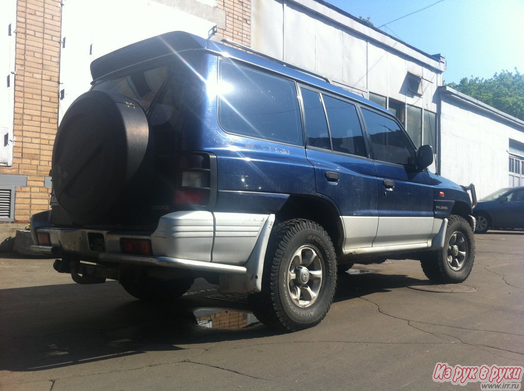

вот фотосет на работе устроили)))
