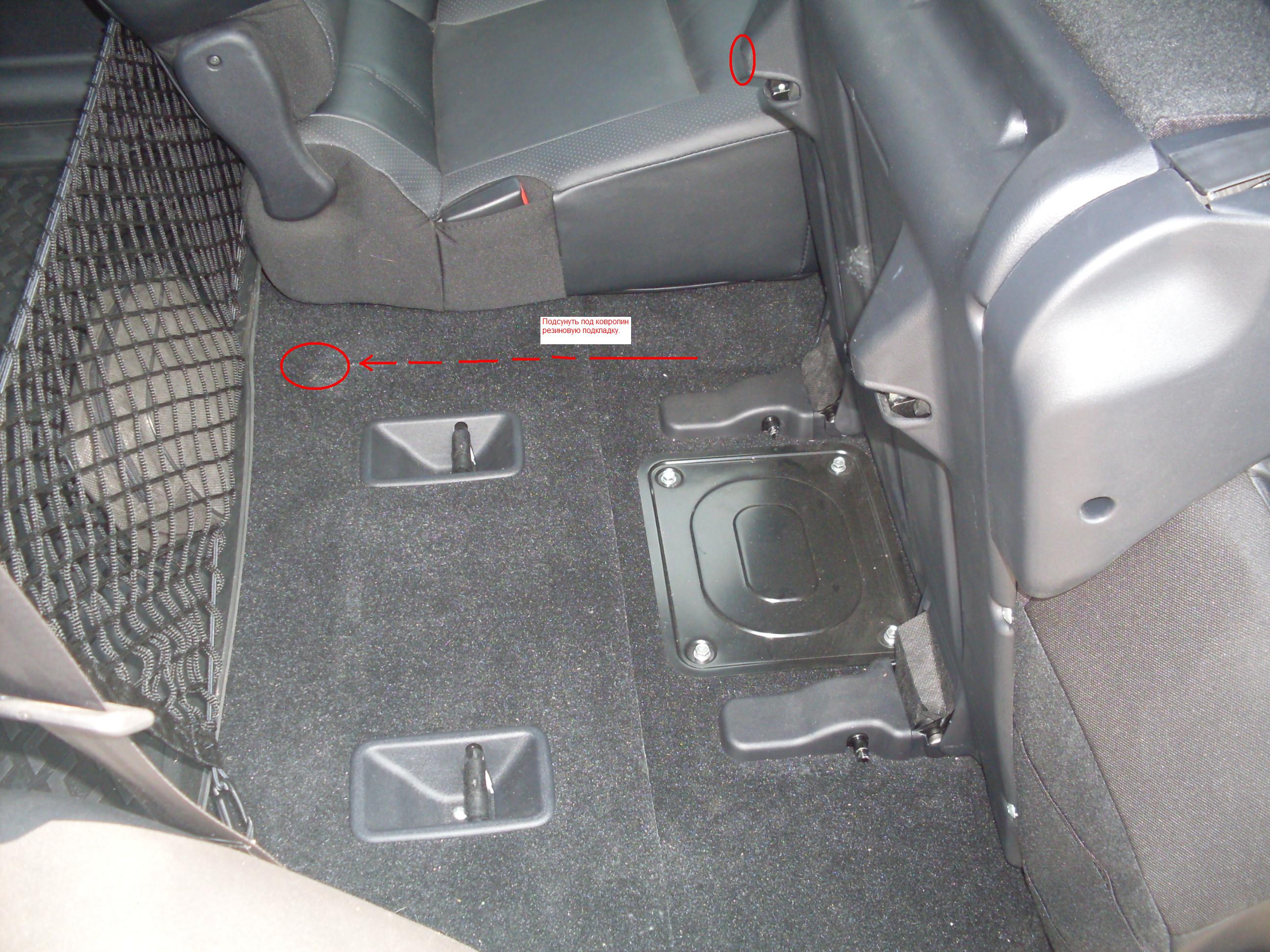

Решил проблему пассажирского ряда сидений. В движении по неровной дороге брякали и мотались из стороны в сторону. Когда сидели пассажиры все нормально! Заметил что сидения не плотно прижимаются к полу. Защелки закрыты, а "сидушка" гуляет вверх вниз(задняя часть). Взял вырезал из резины несколько прокладок, подложил под одну из задних "опор" сидения прокладки(у меня получилось 3 штуки по 5-7мм), защелкнул сидение и ВСЕ! "Сидушка" встала как вкопанная. Чтобы не слетали подкладки смотал их изолентой(тряпочной, она немного липкая со всех сторон и хорошо закрепляется на полу) и подсунул под обивку пола в найденое место(там как раз обивка сидит на "липучках"). Раскладываются и складываются сидения как и раньше, ничего не мешает(защелку не "прикусывает"). Проделал данную операцию с обеими "сидушками". Попутно удалил тросик(зачем он?) и 2 упора от опрокидывания сидения(они и без него нормально держатся, а в движении можно пристегнуть к подголовникам передних сидений резинкой с крючками(от эспандера)). Сейчас складывать сидения стало намного удобнее, одним движением(ничего не надо нажимать, так как упора нет).

Тросик зря сняли...
Масса сложенного сиденья не маленькая+груз...не дай Бог столкновение...

Виктор74 писал(а):Тросик зря сняли...
Тросик можно и обратно поставить. Хотя со сложенными сидениями езжу крайне редко (ремонт квартиры закончил).

mr.kos писал(а):Решил проблему пассажирского ряда сидений. В движении по неровной дороге брякали и мотались из стороны в сторону. Когда сидели пассажиры все нормально! Заметил что сидения не плотно прижимаются к полу. Защелки закрыты, а "сидушка" гуляет вверх вниз(задняя часть). Взял вырезал из резины несколько прокладок, подложил под одну из задних "опор" сидения прокладки(у меня получилось 3 штуки по 5-7мм), защелкнул сидение и ВСЕ! "Сидушка" встала как вкопанная. Чтобы не слетали подкладки смотал их изолентой(тряпочной, она немного липкая со всех сторон и хорошо закрепляется на полу) и подсунул под обивку пола в найденое место(там как раз обивка сидит на "липучках"). Раскладываются и складываются сидения как и раньше, ничего не мешает(защелку не "прикусывает"). Проделал данную операцию с обеими "сидушками". Попутно удалил тросик(зачем он?) и 2 упора от опрокидывания сидения(они и без него нормально держатся, а в движении можно пристегнуть к подголовникам передних сидений резинкой с крючками(от эспандера)). Сейчас складывать сидения стало намного удобнее, одним движением(ничего не надо нажимать, так как упора нет).
А фото можно?

Реализуется все очень просто. Подсунуть прокладку из резины легче, чем отогнуть ковролин и сфотографировать все подробно.

Таким же макаром, имхо, можно газету подложить, или туалетную бумагу
Метод заинтересовал. Сиденья реально колбасит, особенно на кочках. Попробую карпета кусок туда подложить.

Прошу прошения, неправильно указал опорное место на "сидушке". В остальном схема правильная.
