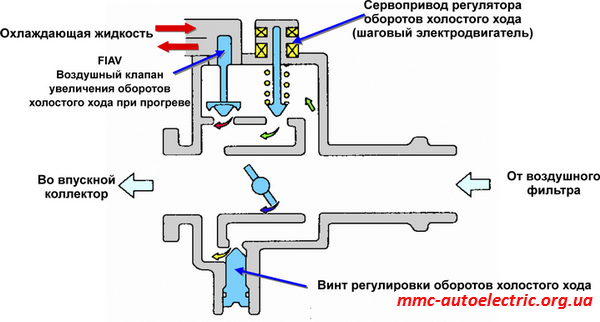

hc2hunter
Сообщения: 7287
Двигатель:: 6G74 MPI
Откуда: Смоленск
Благодарил (а): 493 раза
Поблагодарили: 468 раз
Re: прогревочные обороты
Сообщение hc2hunter »
Принцип какой-то такой должен быть

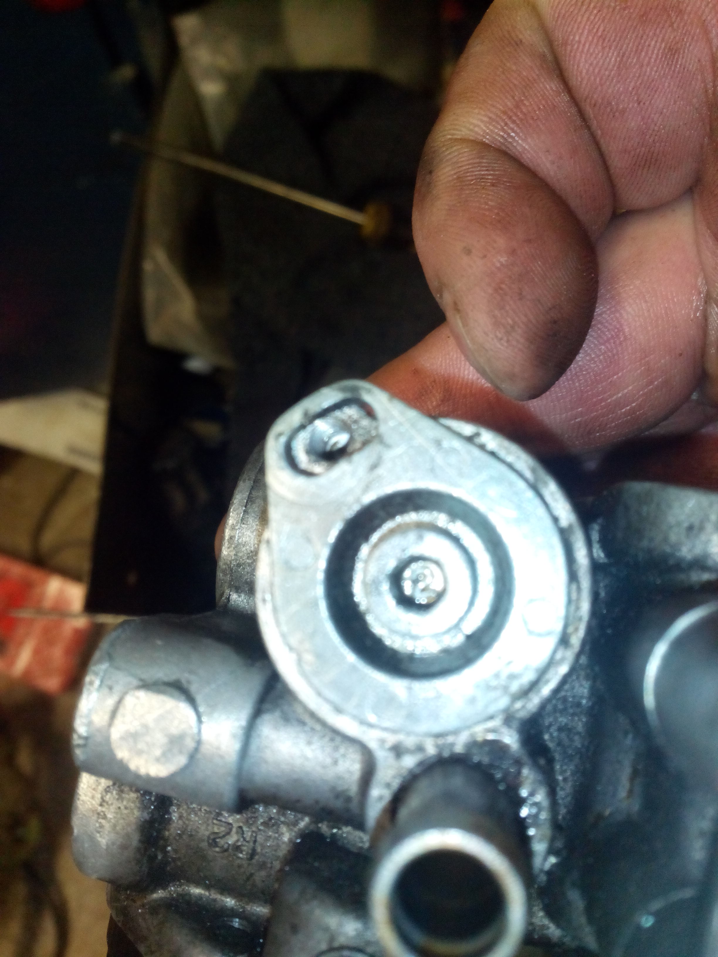

артем телегин
Сообщения: 306
Зарегистрирован: 29 янв 2014, 19:02
Мой автомобиль(и):: Паджеро 4
Откуда: конаково
Сообщение артем телегин »
Снял дросель сегодня,а там вот такая хрень

hc2hunter
Сообщения: 7287
Откуда: Смоленск
какая...? :=-O:
