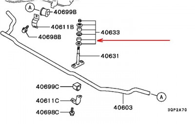

Сползает у меня стабилизатор передний в сторону левого колеса. И начинает на кочках стучать об нижний рычаг правого переднего колеса. Втулки центральные ослабляешь, рычаг выравниваешь. Через 10-20 км сползает опять к левому колесу.
Каковы причины?

На стабе около центральных втулок приварены два стальных колечка, которые упираются во втулки и не дают ему смещаться в стороны. Если стаб сползает, значит одного колечка нет.

Нет, стальных нет. А вот резиновое есть рядом с одной центральной втулкой. Второе еще сновья оторвалось. Накрутил изоленты - не помогло.

именно эти резиновые ограничители не дают стабу двигаться. нужет хороший хамутOlegGar писал(а):Нет, стальных нет. А вот резиновое есть рядом с одной центральной втулкой. Второе еще сновья оторвалось. Накрутил изоленты - не помогло.

Ага, значит производитель усовершенствовал конструкцию! У меня два стальных кольца
Каждое кольцо одето на стаб и приварено в двух точках, может и вам так сделать?

варить силовой элемент это не вариант если только на авось надеяться. А Вы на этой машине первый владелец?Podzemshik писал(а):Ага, значит производитель усовершенствовал конструкцию! У меня два стальных кольца![]()
На стабе где эти колечки вроди фаска должна быть, я бы хороший хомут поискал.

такая же ситуация ... и заваривали, и хомуты одевали... и внутренние и внешние резинки соскакивали...
сейчас внутренние резинки не соскакивают, а внешние ползут.
выработка стаба на внешних резинках очень сильно видна.
еще говорят мой стаб гнутый. сейчас новый привезем, посмотрим что будет.
вообще конечно я сам его запустил, сожрался он втулками негодными.
З.Ы. родные резинки уже давно не ставлю.

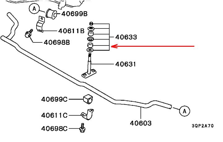

Эти стоики не регулируются, гайка там для зажима резиновых втулок и все.evserg писал(а):
вот эти стойки регулируются же, а может из-за нее стаб перекосился и резинка выпадает?
Стабилизатор уходит в сторону и выталкивает втулки, когда он не равномерно выставлен относительно посадочных мест под внешние втулки.
Надо снять внешние втулки и посмотреть как концы стабилизатора входят в посадочные места для втулок (машина на ровной площадке).
Если один конец ниже, а другой выше, надо отрегулировать болтами торсионов одинаковый зазор на отбойниках и стабилизатор встанет на место.

Получается, это машина у меня неровно отрегулирована? нужно торсионы крутить?

если внутренних ограничителей нету, торсионы не причем, 2 года на левом просевшем торсионе (разница гдето на 5-8мм была на отбойниках) ездил все стояло на месте, ограничители с завода....OlegGar писал(а):Получается, это машина у меня неровно отрегулирована? нужно торсионы крутить?

У меня стабилизатор съезжал в одну сторону, выровнял торсионами и теперь равномерно, не съезжает, никаких ограничителей возле внутренних втулок нет.GrifonII писал(а):если внутренних ограничителей нету, торсионы не причем, 2 года на левом просевшем торсионе (разница гдето на 5-8мм была на отбойниках) ездил все стояло на месте, ограничители с завода....
Еще важно, что бы стойки на внутренних втулках были жестко зажаты вверху и не болтались.

Так же стабилизатор гулял когда были резиновые втулки, поэтому у центральных втулок справа и с лева от них ставил металлические хомуты с винтовой затяжкой. Помогало, стаб перестал гулять.
Потом заменил все втулки на полиуретановые, прошёл уже 7 т.км. втулки как новые, но по одному хомуту на центральных втулках оставил.
Совет, меняйте на п/у втулки, стаб гуляет когда сработалась шейка в местах установки втулок.

Ну с реальным диагональным вывешиванием пожалуй нет и все больше по асфальту, хотя часто асфальт на дороге местами уже отсутствуетGriFon писал(а):Не факт, по бездорожью часто ездиете? по реальному с диогоналками, для асфальта может и сойдет.
Но бывает в горы, а дороги там - высохшие на лето русла рек (булыжник и камни) или на рыбалку по бездору и ничего, стабилизатор центрируется сам.
У меня штатно на стабилизаторе ограничивающего ничего не предусмотрено, но еще раз повторюсь резина на внутренних втулках и в стойках не должна быть изношена и они должны быть зажаты хорошо.
