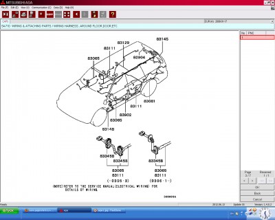

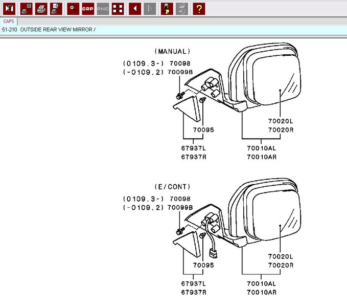

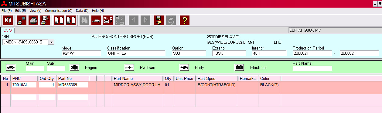

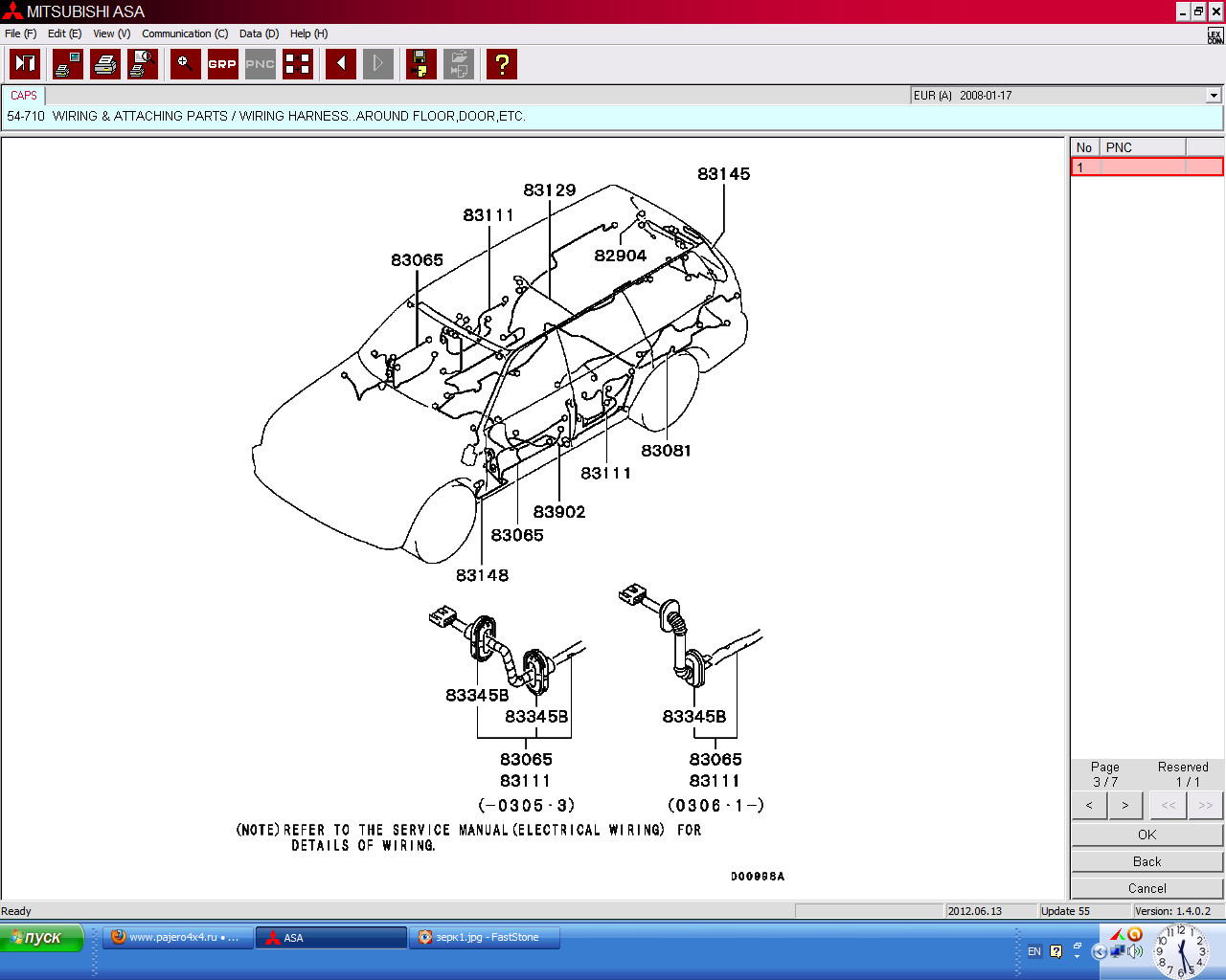

У тебя паджеро-спорт 2005 года.
Могло быть два варианта зеркал с ручным и электронным упр., у тебя с электронным и проводка двери вариант 83065, а она с электрон. зерк., так что не колхоз.
А предохранитель, что на обогрев зеркал горит у многих, там на одном пред. нагружены обогрев зеркал, переднего и заднего стекол, это заводская недоработка, есть большая тема про это.
