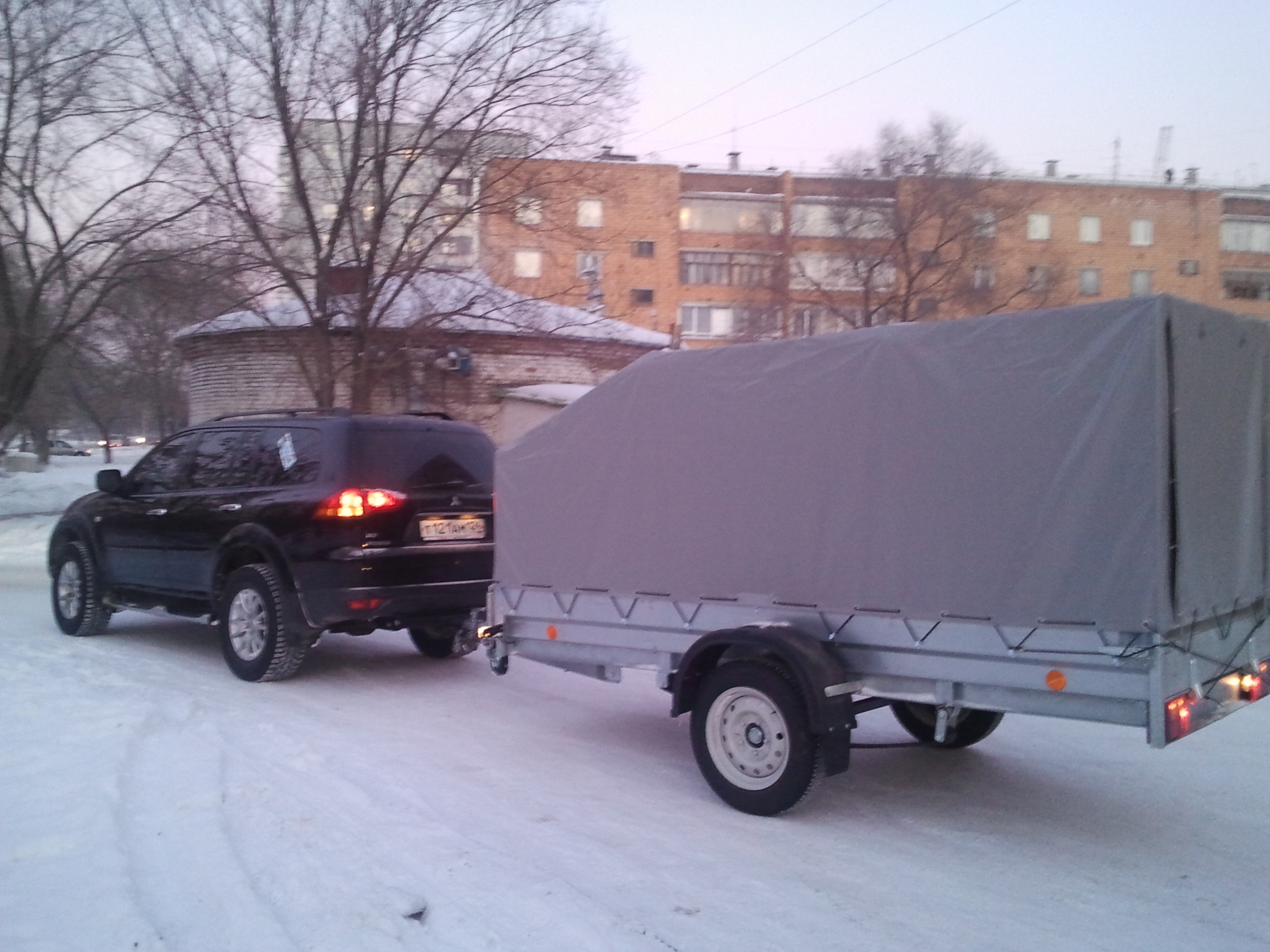

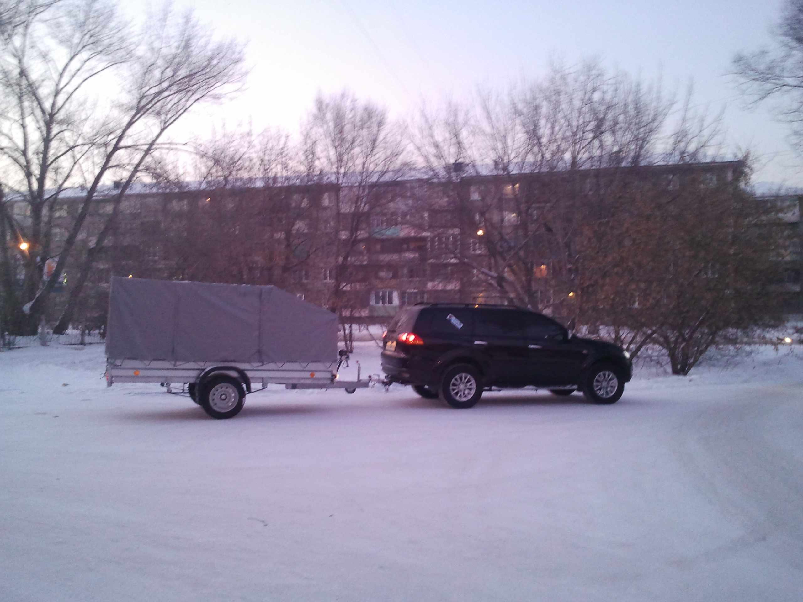

Купил прицеп в прошлом году. Зимой не эксплуатировал, снежик не успел купить
Весной началась дача. Летом поездки на озера.
Крайний раз ездил на о.Шира Хакассия. Загруженность выше среднего, палатка , тент, качели, лодка ПВХ, мотор 30 и т.д и т.п. Общий пробег 1000км.
Туда шел с тентом:
1. Расход 15-17л/100км. У меня дизель.
2. Парусность большая, по ощущениям на небольших склонах под горку приходилось поддавать газу, накатом не шел.
3. Всю дорогу на полном приводе.
4. Прыжков на 2ю передачу не было.
5. Температура, по тактильным ощущениям ноги от центрального тоннеля, не поднималась, стоит дополнительный радиатор.
6. Скорость 90-100км/ч. Пост ДПС 70км/ч.

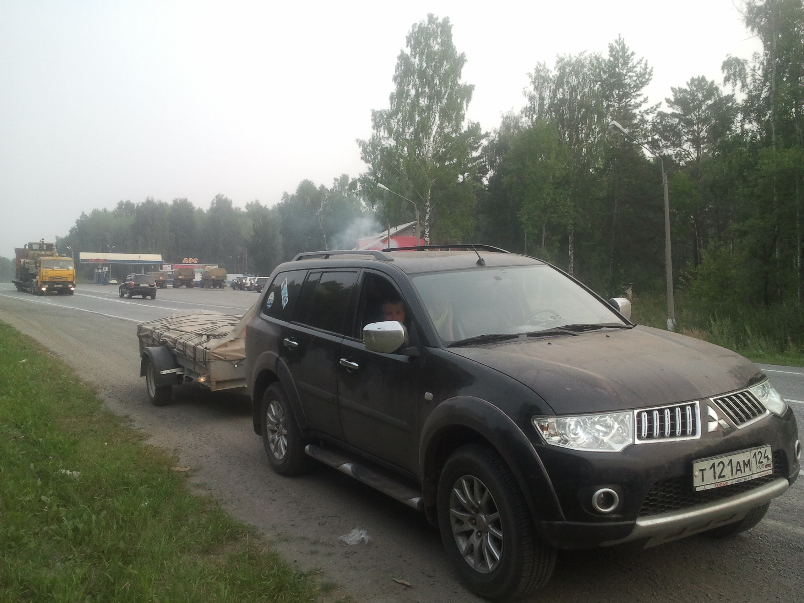

На обратном пути решил снять тент и уложил все на уровне бортов. Любимая уговорила набрать плоских камней на дачу, для ландшафтного дизайна. Конечно не тонну, но рессоры подсели.
В итоге прохождения обратного маршрута:
1. Расход не превышал 9-11л/100км
2. Прицеп почти не ощущался, да еще и в зеркале не было привычного вида тента
3. Скорость 140км/час легко
Вывод: Лично я буду стараться, на длинные дистанции обходится без тента, либо закажу не высокий тент (сантиметров 20-30 от борта). Для перевозки техники, в зависимости от времени года, тоже обходится без него. Конечно, осенью и весной придется ездить с ним.
