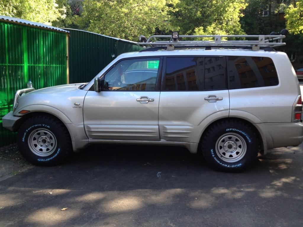

А вот то что получилось
Осталось самая малость, задний бампер, лифт на 2" и съемная лебедка.
На этом я пожалуй остановлюсь

Тебе есть куда стремиться!
