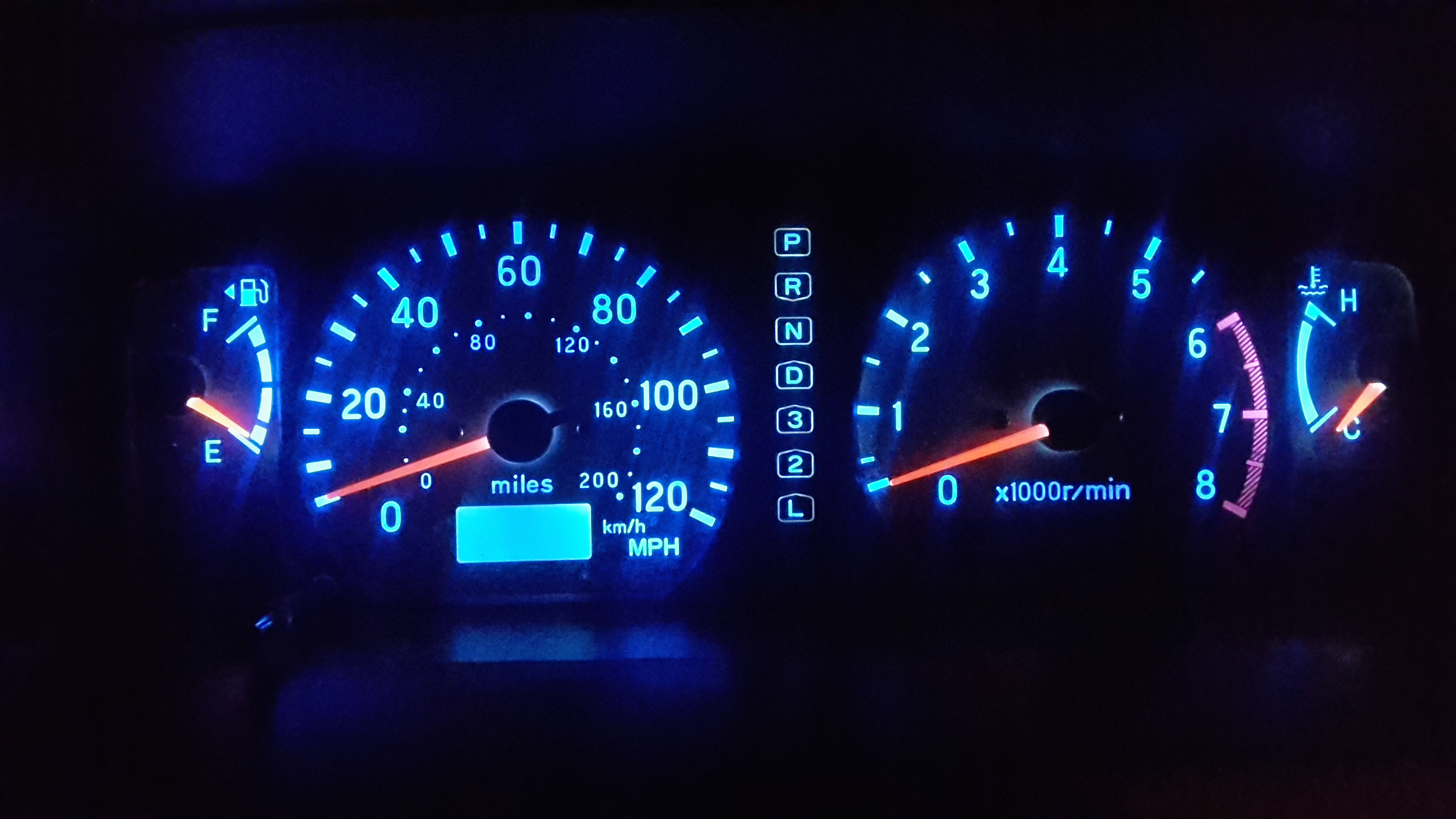

Re: Как добраться до подсветки печки и вентилятора?
поменял обычные лампочки на диодные цена 60руб. штука.. там их 4 вот результат диоды обычные белые(лампочки имеют полярность имейте ввиду.. т.е если вставили не горит значит переверните
