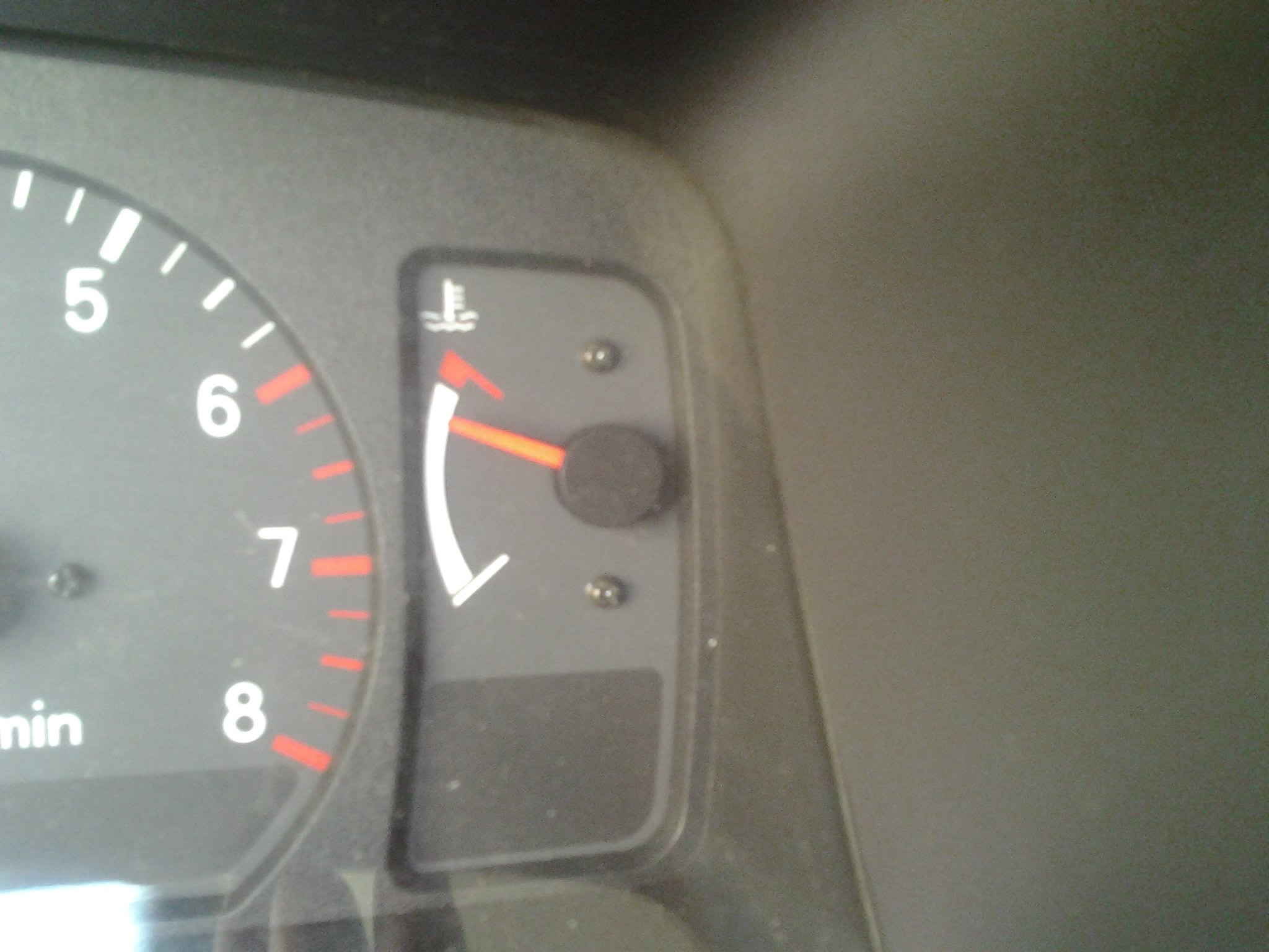

В пробках машина начинает сильно греться. Речь идет о сильных пробках (пятница, вечер, дачники, пешком быстрей).
Стрелка температуры на красную зону не забирается, но находится постоянно рядом с ней. При этом и кондёр перестаёт охлаждать. По окончании пробки всё нормализуется. Мужики, подскажите, у кого-нибудь бывало такое??? По моему это не нормально. По идее, при определенной температуре должен включаться вентилятор и охлаждать.
В чем может быть проблема?

Было такое у "половины" форума! Тем таких, только на моей памяти штуки 4! Греется! Греется 6G72! На улице -10 а он ..." И ещё не одна похожая!
lefler писал(а):По идее, при определенной температуре должен включаться вентилятор и охлаждать.
Вентилятор включается только при работающем кондёре и включается/выключается только по давлению фреона. Если есть тест режим (при включении кондёра вент. включился секунд на 30) значит всё ок и он исправен. От температуры двигла никак не зависит! А вот температура двигла зависит от чистоты радиатора, исправности вискомувты, исправности помпы, термодатчика и т.д.

Для начала помой радиатор со снятием. Вообще у меня было нечто подобное,когда жену у магазина в авто оставил с кандеем,через 15 минут пришел и стрелка была на без 10, но в пробках не было, какие они глухие не былиб.

Это 99% виска. Проверить просто, на хорошо прогретом движке плотным пучком газеты попробовать вентилятор остановить. Если муфта исправна, то будет продолжать крутиться, ее не остановить. В противном случае и случается перегрев.

У меня чёрный! и живу не в москве! летом под 50 бывает! и ничего - перестала! Ну не должна машина при рабочих компанентах системы охлаждения греца! Устанавливая элктро вентиляторы - вы увеличиваете теплоотвод за счёт более интенсивного обдува. это значит что штатного обдува вам уже не хватает! И на 70% это забитый внутри или снаружи радиатор. Не тратьте деньги на колхоз электровеников! поставьте лучьше радиатор толщиной 27 мм - например нессен. Во первых новый и чистый! А во вторых тоже с увеличенным теплоотвом, только за счёт площади! что не требует доп затрат по бортовой электроэнергии и продляет жизнь самому себе. Т.е. он смело может забиваться до теплоотвода штатного 15-ти милимитрового радиатора! Иногда на жаре, после нагрузок, ради интереса трогаю патрубки радиатора - всегда нижний холоднее верхнего! Т.е. запас по теплосьёму есть даже в +45 под нагрузкой!
