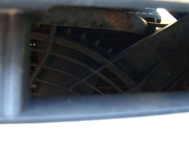

Несколько месяцев назад развалился механизм привода дополнительно замка на капот. Открывал используя крючок из толстой металлической проволоки. Решётку не ломал. Двадцать минут работы с упоминанием имён всех святых
и вуаля.
P.S. Тем, у кого установлен допзамок капота:
Рекомендую установить броню на тросик. Крючком уже не откроешь.
P.S.S. Сходил к а/м, посмотрел на штатный замок. Тросик от замка уложен в металлической трубке. Если открывать самостоятельно, то без определенного навыка имеется вариант сломать декоративную решётку. Может лучше доверить эту работу спецам за 3000 рублей? Будет хоть с кого спросить за сломанную решётку. Только заранее обсудите с ними этот нюанс.
"Прикуриться" попробуйте через прикуриватель. Например этим или позвоните по тел. 000 и уточните у них стоимость по данной работе.
