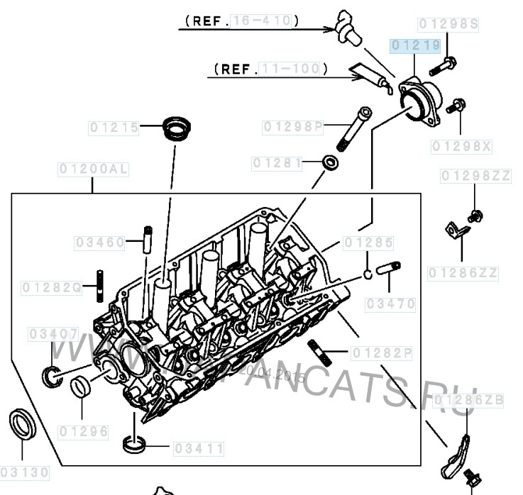

Задние заглушки - это которые распредвал сзади закрывают (MD363657 и MD198913)?

заглушки те самые. Гидрики на слух определяются, особенно на холодную. Колпачки на дымность и жор масла

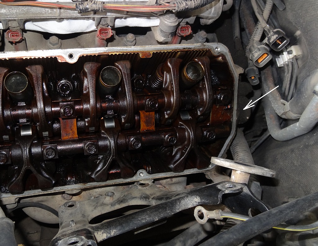

Народ, извините, что поднимаю очень старую тему...
Мотор 6G74 MPI. Я так понимаю, что конструкция задних крышек распредвалов одинаковая.
(деталь MD 363657, левая, где сидит датчик).
Подтекает давным давно. Надоела уже.... Есть ли возможность не снимая впуск туда засунуться и ее как-то промазать? Есть у кого опыт?
И самое главное - если ее открутить, там ничего не отвалится что потом без разборки не соберешь?
Спасибо!

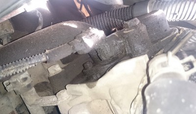

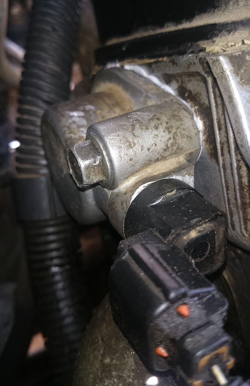

сфоткал сегодня получше:
может и не проблема, но гемор еще тот... (((
возможно, именно так и поступлю.
но все-равно остается вопрос - сняв эту крышку ничего там не обрушится? она ничего такого не держит?

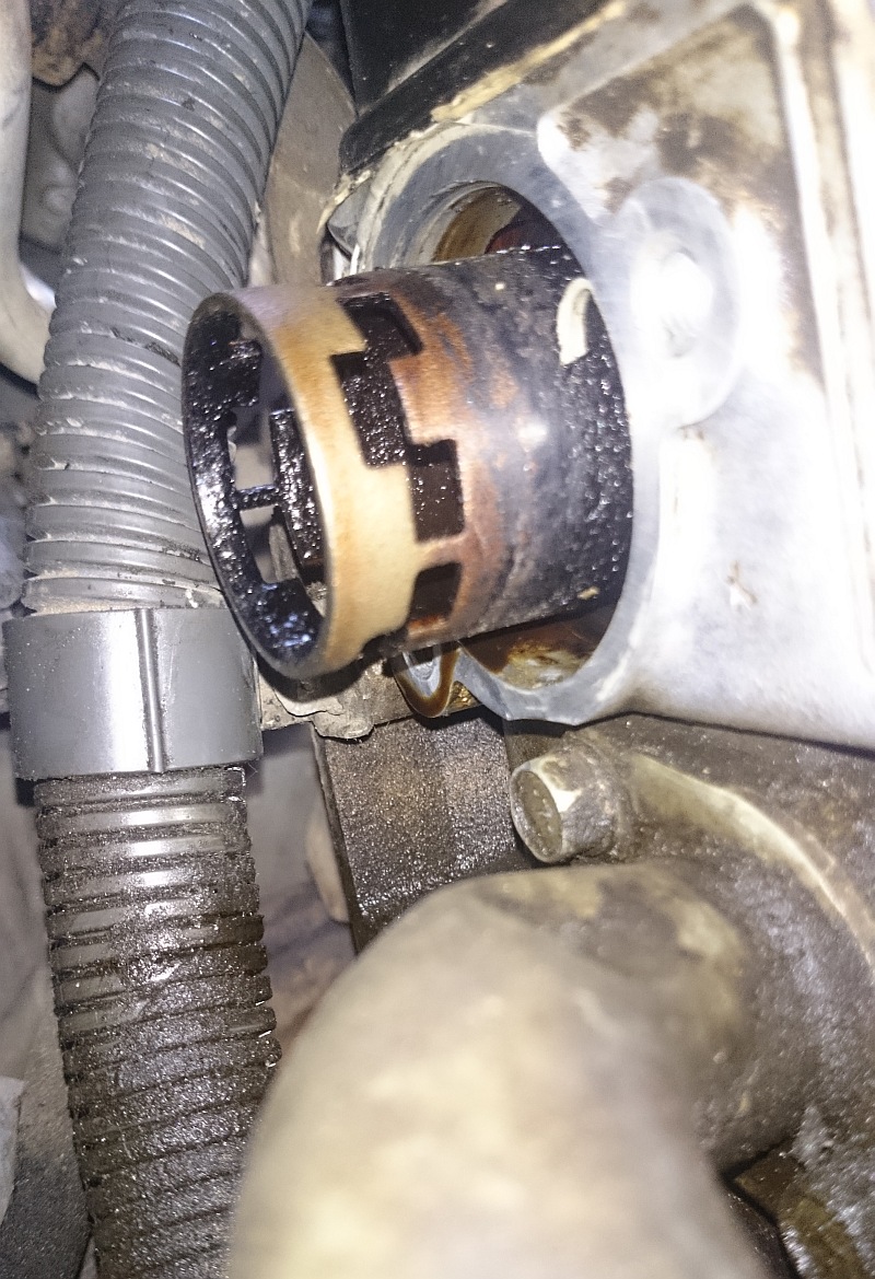

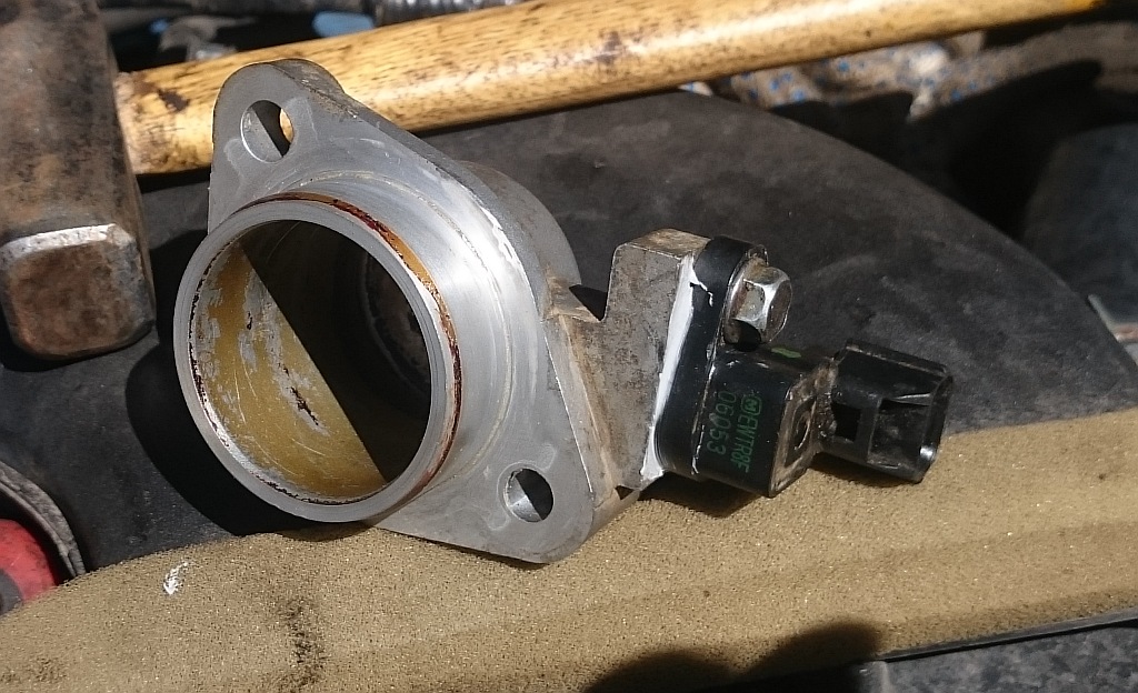

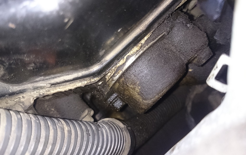

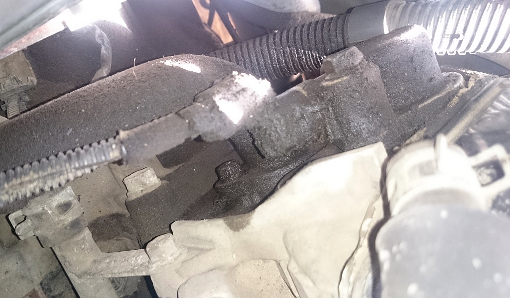

Фуф... долез-таки туда...
Ну это же пипец какой-то.
Снял впуск, а места все-равно мало. руки еле-лезут. Если верхний болтик без вопросов, то нижний совсем недступный, еще и кабель этот в гофре мешает...
Но вроде кое-как справился.
Крышка оказывается стояла без герметика. Выточка га крышке рассчитана на её плотный-плотный заход и притяжку болтами. По этой причине я сначала запарился ее выколачивать оттуда, а потом упарился ее назад загонять. Чуть резьбу на нижнем болту не свернул. В итоге плюнул и напильником снял с выточки где-то десятку, чтобы крышка туда нормально влазила. И посадил на герметик.
До конца герметик просушить не удалось, хотя выдержал часов 6 перед поездкой. Потом доехал до стоянки.
Внизу на болтике АКПП висела капелька масла. Надеюсь, это уже последние остатки, которые вытекли при разборке...
