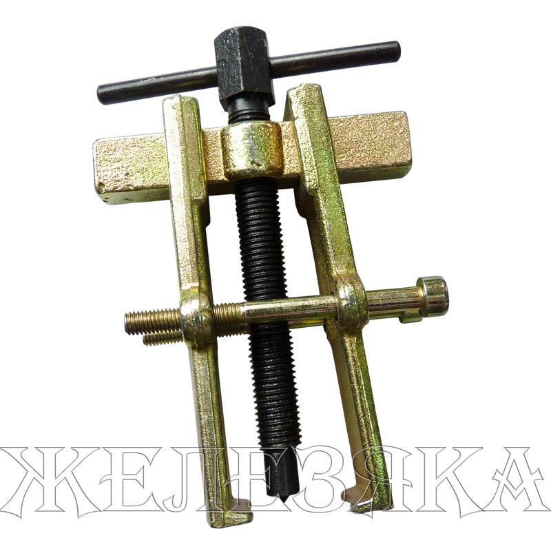

Добрый день. А таким съёмником можно помочь поворотному кулаку слезть с нижней шаровой? верхняя поддалась фоме с молотком, а с низом косяк. Помогоите, очень надо - порван внутренний пыльник шруса.

Универсальный бери

Romen писал(а):Универсальный бери
это какой? мне бы сразу фотку :*YES*:
Он есть с ручкой и без.

ну и зря, я их уже все перепробовал и остановился на универсальном. Этот подходит везде. Езжай в Железяку, там любой найдешь.
