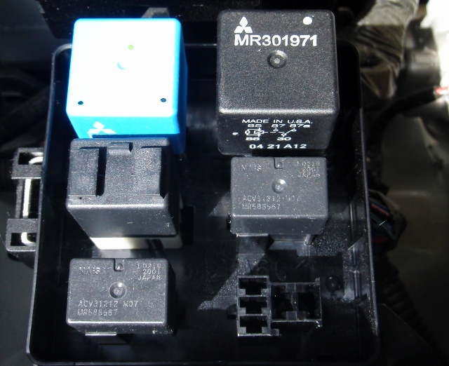

Подскажите назначение данных реле?
Паджеро 4 ,11 г. рождения , дизель.

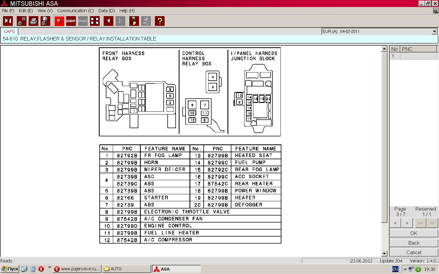

Re: Вопрос о реле
Выбирайте
