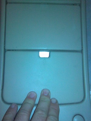

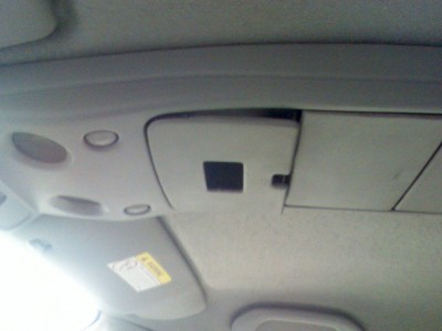

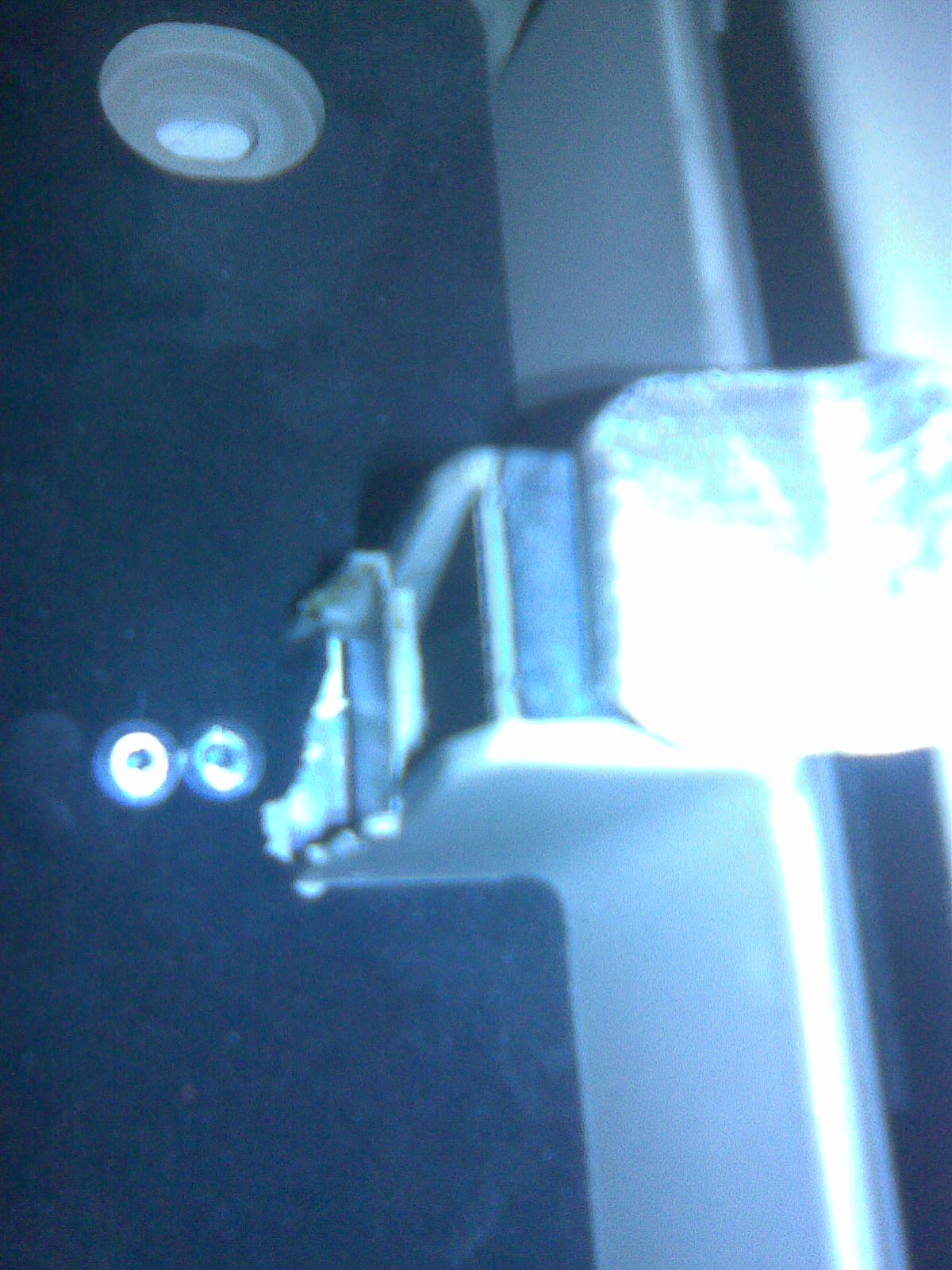

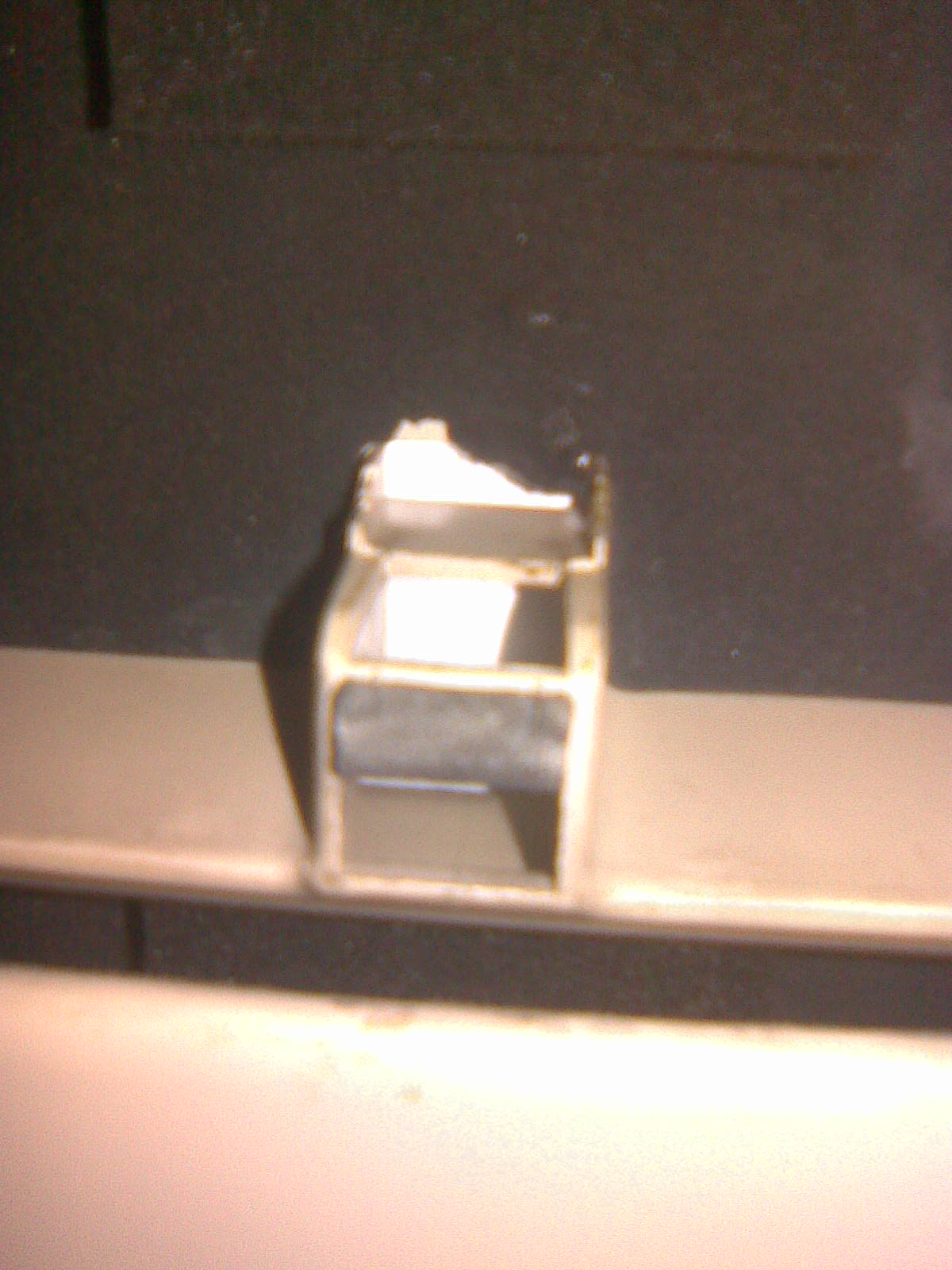

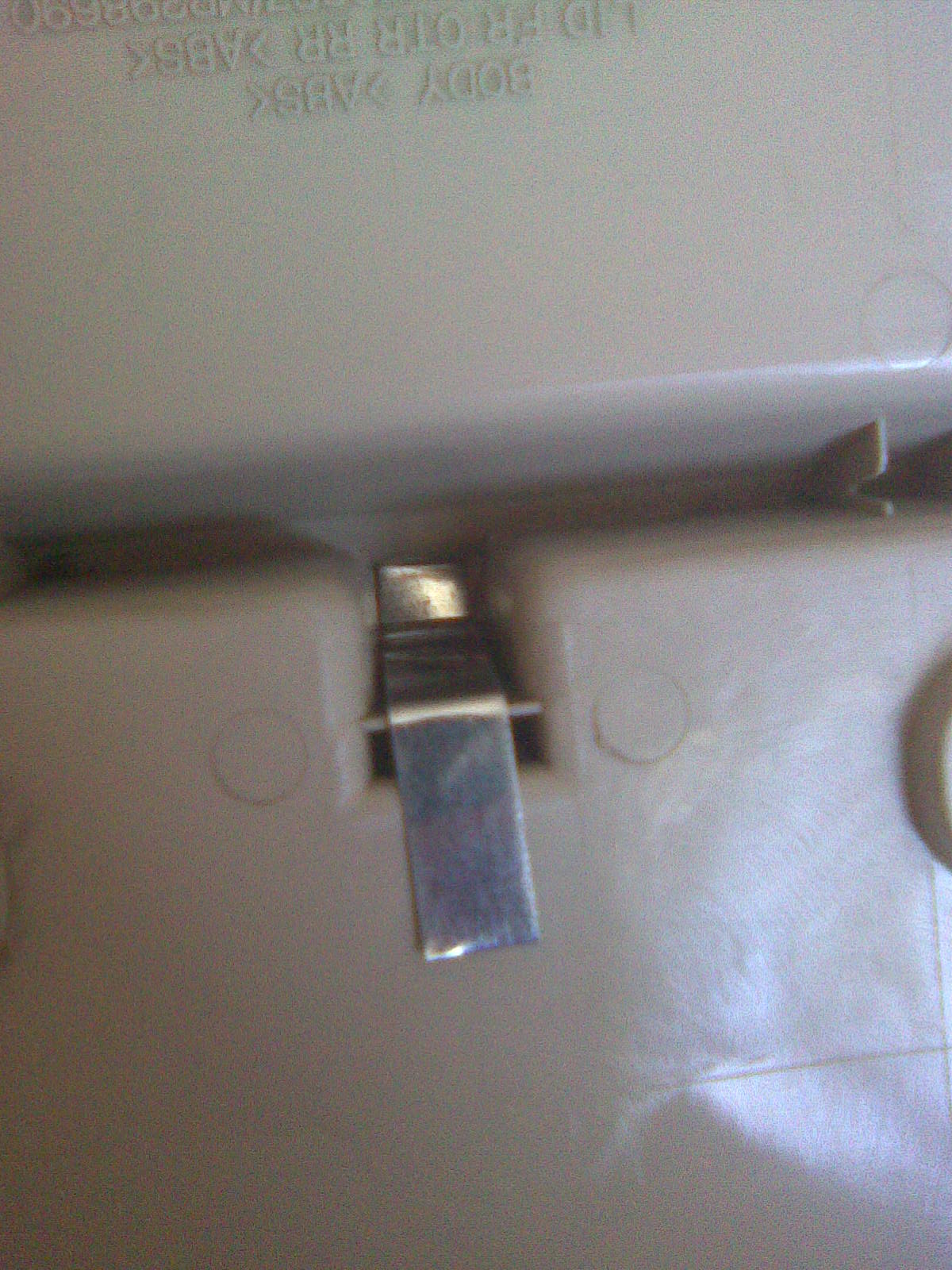

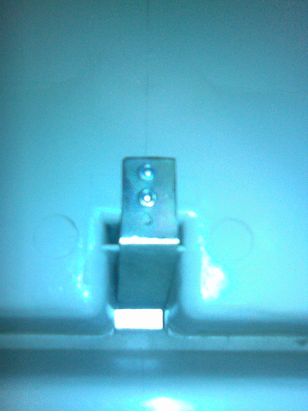

Пациент: Паджеро Спорт 1998 г.в.
Анамнез: Не фиксируется передний очешник на верхней панели. Тема тут на 2 странице http://pajero4x4.ru/bbs/phpBB2/viewtopi ... 31&t=60717
Сломанный очешник.jpg (18.82 КБ) 3308 просмотров
Диагноз: Неисправность защелки. Выломана с корнем.
Затраты: 80 руб., 60 минут.

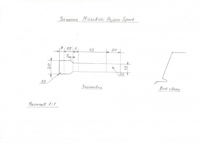

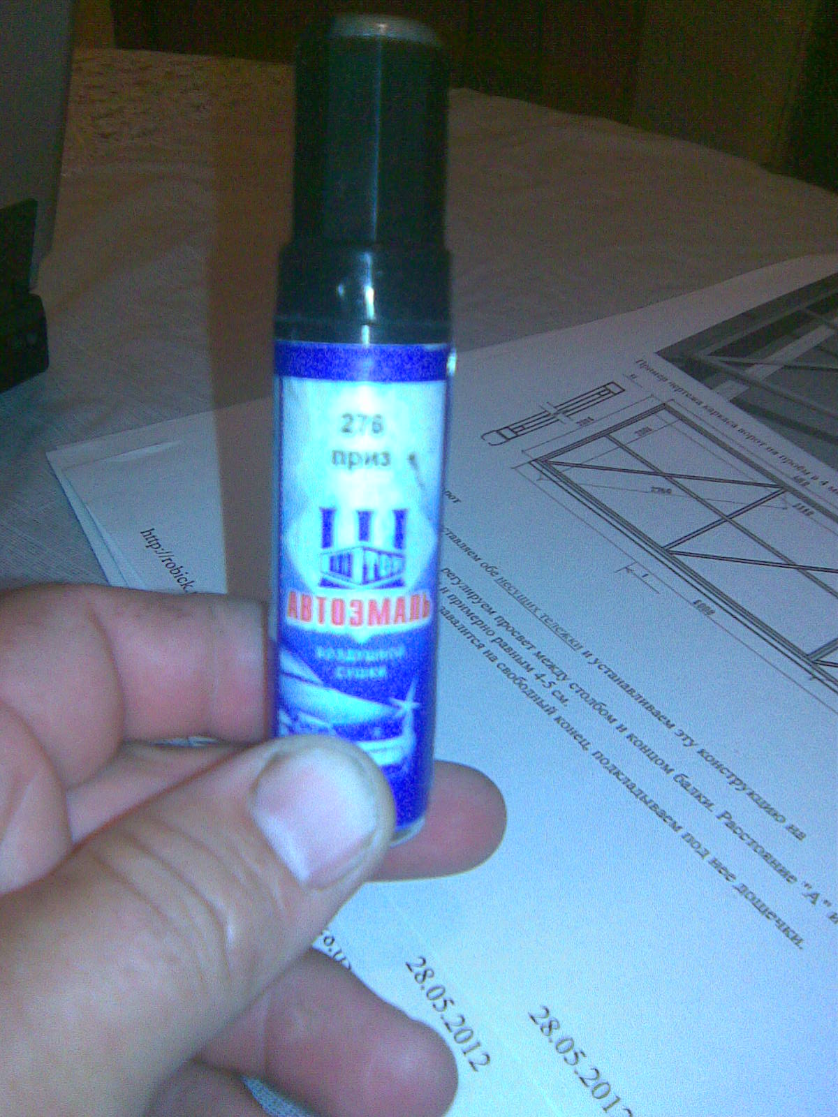

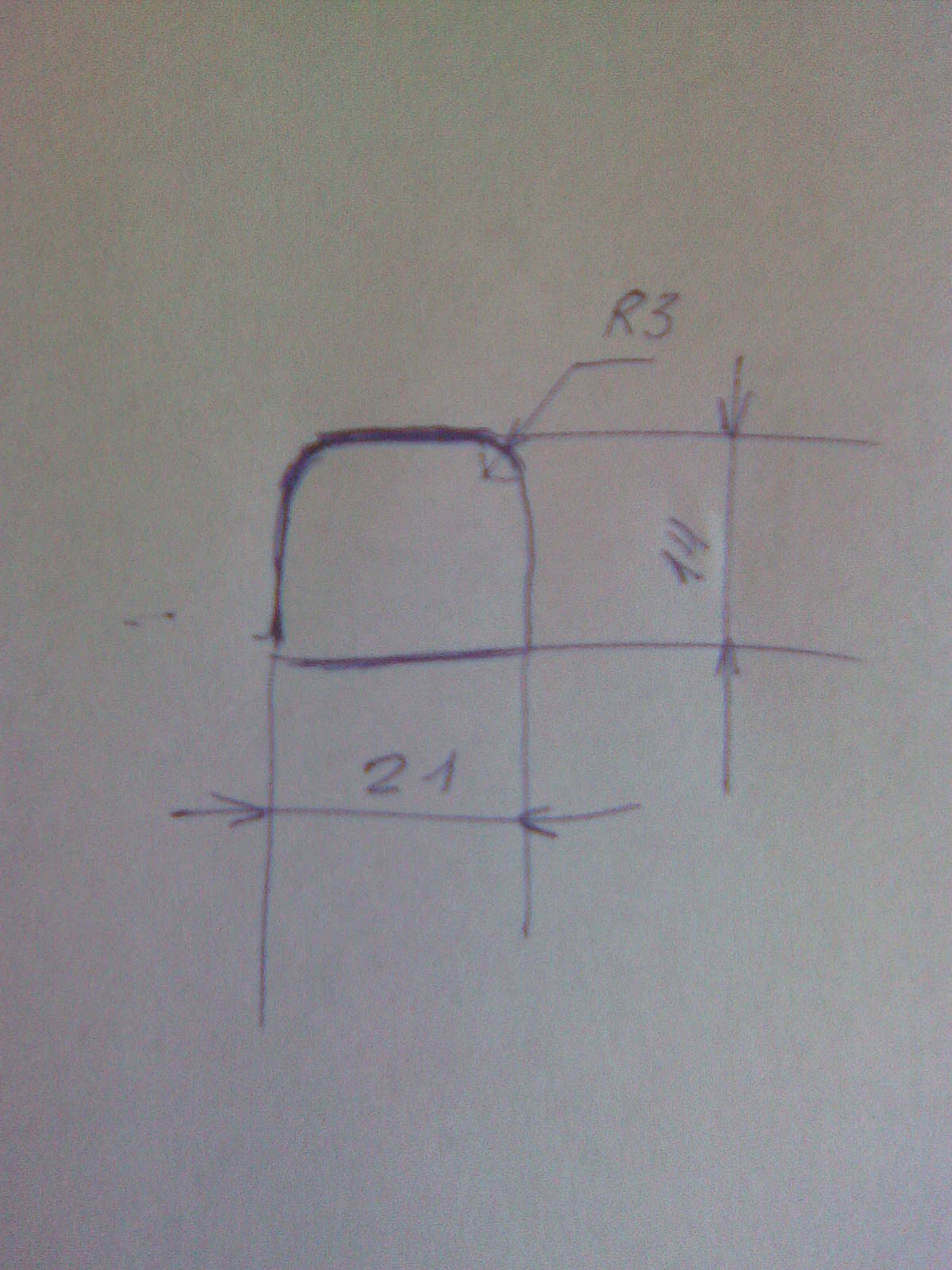

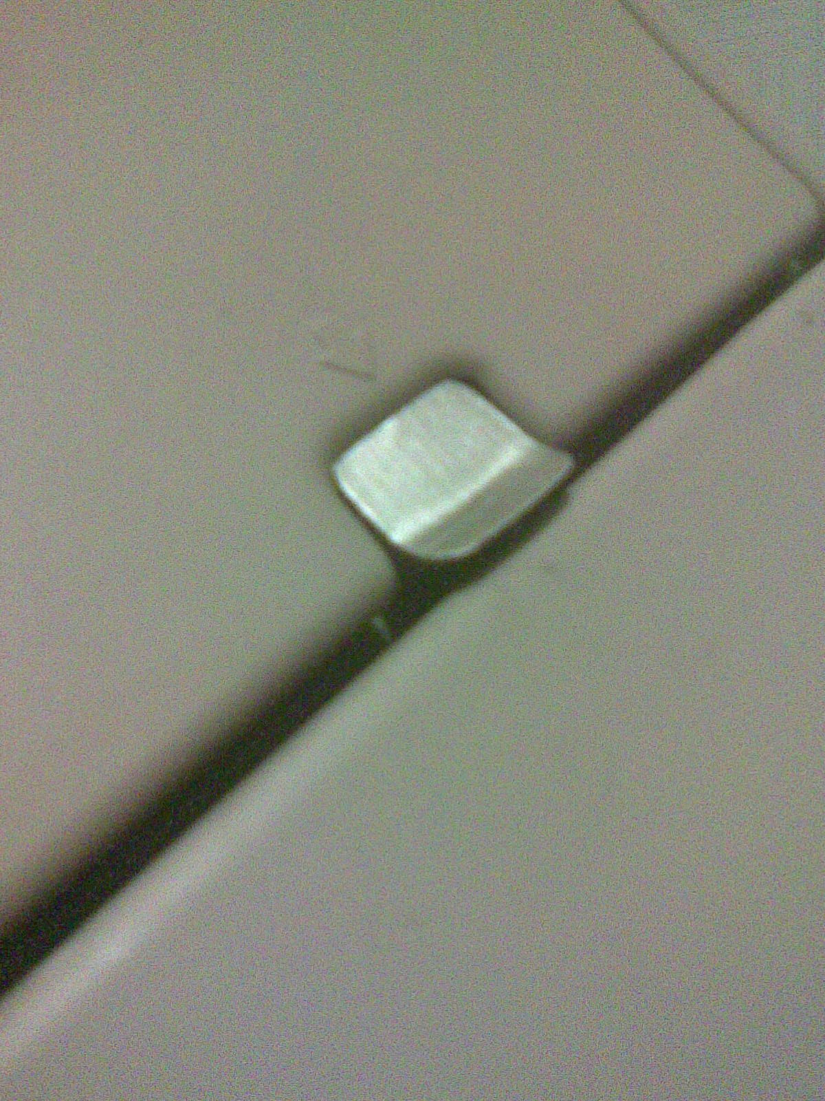

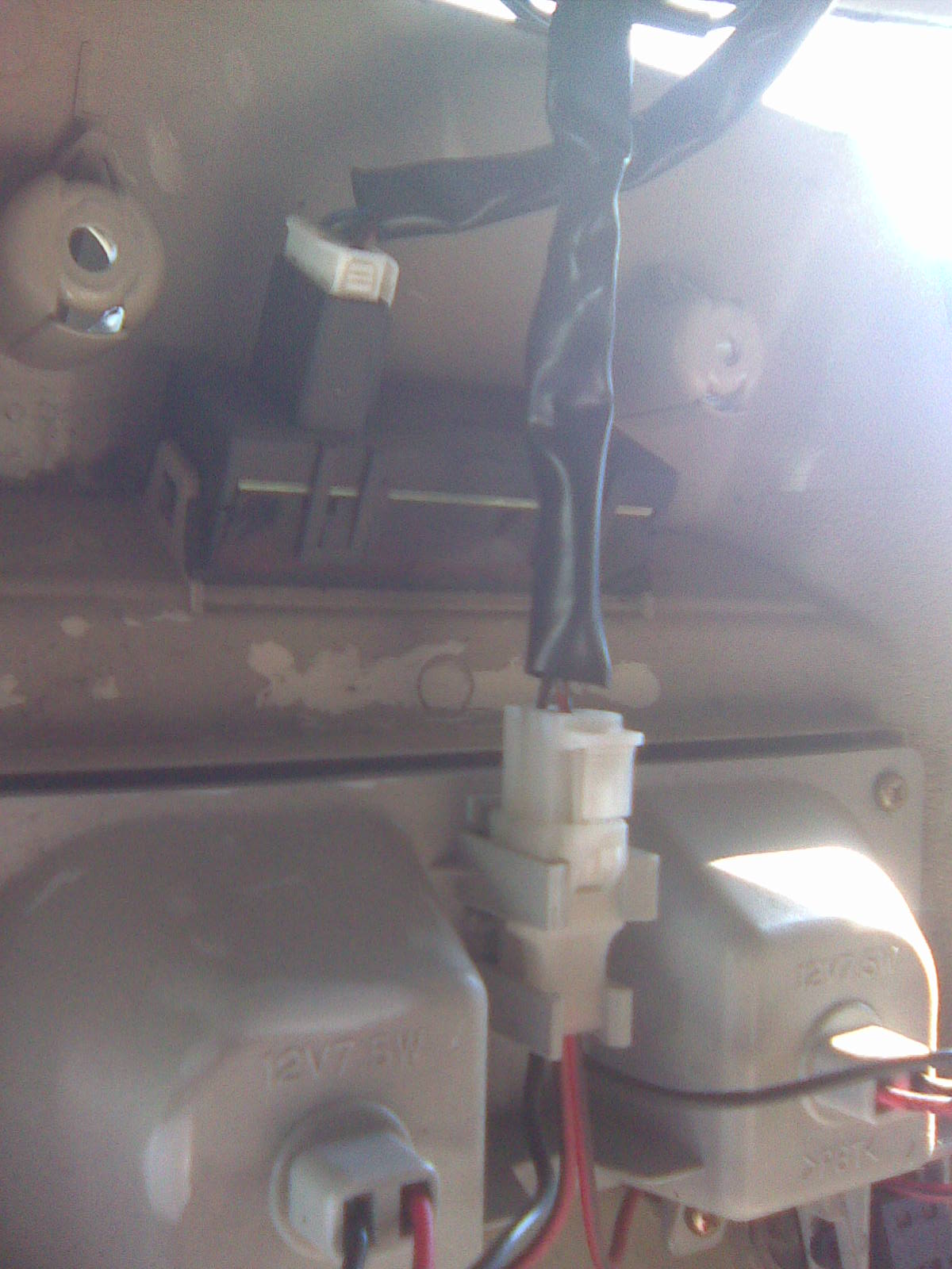

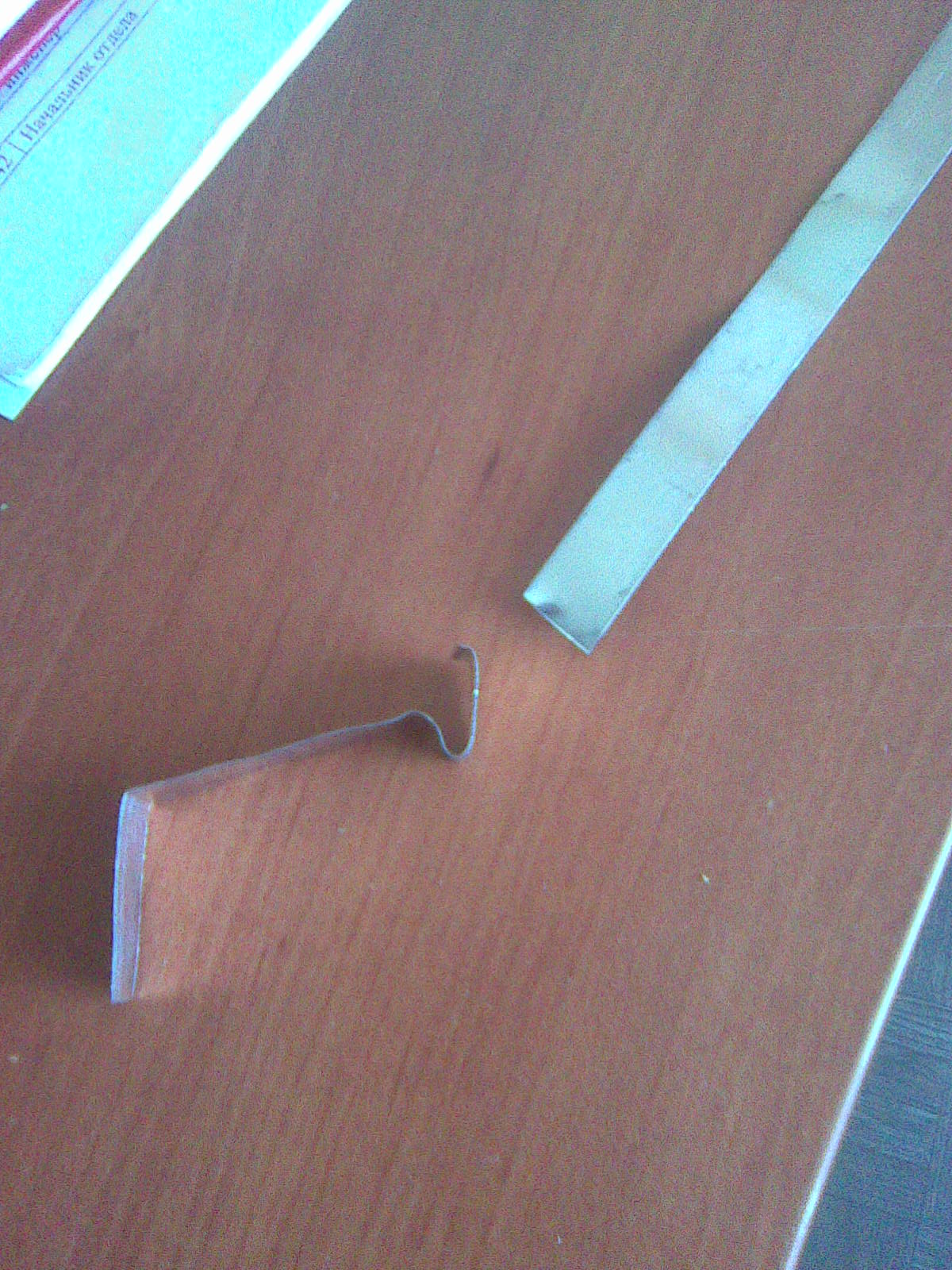

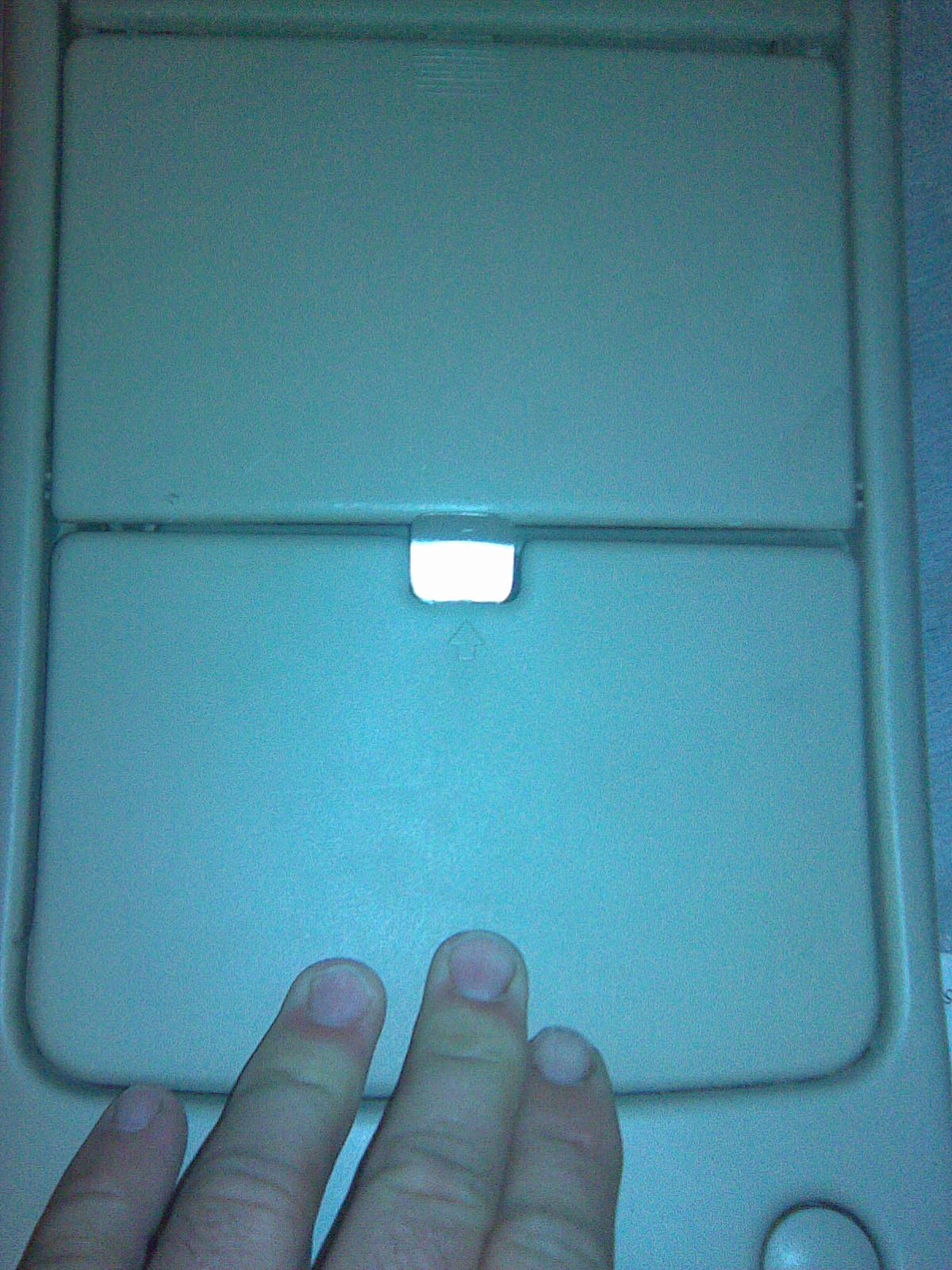

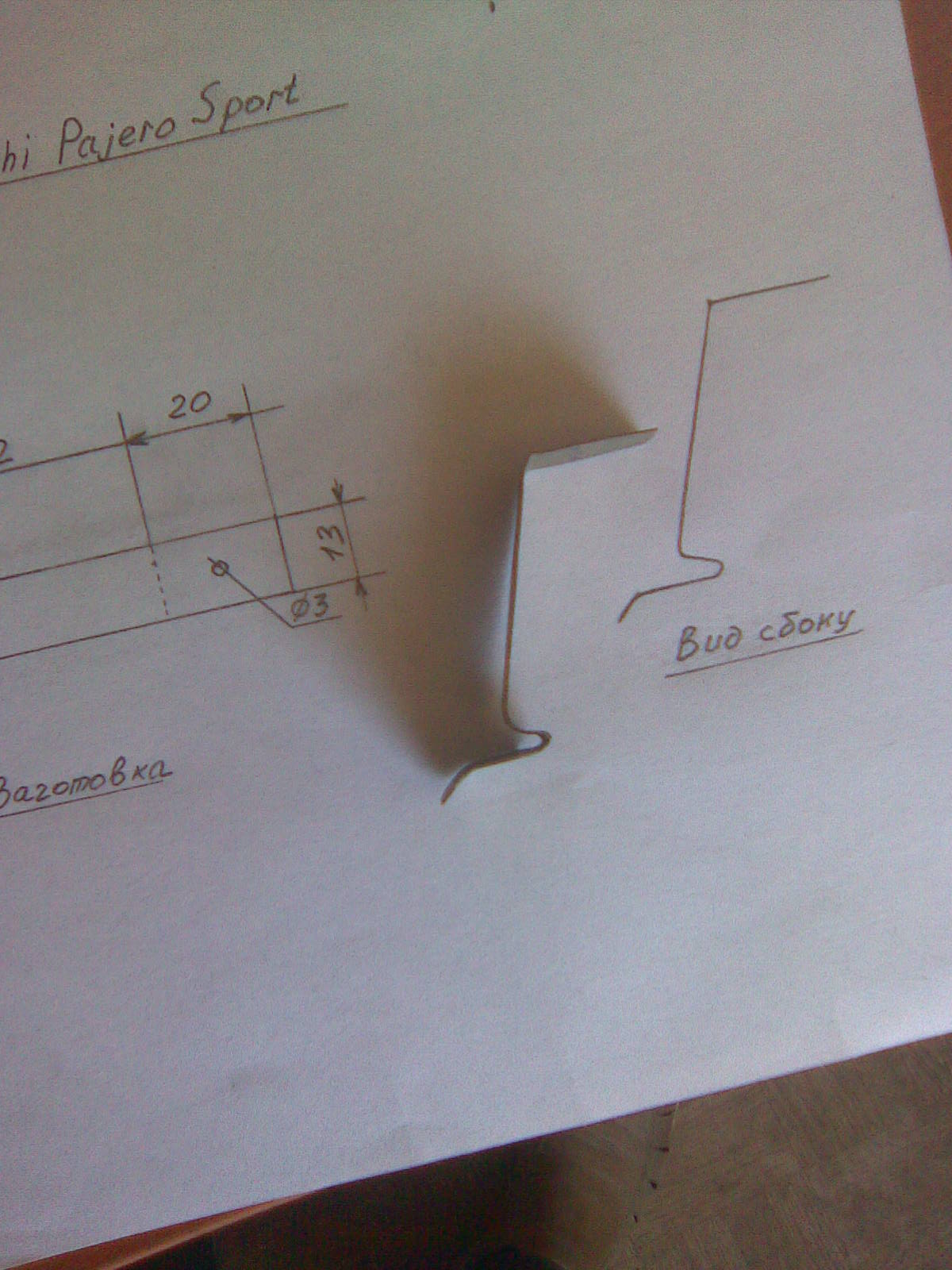

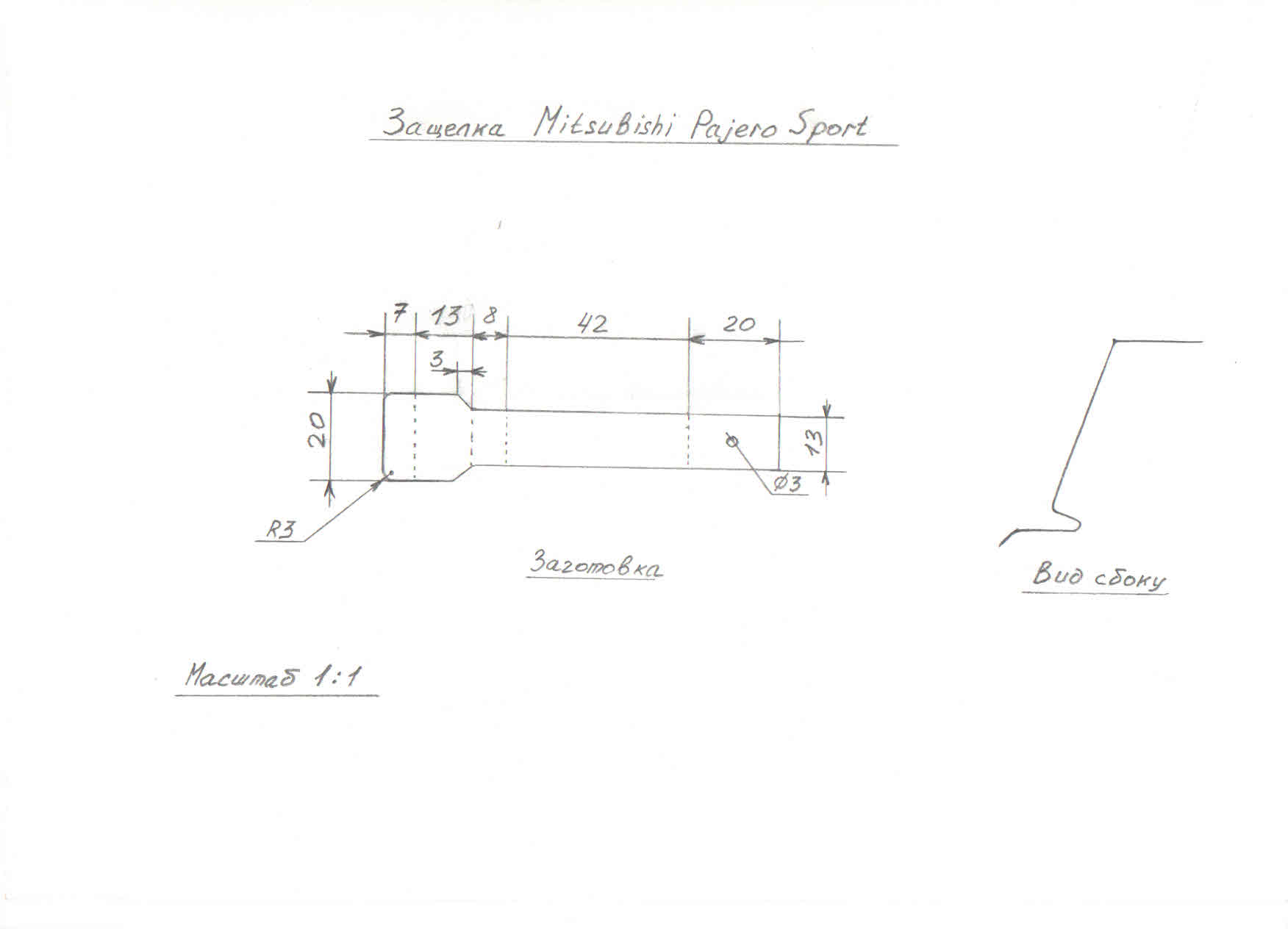

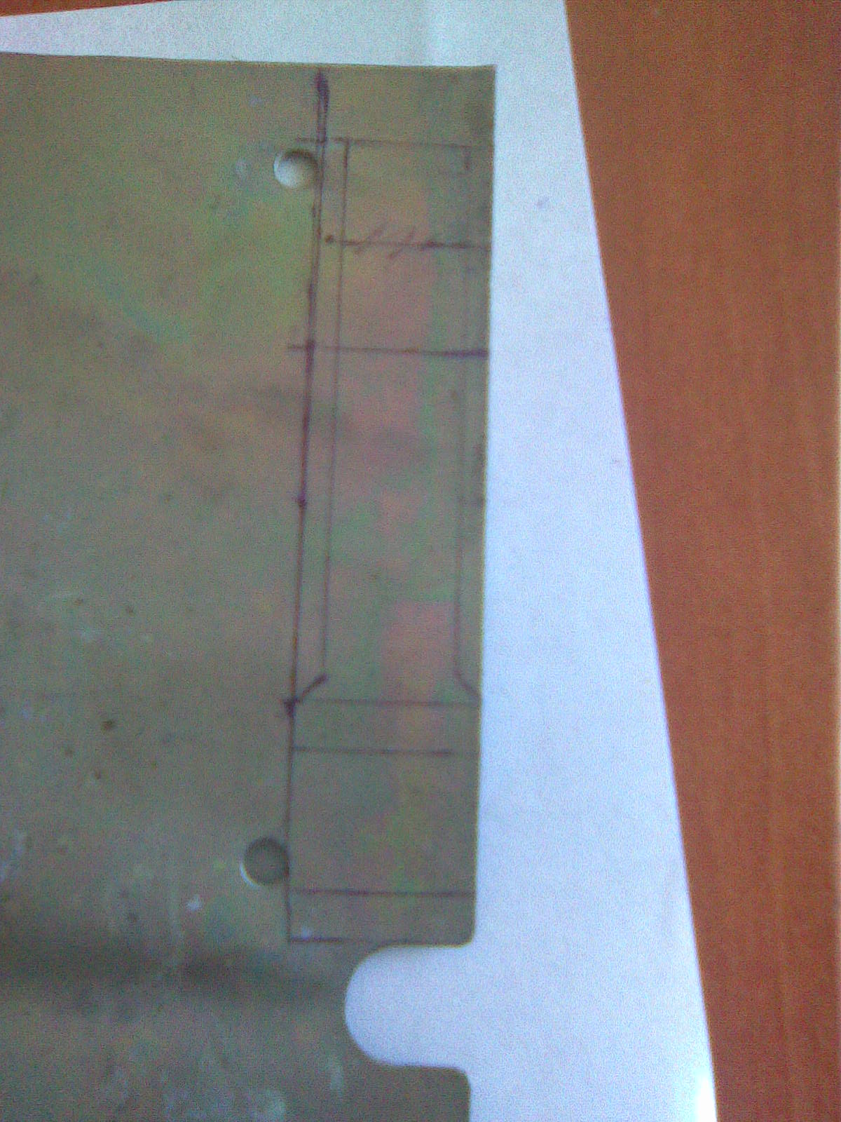

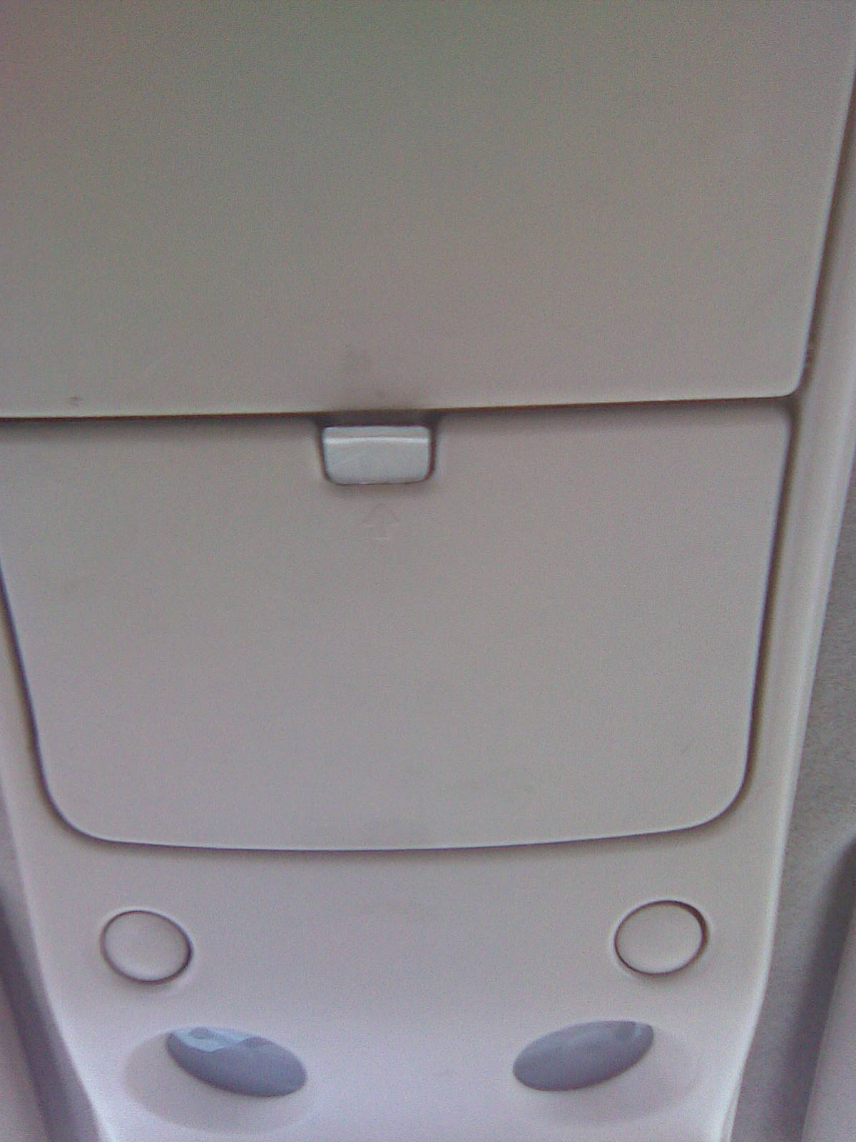

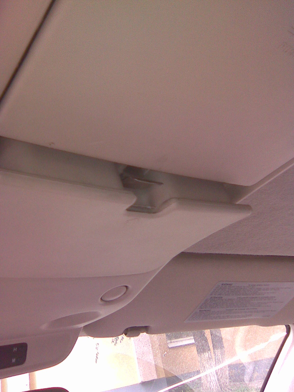

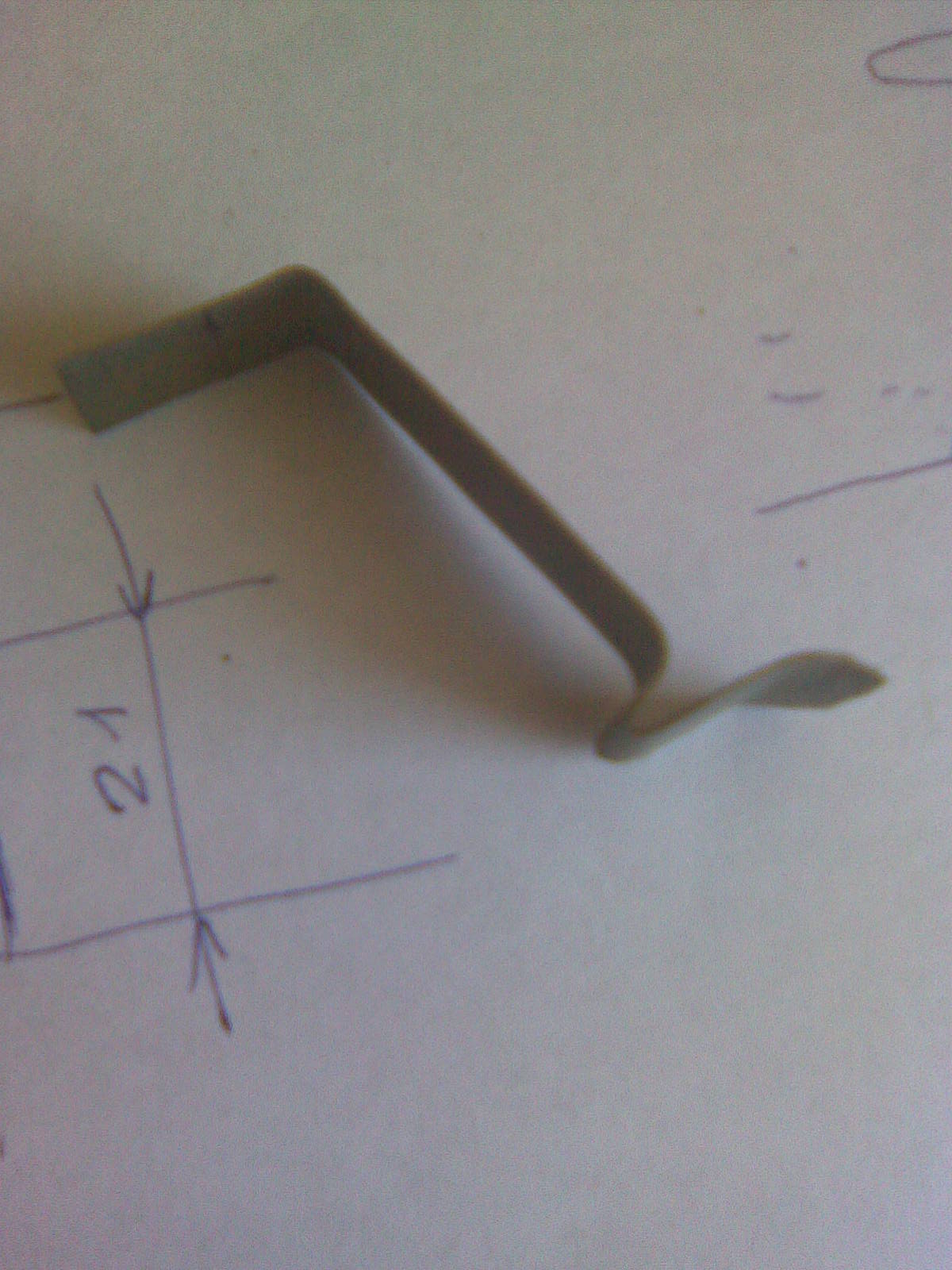

Фото стремные, на телефон делал. На подписях все телодвижения. Металл чуть толще жести - железо (но лучше дюралька), резал офисными ножницами. Краска подойдет любая бежевая, для подкраски сколов. Есть одно НО. На стыке с очешником она сразу облезла, но этого не видно - я забил. Лучше использовать дюралюминий или на это место наклеить скотч (колхозно). По цвету в глаза бросаться не должно. Я крепил клепками, можно саморезами или винтами, кому как вера позволяет. Чертеж в натуральную величину прилагаю.
Печатайте, проверяйте размеры и сгибайте по образцу. Но подгонять все равно придется. Не забудьте надеть белый халат и помазать руки спиртом. Я пользовался самогонкой. Правда внутрь. Будут вопросы - пишите.

Отличное решение :*THANK*:

Captain Sergio писал(а):Ты не поверишь, но только что с улицы - откатные ворота собираю, пилю, варю. Роликовые опоры сегодня установил, завтра само полотно ворот варить буду :) Калитку в прошлом году супел сделать ...
Да, чё верить то, и так знаю - там на фотке с краской чертеж ворот и сайт фирмы "Робик" в Зеленограде, что их разрабатывает :) :) :)
