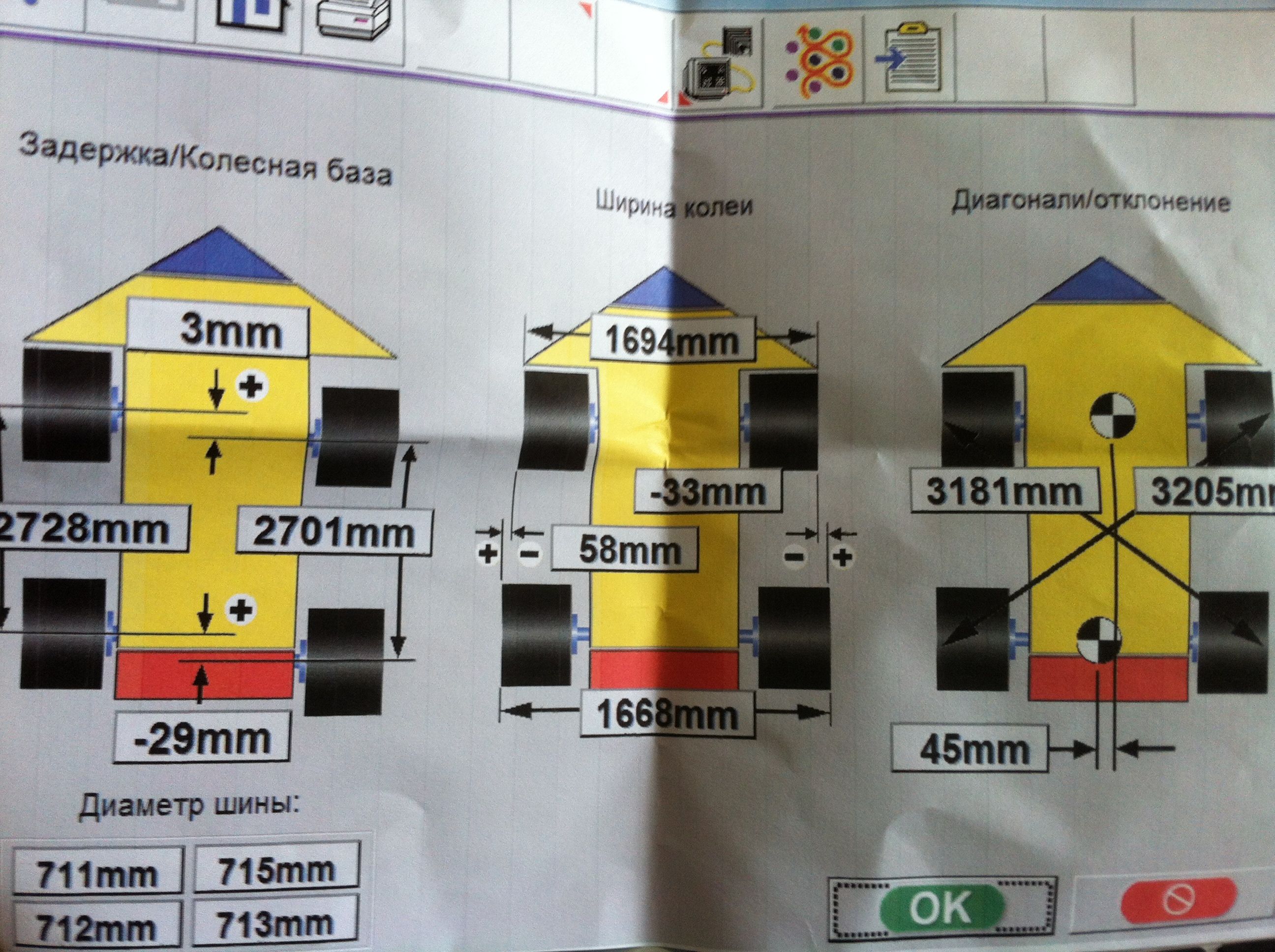

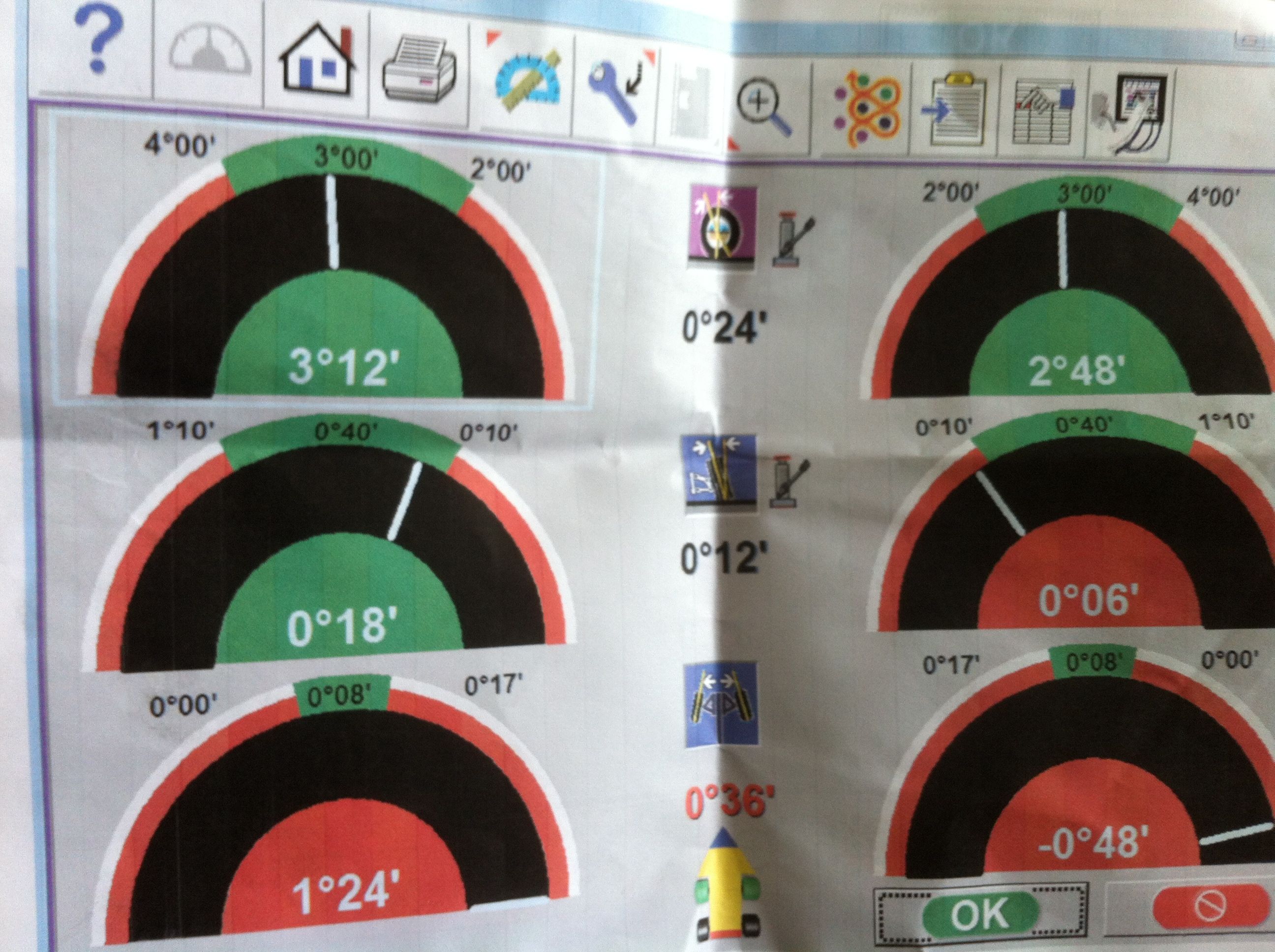

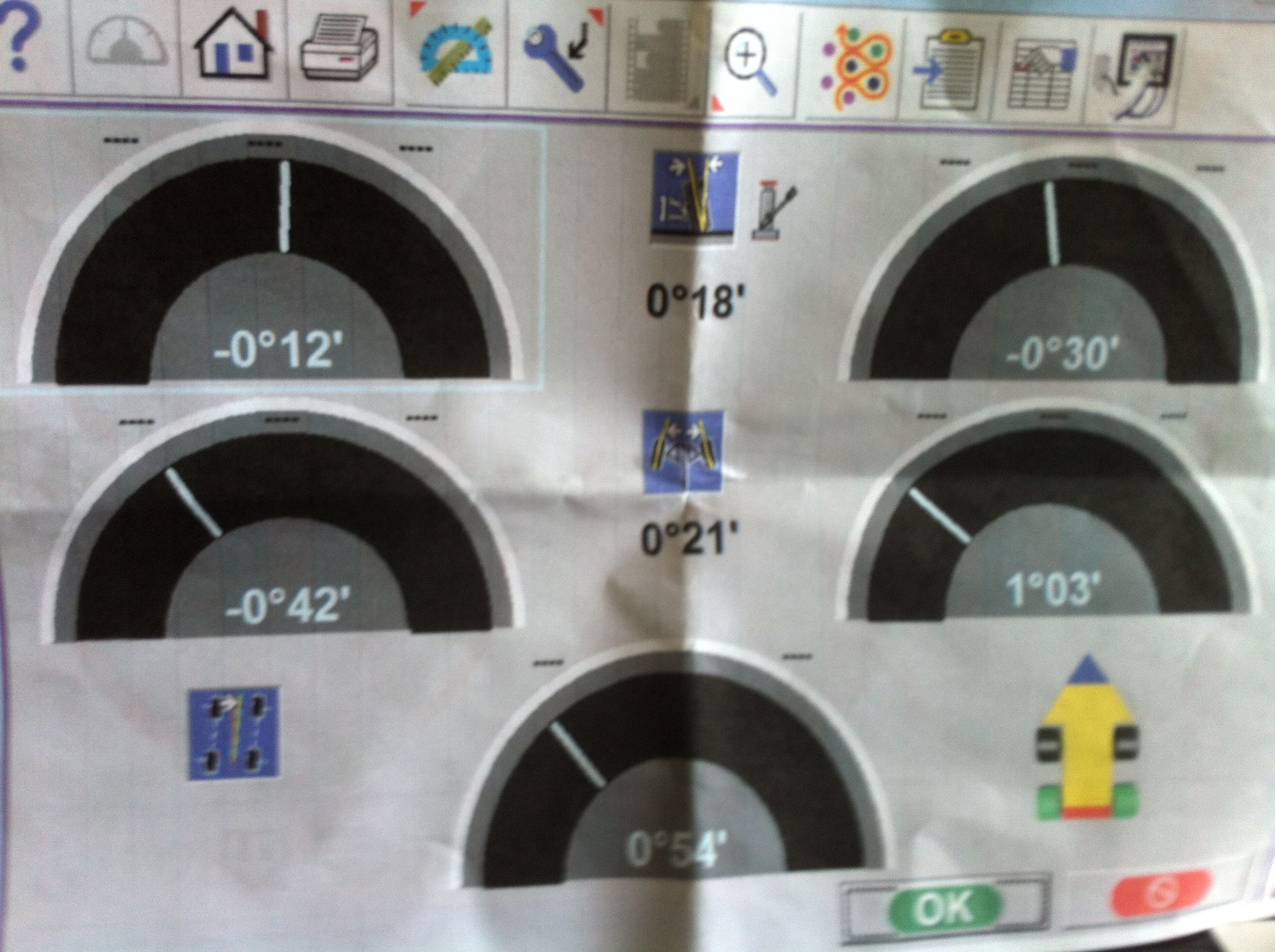

Спасибо всем огромное за помощь. Поехал я в анкар на нагатинскую. Они вообще рамами не занимаются, но сход-развал и геометрию померели. Сказали что ничего убийственного нет и посоветовали обратиться к рамных дел мастеру.
На выходе дали красивые картинки
Хотел узнать где можно почитать на сколько полученные замеры выбиваются из нормы? Чем такие показатели гразят?
Ну и извечный вопрос - где найти того мастера, который и голым не оставит, и машине поможет?
