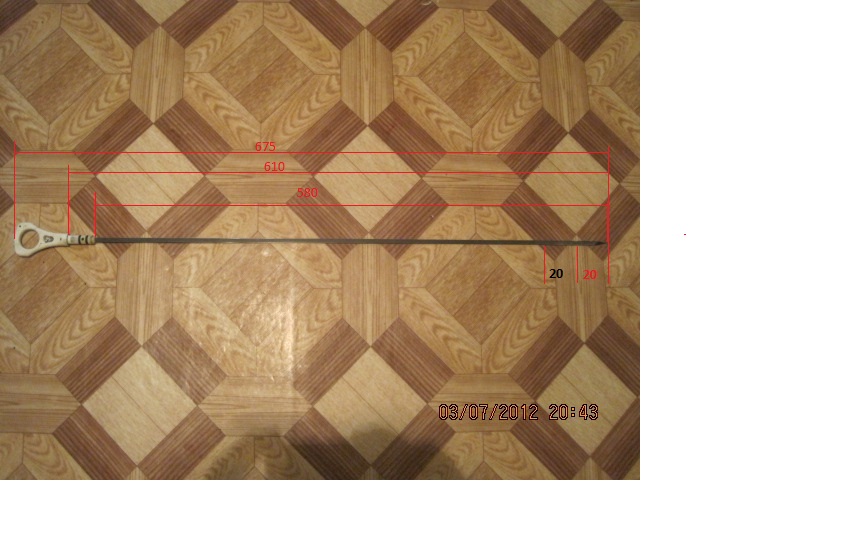

всем привет ! Подскажите пожалуйста размеры щупа двигатель 4м40тд паджеро 2 94 года выпуска по щупу заливать получается 6 литров . Не родной щуп мне бы размер от упора до коньчила и размеры по меткам заранее спасибо

Щуп впереди мотора это у дэлики, там поддон наоборот стоит. У меня сейчас так (щуп впереди), вот думаю как нормальный щуп внедрить туда где он должен быть. Сам щуп с трубкой мне вечером мне только привезут, замерю отпишу

Ок жду с нетерпением , заранее благодарю . А почему тогда монтеро приехал со щупом с переди. У меня у самого передняя плита от делики стоит и там где щуп должен быть шланг с заглушкой , по чему я и думаю что мои не родной щуп, да и фильтр маслен Мне менять не удобно надо с сошки тягу скидывать иначе не подлезть

Замерял... надеюсь получилось...

Черным отметил расстояние между метками

огромное спасибо думаю что найдутся люди кому еще понадобится в поиске был такой вопрос ответа так и не было щас свой буду сравнивать . Замерял , моя верхняя метка ниже положенного на 25 милиметров. Так я и убил первый двигатель . Сейчас стоит другой блок колено и поршневая. Вот думаю при снят с счета будут номер на двиг смотреть он без документов
