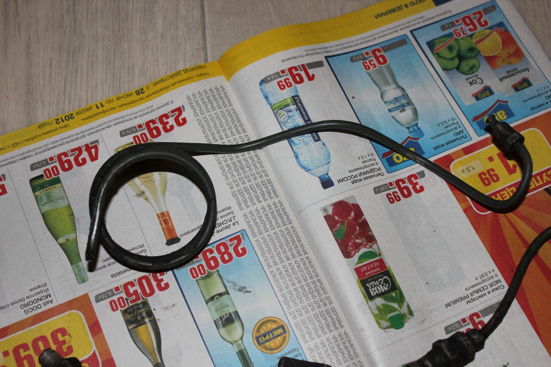

передний на правое колесо
хотелось бы узнать может кто ставил от какой-нибудь машины? и ещё интересует почему он спиралеобразной формы? Может попробовать прямую трубку поставить?

Спираль трубки - компенсатор взаимных перемещений кузова относительно рамы. "На доехать" можно поставить любую трубку. От японских машин наверно штуцера одинаковые. А доехав, надо изготовить самому или заказать медные и смонтировать, как положено, с петлей. В Питере, например, стоимость изготовленной трубки со штуцерами 120 руб. метр. Для ориентировки. И так все трубки "по кругу".

У меня как раз правый передний кто-то из предхозов поменял на медь, без петли. Ничего, живет уже 4 года только у меня, а сколько еще до меня - неизвестно. Но он, конечно, не натянут, как струна, лежит очень свободно.

Спираль влехкую из меди крутится, сам все вкруговую поменял. развальцовка за 600 рэ, медная трубка 5мм и два штуцера новых.

Резьба на штуцерах м10шаг1 ставь любую.Медь крутить в кольцо необходимости нет,слабины 1-2см достаточно.Родные трубки железные для этого и демпфер.

спасибо за ответы! :*THANK*: Поставил от SY Istana. Длинее нашей где-то на 8см, изогнул и на месте. Цена 250 рэ!
