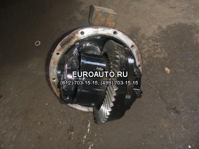

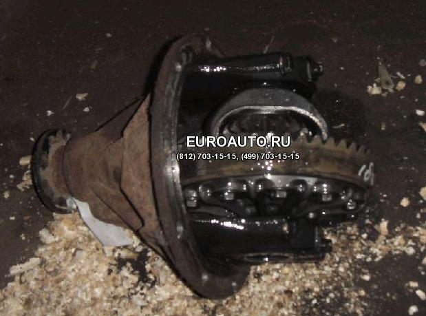

Еще как видноИ подозреваю, что саму муфту на снятом редукторе может быть не видно,
См. фотоесли да, то как отличить, что редуктор с муфтой, наклеейчка с надписью LSD ведь на самом мосту)
