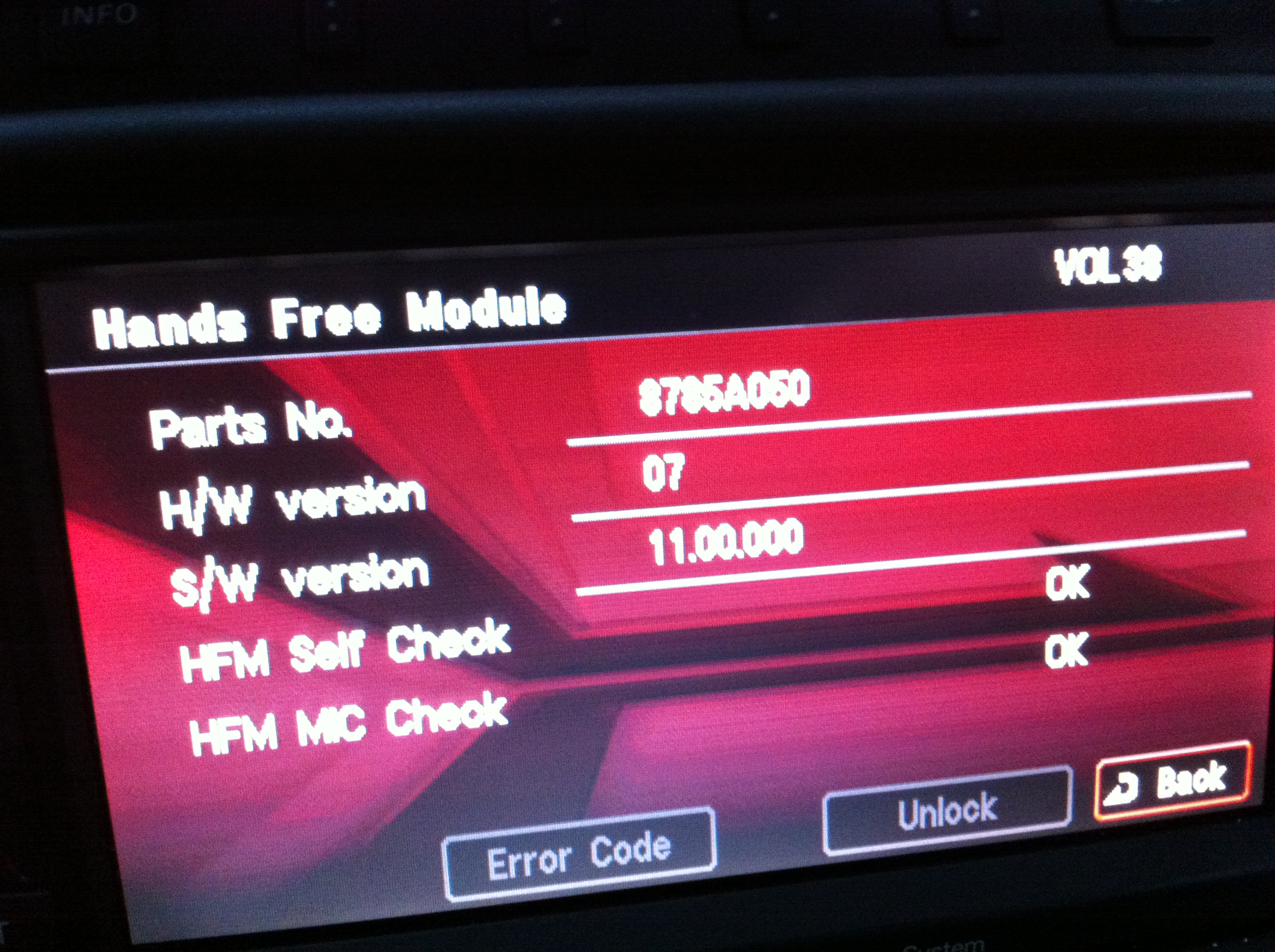

Прошивка блока с помощью головы с навигацией:И Тельму, и Луизу писал(а):А как это сделать?vasco писал(а):Попробуй перепрошить блок ....
ВНИМАНИЕ!!! При перепрошивке блок БТ сбрасывается в дефолт, все спаривания пропадают, телефонная книга чистится, язык становится английским по умолчанию.
Подготовка флешки:
Отформатируйте USB в FAT32
Положите update.package файл в корневой каталог USB
Заведите машину "ON" (на самом деле этого делать не обязательно)
НЕ НАЖИМАЙТЕ ТОРМОЗА
Подождите, пока навигация будет запущена
Подключите USB
Нажмите и удерживайте кнопку SET + Navi 3-4 секунды
Теперь переходим к модулю HandsFree
Нажмите S/W обновление
На каком то моменте он попросит вас ввести пароль, введите 1234 ( именно в таком порядке).
Как только обновление будет сделано, будет перезагрузка, и появиться надпись "обновления успешно", теперь у вас должна быть версия 11.0.0. Затем просто нажмите кнопку назад.
Так выглядит экран с перепрошитым блоком БТ Далее выкл-вкл зажигание и настраивать язык и спаривать телефон заново.

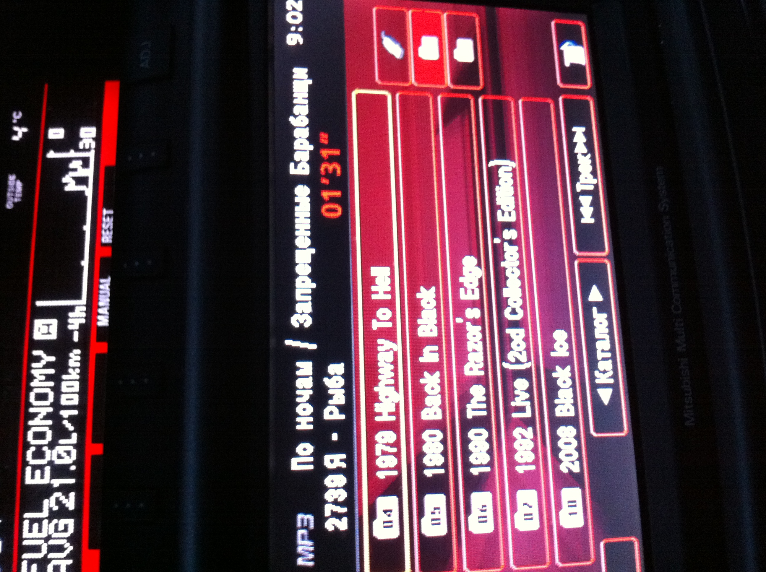

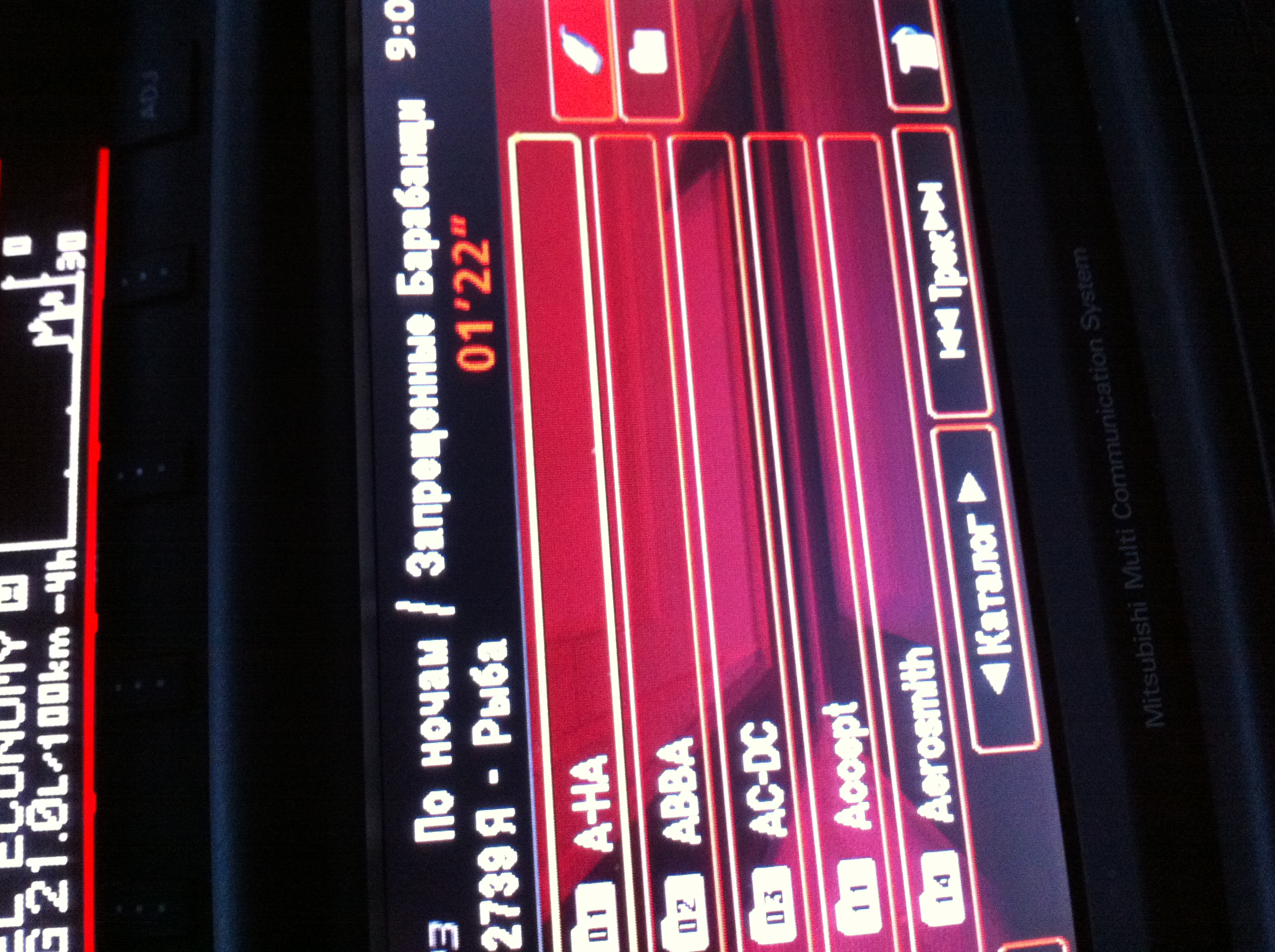

Для меня самая полезная фича перепрошивки - возможность работать с подпапками, т.е. записывать музыку в формате папка исполнителя, а внутри папки альбомов !!!
Вид папок верхнего уровня: Теперь заходим в папку ACDC и видим список альбомов и глубину подпапки:
