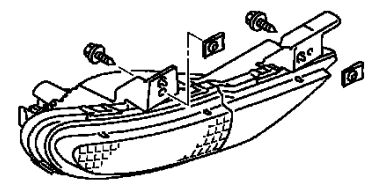

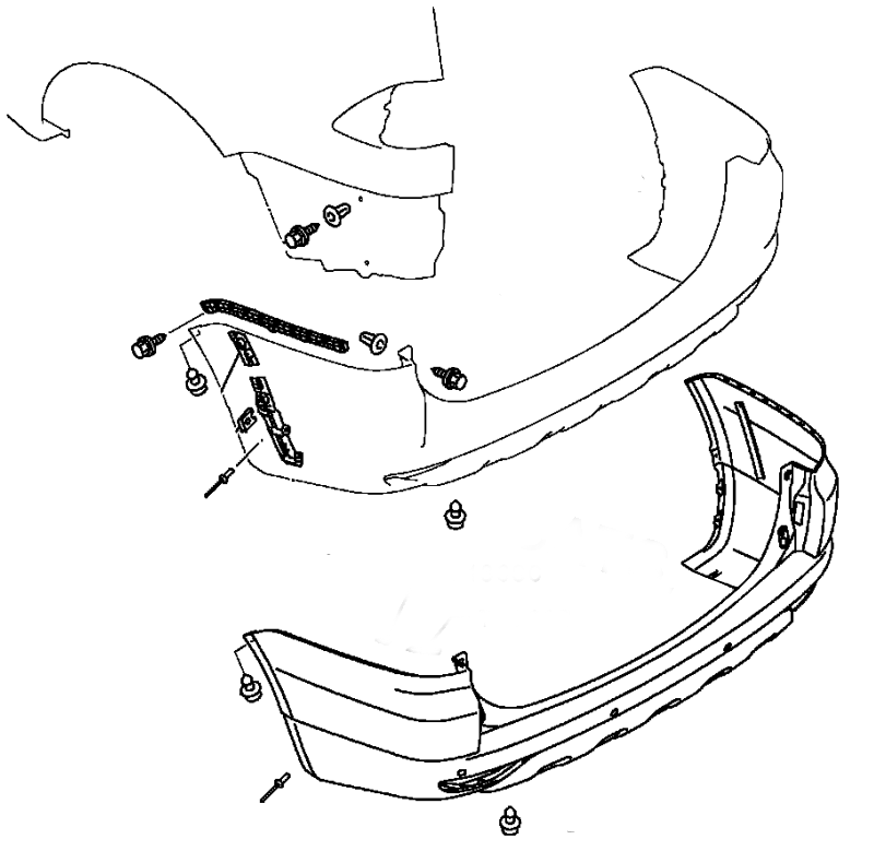

Подскажите как снять задний бампер :*HELP*: . Последовательность, было бы супер если с картинками/фотками какие могут быть засады и тп ...
В выходные предстоит замена задней противотуманки пострадавшей в неравной борьбе с пеньком. Снизу добраться до крепежных болтов не получилось и без снятия бампера похоже не обойтись ::-(:

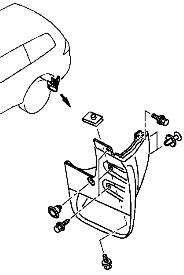

спасибо посмотрю, ..... плохо искал видать. Схемки:
вопрос собственно был в порядке, да и в натуре на фотках увидеть былоб не плохо ..........

Если кронштейны на бампере, к которым фонарь приворачивается саморезами целы. То фонарь меняется без снятия бампера. Лично у меня кронштейны отломились, они там хиленькие, пришлось бампер снимать и сажать кронштейны паяльником к бамперу на мелкую сетку из нержавейки.

правый кронштейн накрылскя ... так что однозначно снимать .... но и подлезть не получилось маловато места да и на ощупь все (если на яму загнать то может полегче будет, а в согнуто выгнутом состоянии не пошло) да и кожухи парктроников там проходят ....

Ну вроде по ссылке и твоим же картинкам с мануала всё понятно, как снимать. Особых подводных камней вроде нет, только с клипсами расширителей арок по аккуратнее, но если и сломаешь, то не беда, аналоги подобрать можно за копейки, да и оригинал не дрого. рублей по 30. Если и сломаешь, то одну-две, а не десяток.

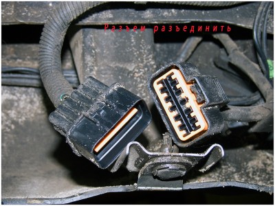

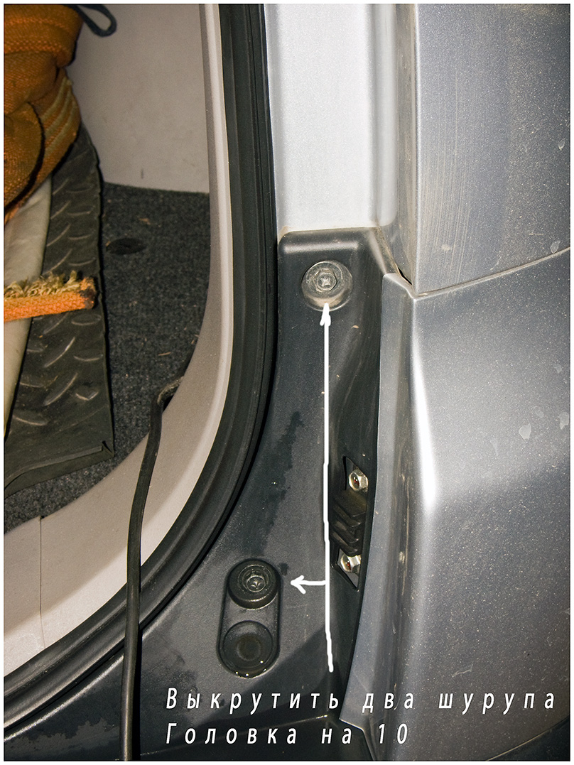

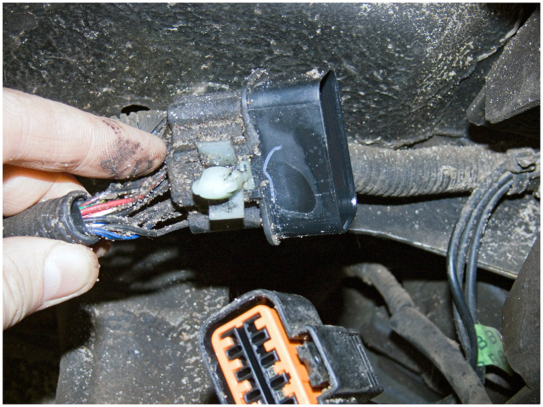

Позволю дополнить некоторыми фото - может кому сгодится.

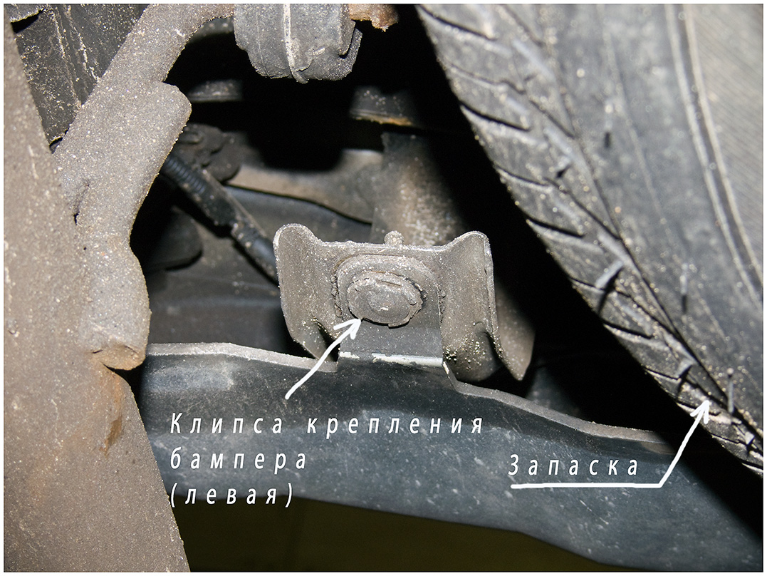

Две клипсы снизу бампера слева и справа от запаски

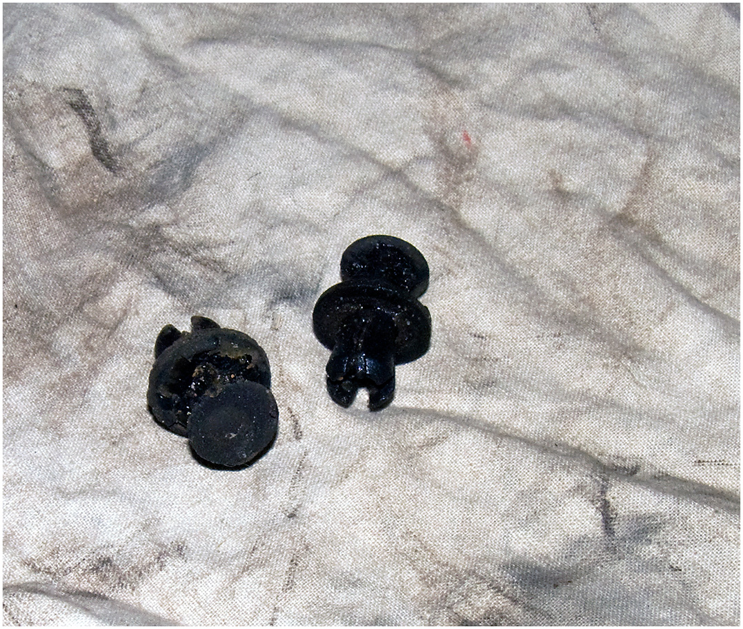

Вот такие клипсы снизу бампера и на стыке бампера и крыла со стороны арки

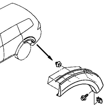

Снять расширитель арки. Снимал от брызговика, три клипсы - усилие на себя, остальные - сдвиг в направлении носа.

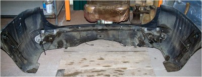

Бампер снят. Вид левой части.

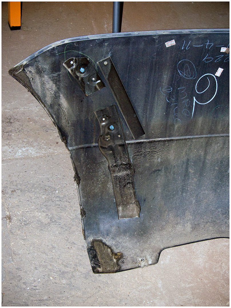

Сам бампер.
Сам бампер.
Железные кронштейны в бампере проантикорил.

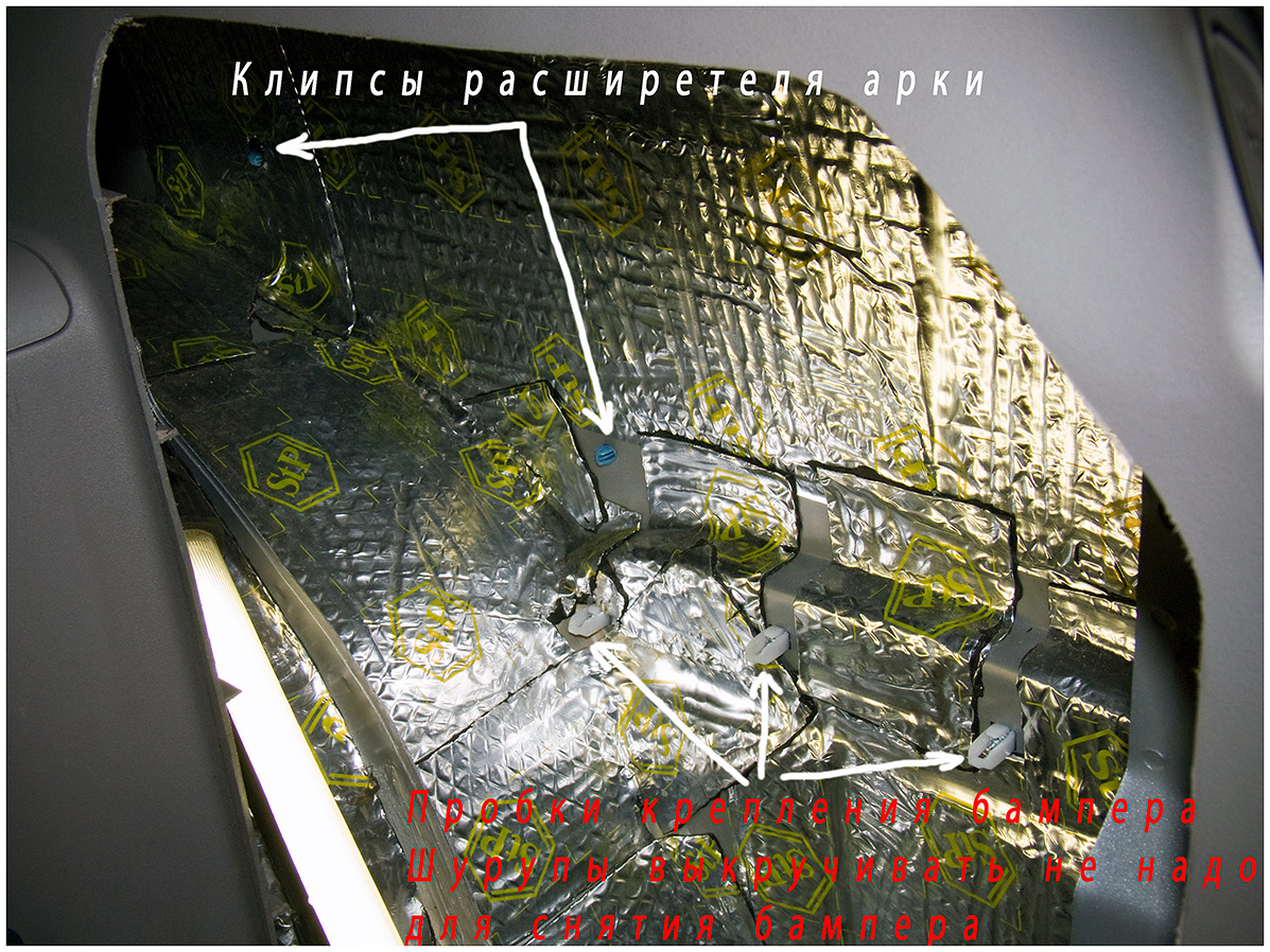

Вид на крепления бампера и расширителя арки изнутри.

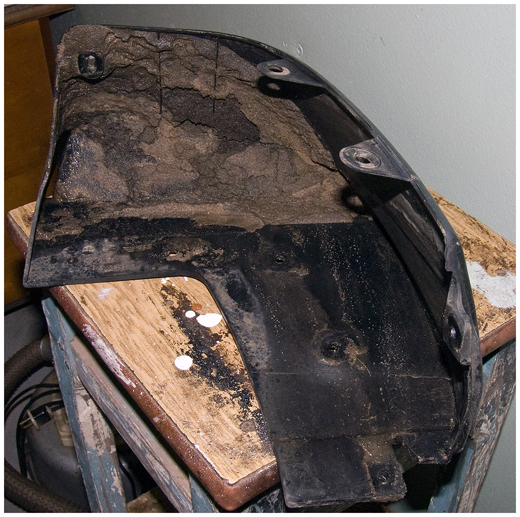

Я снимал еще и брызговики. Как оказалось не зря - скопилось в них кг по полтора песка. Придется сверлить доп-отверстия.

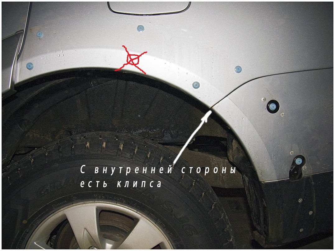

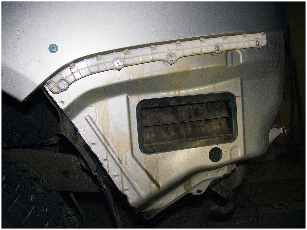

Еще немного добавлю, может кому пригодится, что бы не ломали голову как я :)
Пришлось бампер снимать ну и расширитель задний соответственно. Некоторые клипсы поломал, хорошо в запас кучу прикупил. Так вот при установке расширителя, (естественно все клипсы на место поставил), столкнулся с проблемой, не прилегает нормально расширитель к кузову, в середине оттопыривается и все :*SCRATCH*:
Долго мучился, пока не заметил на крыле, в месте где указал красным на фото, небольшой прогиб металла. Оказывается в расширителе место под клипсу есть а в крыле отверстия нет :=-O: Думал тока у меня отважные тайцы не просверлили, а тут на фото наткнулся и смотрю тоже нет отверстия ::-D:
Как то так...

Wandered писал(а):Еще немного добавлю, может кому пригодится, что бы не ломали голову как я :)
Как то так...
Так прежде, чем забивать расширитель в железо, надо приложить и посмотреть - как оно идет!
А так, конечно, будет оттопыриваться! :)
В пластике, да, есть лишнее крепление под клипсу!
Ну, или еще вариант - отверстие просверлить в железе! :) :)
