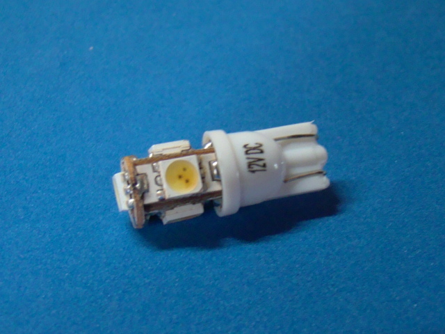

Всем привет. Вчера увидел, что светодиодная лампочка переднего габарита выскочила из посадочного гнезда и упала внутрь фары :*DONT_KNOW*: Вот теперь задача как ее оттуда достать без съема самой фары с авто и без разбора?
Жду предложений от Вас друзья :*YES*:

::-D: ::-D: ::-D: мега интересные идеи! Проволочкой со скотчем пробовал, не хочет! Жевачкой попробую, а вот с отсосом это очень круто ::-[: Надо позвонить в сервис и сказать" ...кто может отсосать мне лампочку, приежайте пожалуйста..." :*ROFL*:
Магнитом думаю не пойдет т.к. отверстие очень маленькое и думаю лампочка не имеет металлических элементов.
Не ставьте диоды в передние фары т.к. скорее всего цоколь пластиковый от температуры размяк и лампочка вылетела на первой кочке! Поэтому и ставят обычные со стеклянным цоколем.

Спасибо всем! Достал с помощью жвачки ::-D:
Время потраченное около 5-7 мин.
Осмотр светодиодной лампочки подтвердил гипотезу, т.е. цоколь пластиковый и слегка пожелтел и поменял первоначальную форму из-за нагрева. Поставил лампочки филипс купленные в ближайшем магазине по 30 руб., лучше не было ничего.
Рекомендую перед установкой лампочек проверять надежность крепления и если что подогнуть слегка контакты в разъеме для надежного крепления :*YES*:

::-D: не помню. Дружище Вы наверное по ошибке или может для хорошего настроения, предыдущее сообщение написали в теме "тонировка" я его процитирую здесь:
Если эта лампа будет такого же качества как и диод , то залёт обеспечен. ::-D:
Все возможно, но сейчас стоят стеклянные лампы 5W5, перед установкой проверил крепление, не понравилось. Слегка усики (контакты) на разъеме подогнул пинцетом. После такой операции лампочка стала фиксироваться с заметным "щелчком". А до этого просто вставил и все :*DONT_KNOW*:
Я думаю, что в пластинках контактов есть некие зубчики которые должны цепляться за уши контактов на лампочке.
Как то вот так я думаю, что меня поняли :)
