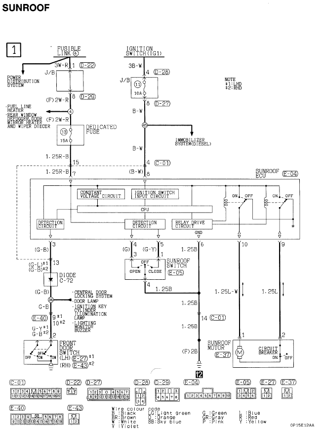

Схема подключения зл. люка есть у кого? машина 2003 года Паджеро спорт. Какой то из предыдущих хозяев откусил все провода от блока управления люком, мотор работает, подключал на прямую.

Лови. С 2000 года изменений не было вроде бы.

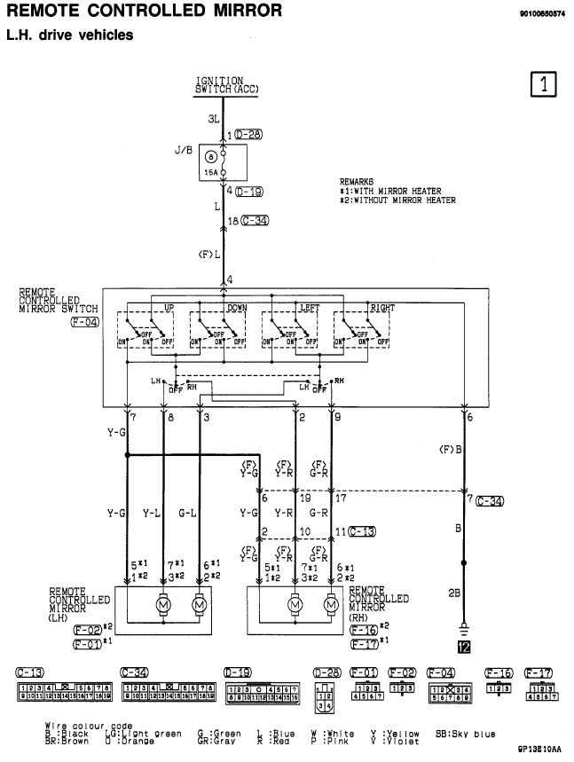

У Вас случаем нету еще схемы подключения эл. зеркал? Спасибо!

С 99-го вроде ничего не менялось.

Спасибо! Как я понимаю это схема именно для регулировки зеркал.
А нет ли схемы для складывания зеркал?
