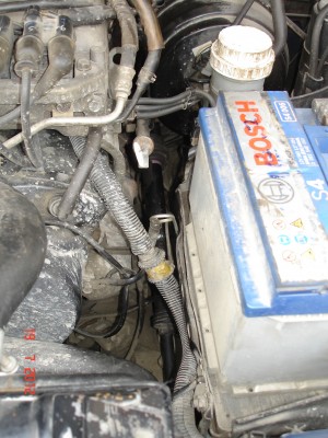

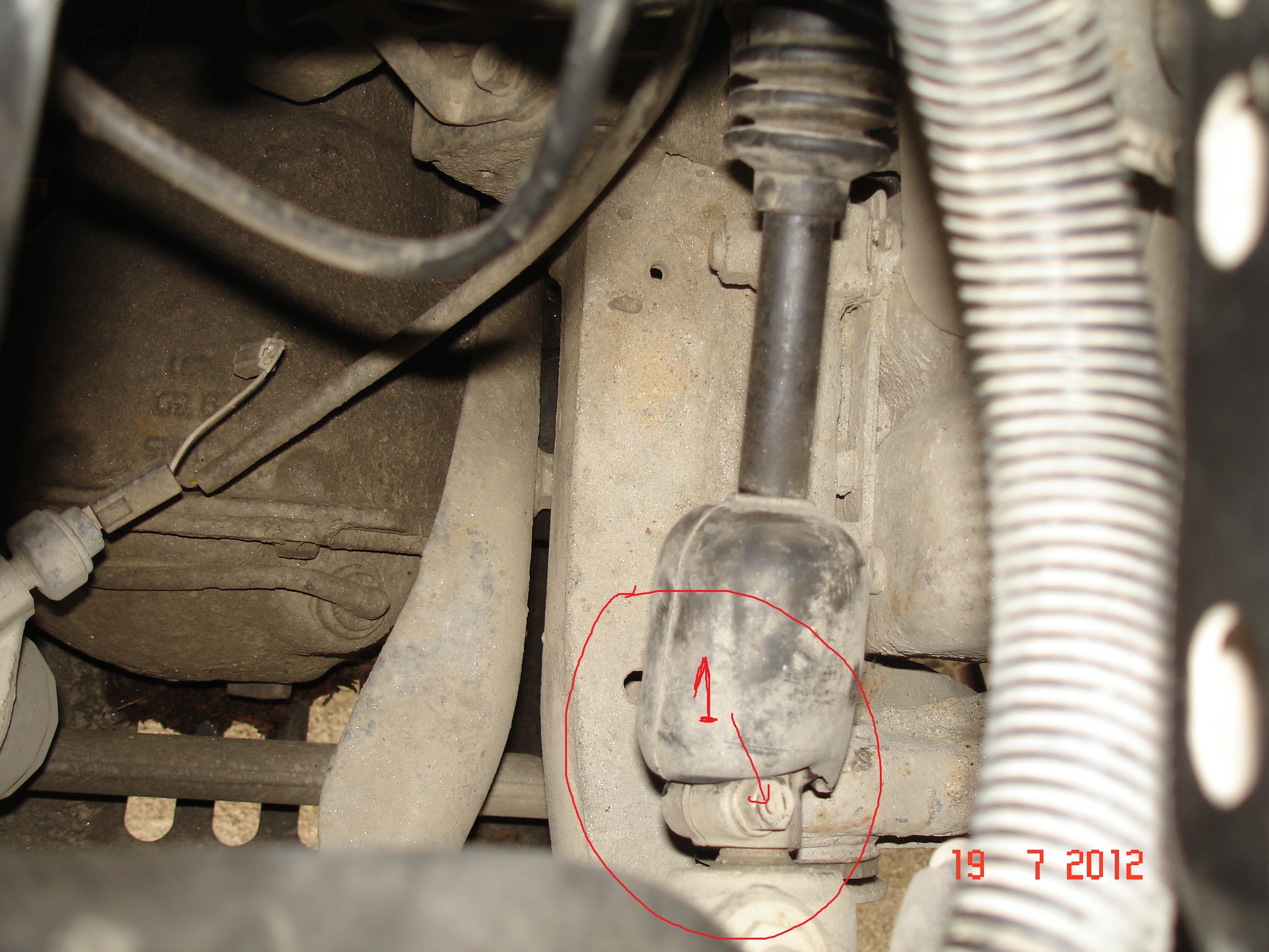

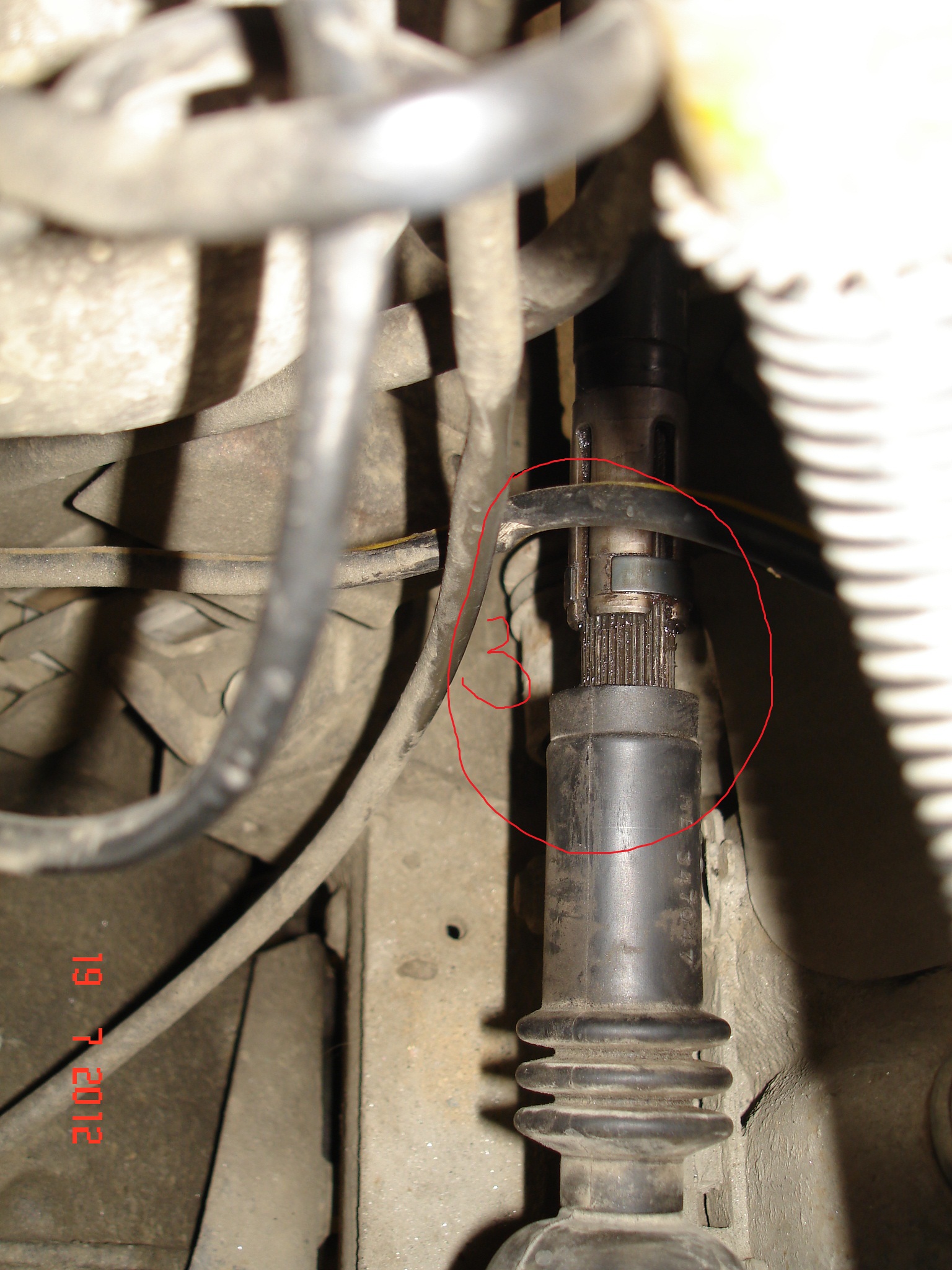

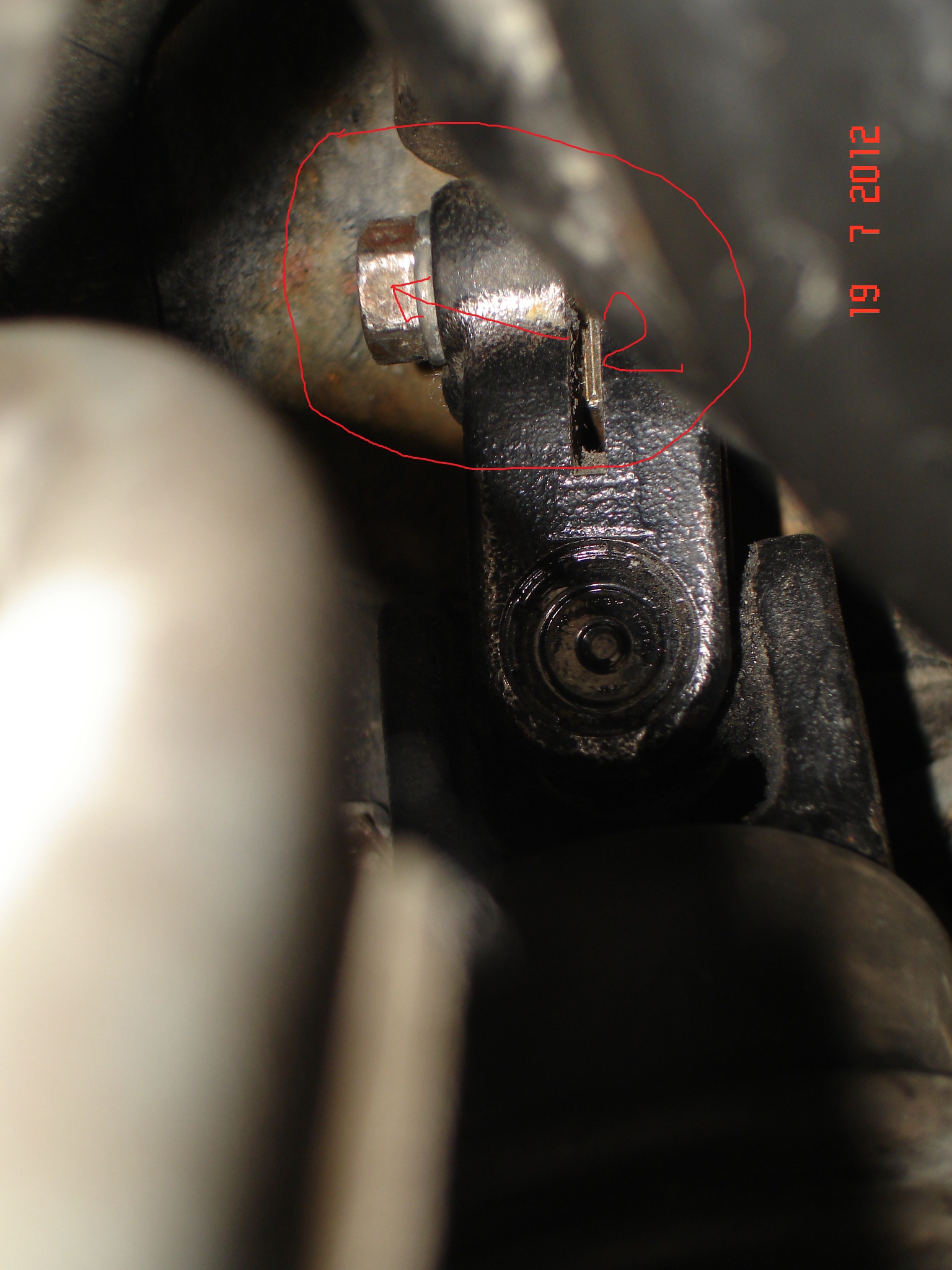

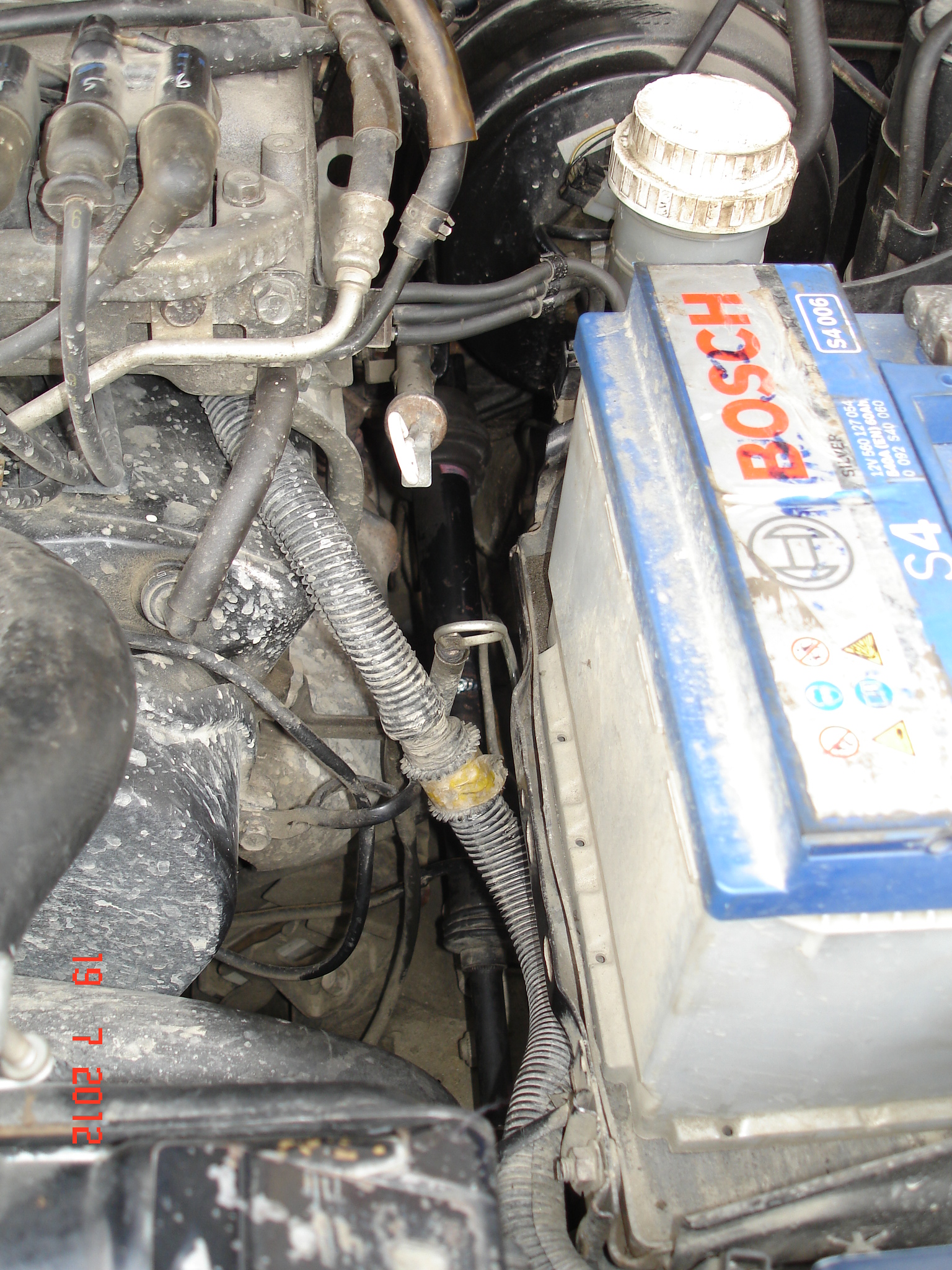

№1 болт крестовины от рулевого редуктора
№2 болт крестовины от рулевой колонки в моторном отсеке
№3 шлицевое соединение половинок вала
Итого - нужно открутить два болта даржащие крестовинки и сдёрнуть их с редуктора и с рулевой колонки. Шлицевое соединение половинок позволяет это сделать.
Неудобно ДА но все можно снять из моторного отсека ничего не крутя из салона.

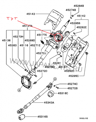

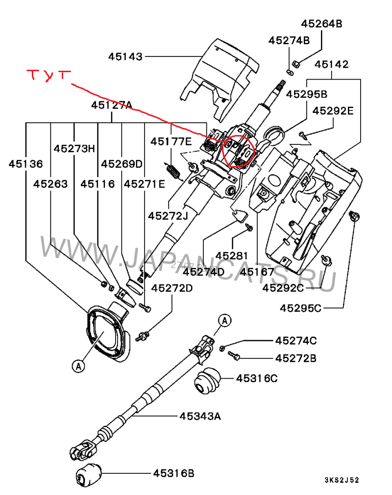

а кто-нибудь менял крестовину в рулевой колонке, у меня стучит именно в ней
PAJERO II 09.93г,яп.,5дв,4М40мех.тнвд,АКПП,ss,LSD,EXCEED,зимн.вариант,265/70R15.
Chiken
Сообщения: 169
Зарегистрирован: 07 окт 2010, 21:42
Двигатель:: бензин, 6G74.
Мой автомобиль(и):: Mitsubishi pajero 2, 1994 г., европеец
Откуда: г. Бор Нижегородской обл.
Re: Ремонт рулевого кардана
Сообщение Chiken »
Пыжевод писал(а):а кто-нибудь менял крестовину в рулевой колонке, у меня стучит именно в ней
Это где? там 2 вала,один на котором руль сидит ,и следующий до рейки(с 2 крестовинами) На 1 крестовин не видел..
Кто обьяснит чем прадо лучше паджеро!!???
/Malwar/
Сообщения: 769
Зарегистрирован: 09 мар 2010, 03:39
Двигатель:: Бензин.
Мой автомобиль(и):: TLC100
Откуда: 51
Откуда: Мурманская обл. Ковдор
Поблагодарили: 8 раз
Сообщение /Malwar/ »
На котором руль сидит :) там есть крестовинка.
