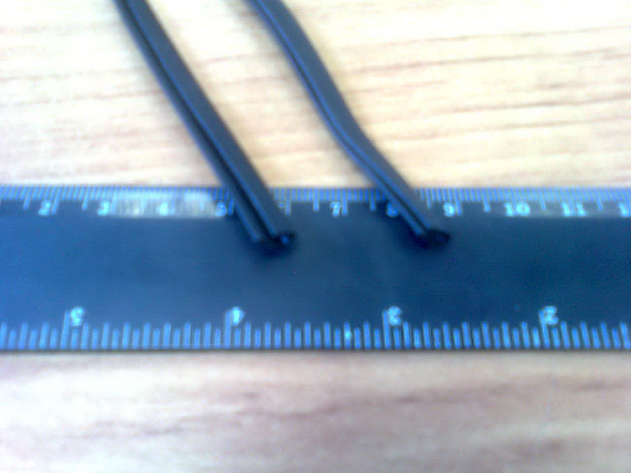

Вот что у меня есть.. тот что справа слишком мал. А вот тот что слева норм, это от нивы? фотки конечно... мобила лучше не может, сорри.

2Nbf, широкой стороной резинки наружу? Можно фотку, как она выглядит на машине?

Alexey45 писал(а):Вот что у меня есть.. тот что справа слишком мал. А вот тот что слева норм, это от нивы? фотки конечно... мобила лучше не может, сорри.
Во, мне такую (левую) тоже показывали. Но на 10-шной есть еще бортик к верху. Могу сфоткать как на машине стоит.

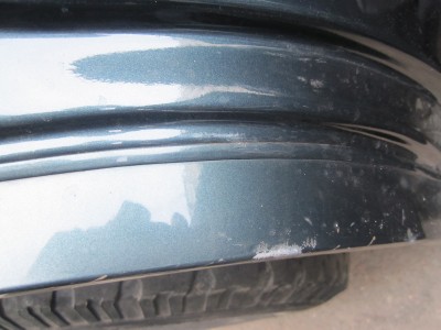

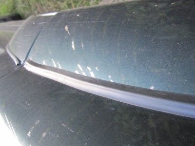

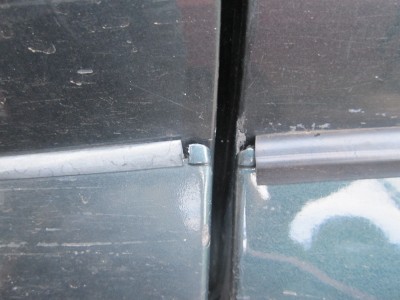

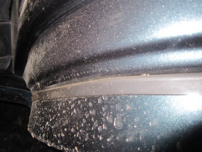

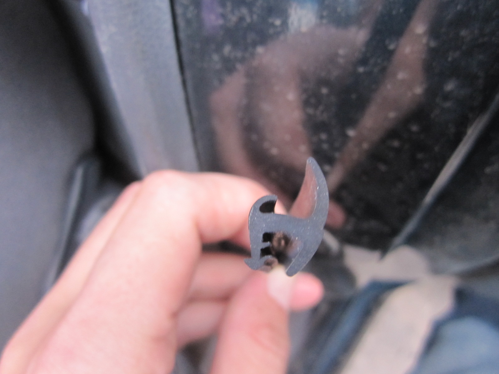

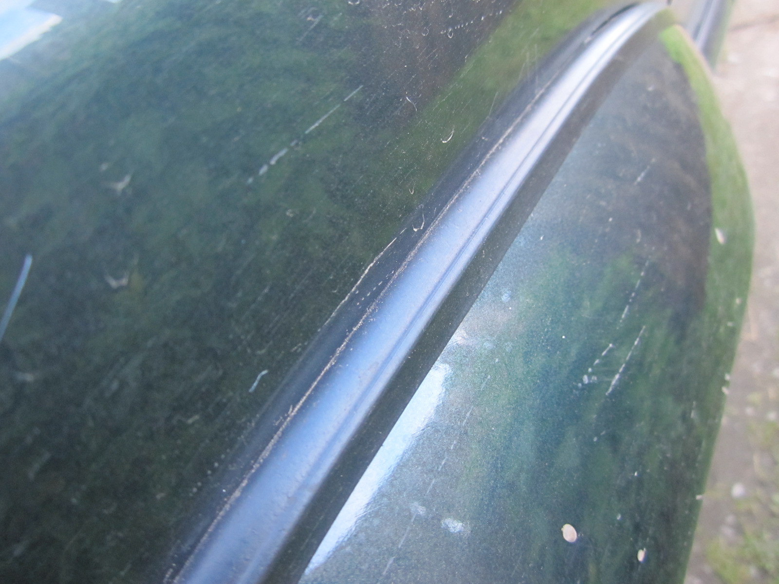

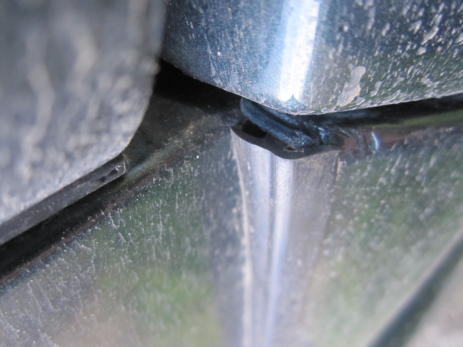

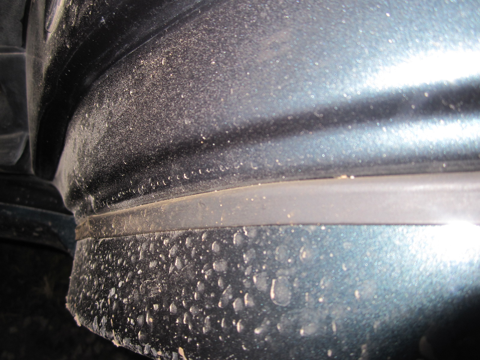

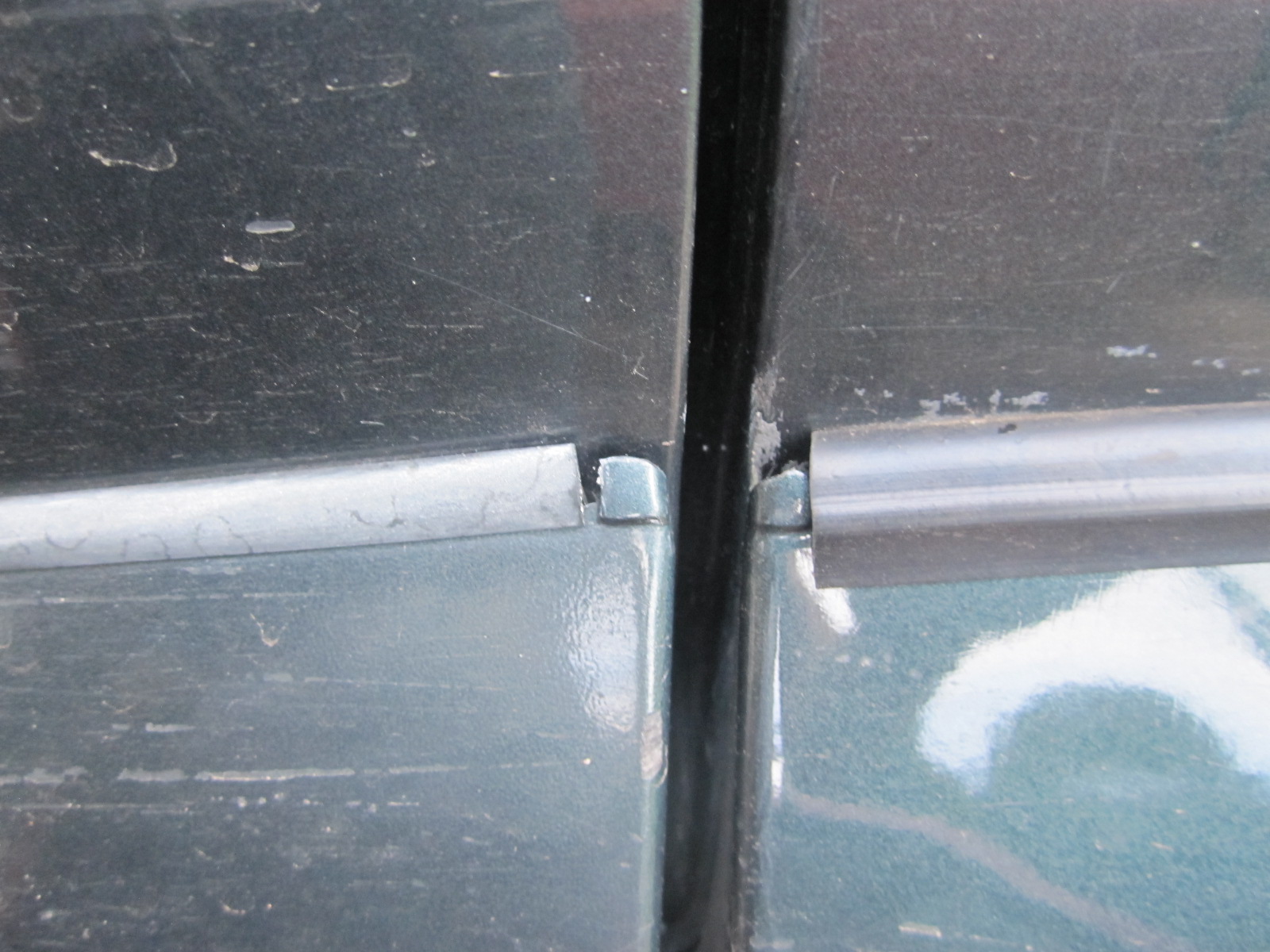

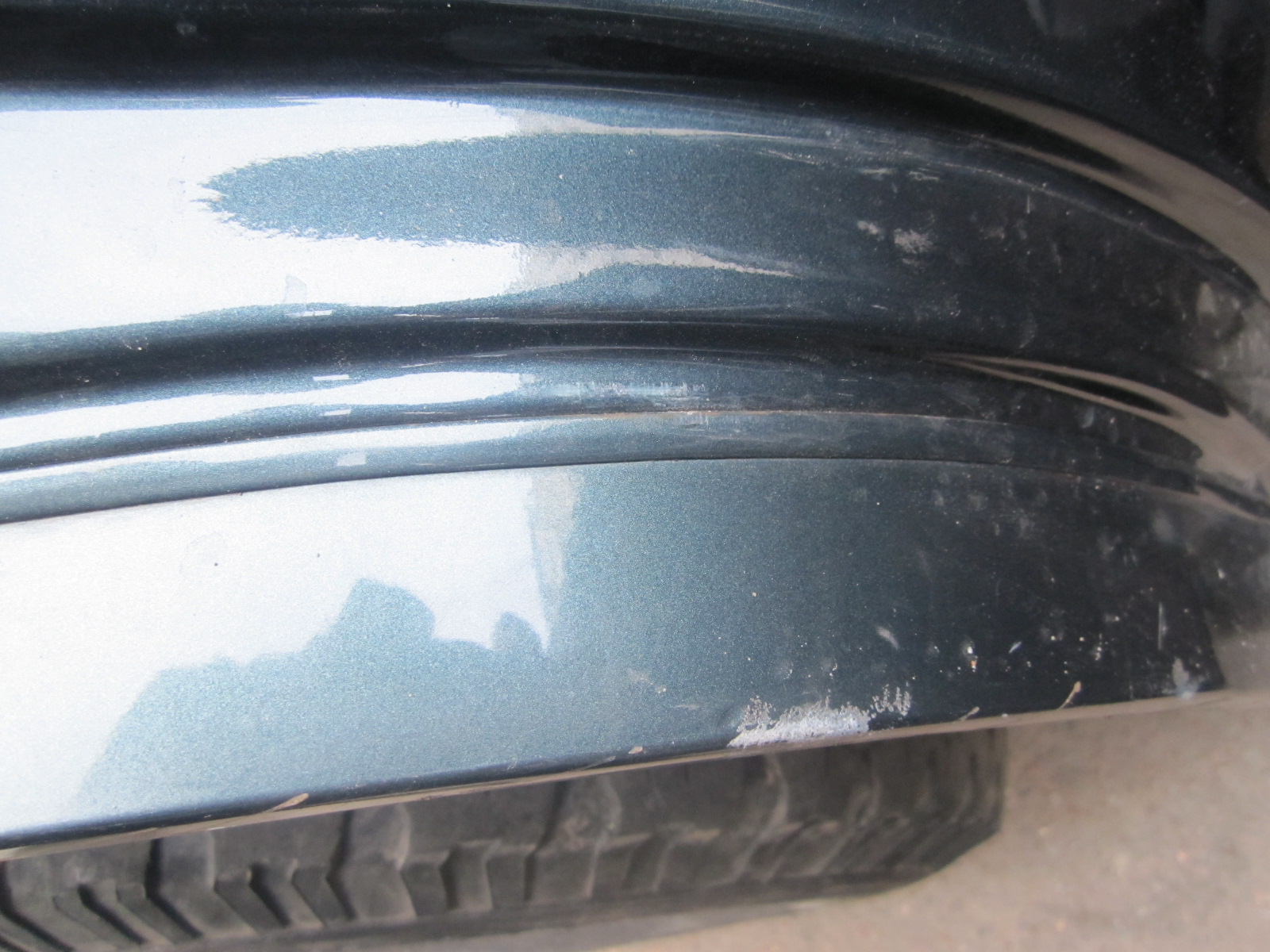

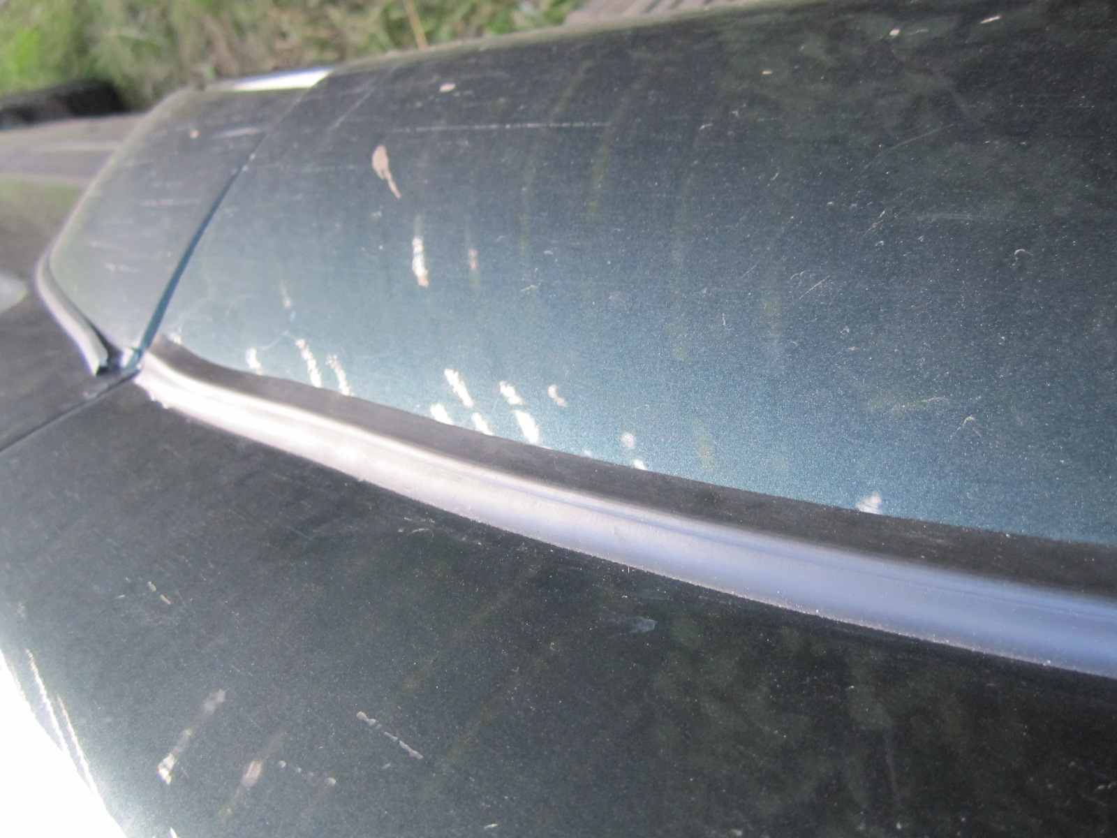

Вот фотки.
Слева оригинал.Справа от 10-ки
От 10-ки
От 10-ки

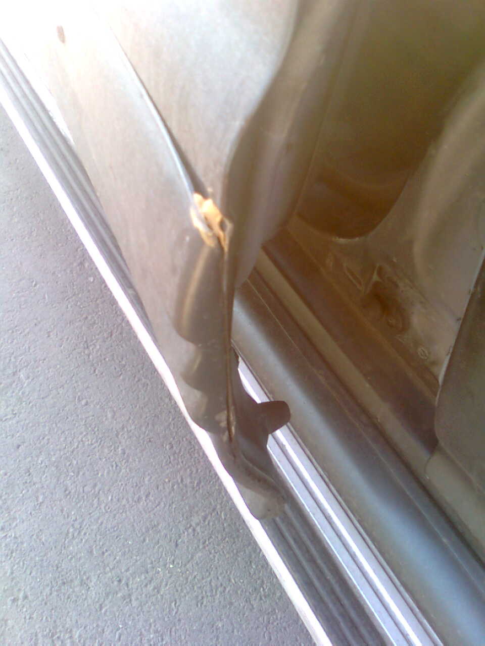

Оригинал на расширителе, на той его часте которая под дверью
Это от нивы вроде. на расширителе под дверью.
От 10-ки
От 10-ки
pajero2. 3.5л
Мишаня из Обнинска
Сообщения: 621
Зарегистрирован: 27 сен 2009, 21:25
Откуда: Обнинск[40]
Re: как поставить расширители на П2?
Сообщение Мишаня из Обнинска »
От 10-ки резинки не осталось чтобы профиль показать.
Только вот так.
Их 2 в комплекте одна толстая-она длиньше. вторая потоньше
Это резинка от 10-ки. которая на верх и боковины стекла. она толще нижней
Это от 10-ки нижняя, тонкая

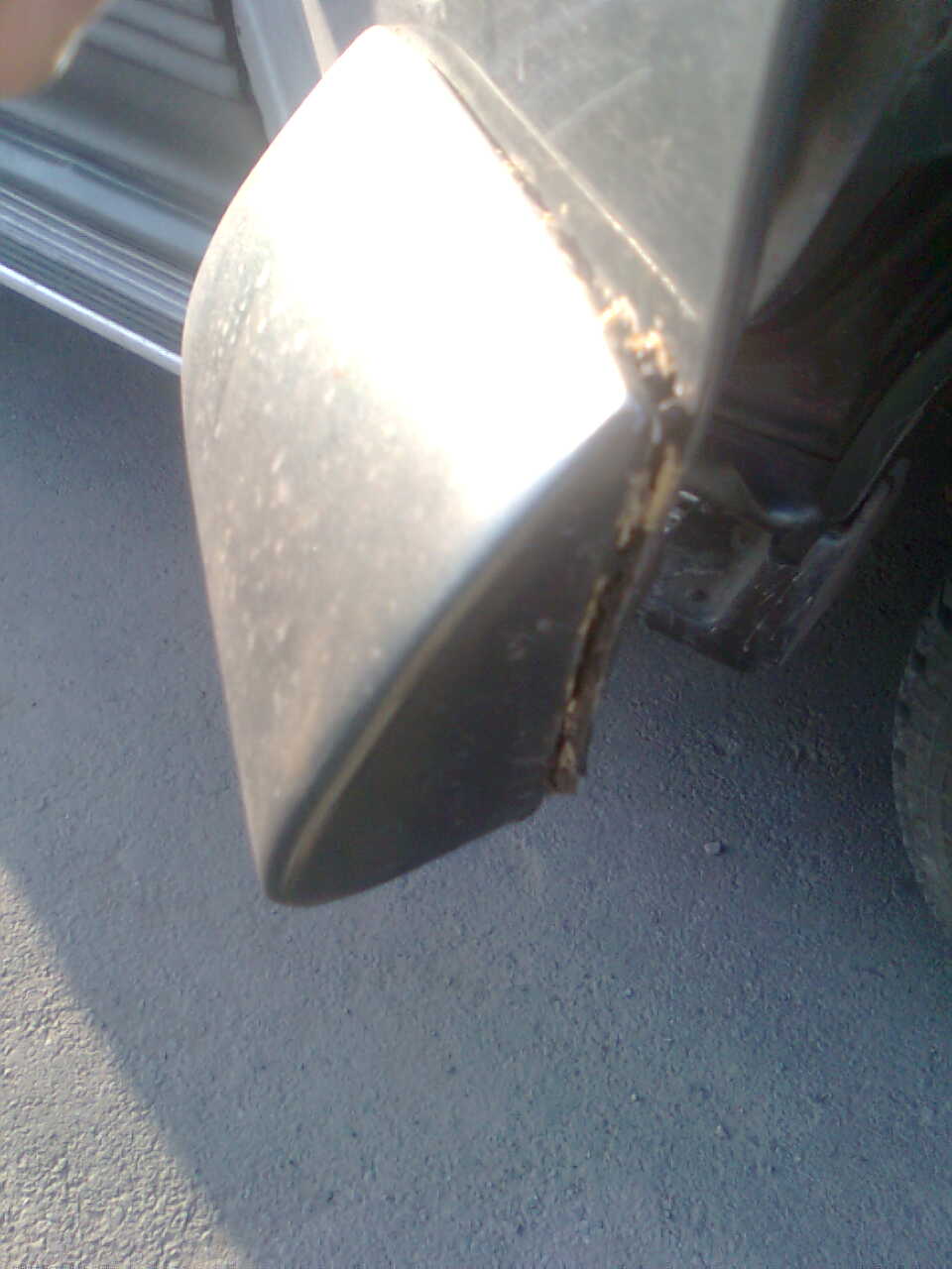

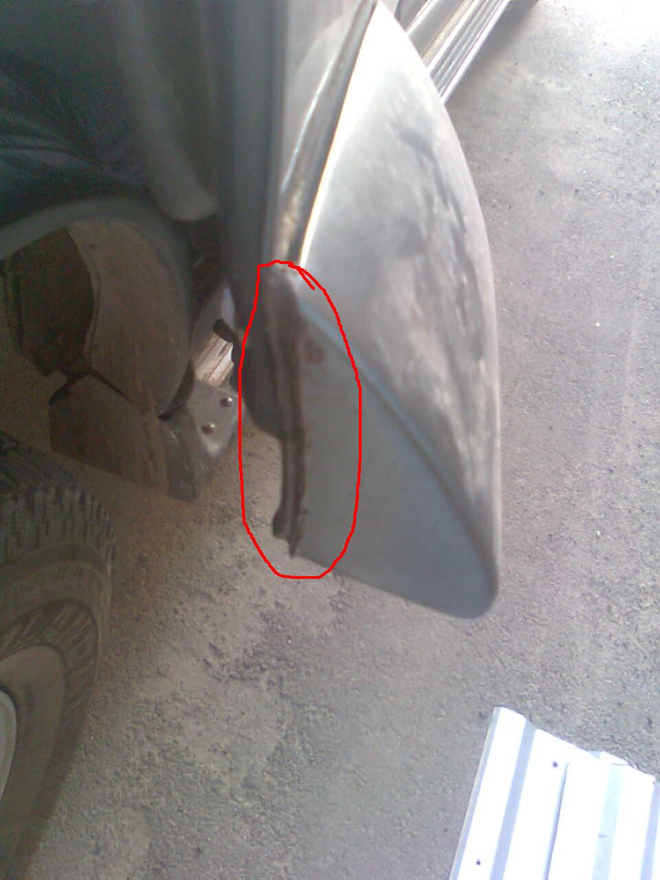

Водительская дверь, жидкие гвозди (цвет гвоздей - огонь). По всей накладке намазаны жидкими гвоздями и герметиком в виде домино 6х6 + укреплено это дело двумя не жидкими саморезами ::-D: Страшно жуть.
P-II, 4m40, 33x12,5 R15 - лето, 265/70 R16 - зима
Alexey45
Сообщения: 203
Зарегистрирован: 08 июн 2011, 13:22
Двигатель:: 4m40
Мой автомобиль(и):: Mitsubishi Pajero-II
Откуда: Курган
Сообщение Alexey45 »
На этом фото мега герметик от тойоты, резинок пока вообще нет. Герметик был использован от дребезжания этой "красоты".
Alexey45
Сообщения: 203
Двигатель:: 4m40
Откуда: Курган
Слева вообще ппц, пока сильно не лезу, т. к. намечен кузовной ремонт.
