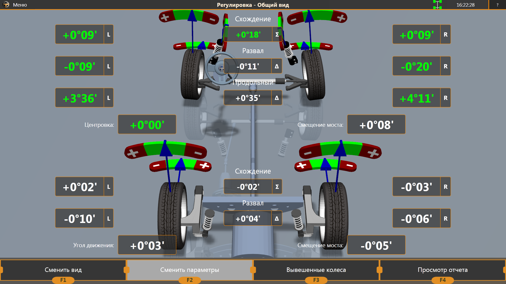

Наконец-то выбрался и проверил сход-развал. Непожалел, что взял скрин с ФАКа по нашим параметрам. На стенде были показатели Жоры до 2007 г.в., хотя L200 есть 2011 г.
Развал оказался в порядке, сход немного подкрутили.
При осмотре обнаружилась интересная вещь - регулировочный болт пассажирского рычага был повернут влево (если смотреть на рычаг с морды) практически до упора. Остальные в порядке. Поскольку машина при мне ударов неиспытывала и я первый раз проверял сход-развал возник вопрос: неужели снова его так поставили???
Вобщем решили с мастером прикупить регулировочный болт с шайбой и гайкой и весной после смены резины его поменять. Что это даст я не понял??? Собственно там только заменой шайбы можно что-то поправить насколько я понимаю...
Вот собственно карта

Причем здесь "сесть в машину"???? :*PARDON*:
Изначально...до начала регулировки - болт регулировочный находился в крайнем левом положении!!
