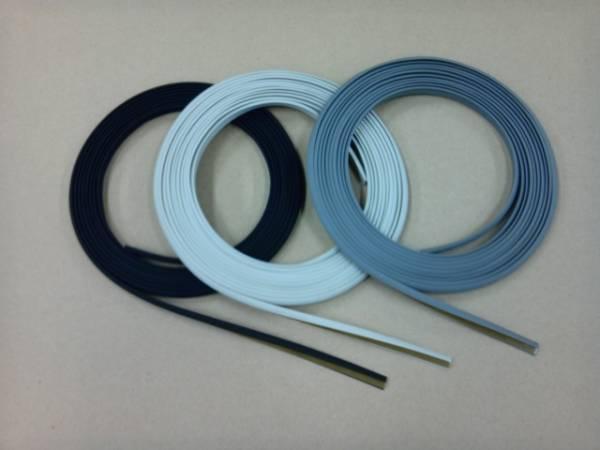

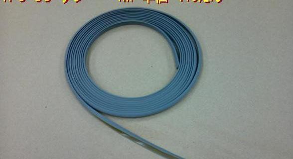

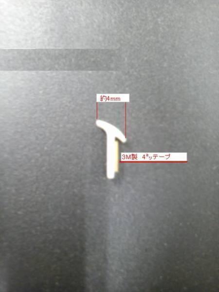

Уплотнитель для обвесов, она же резинка для обвесов. Цвет Серый. Производство Япония. В наличии метраж 19+1+3,5 метров. С одной стороны наклеин двухсторонний скотч 3М. Размеры 4мм*8мм
Как то вот так получается
