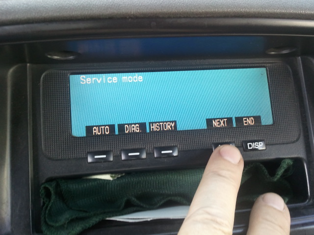

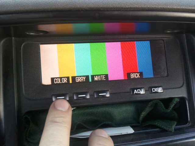

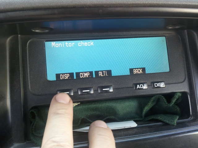

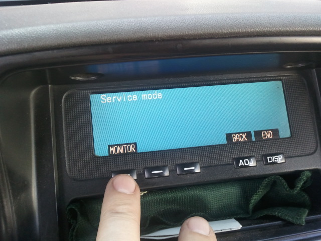

Действуем-злодействуем так значит.
Зажимаешь кнопку ADJ и включаешь зажигание
(через 5 секунд монитор выходит в вот такой режим) Давим на кнопочку под титром NEXT
Ну и дальше как на фотках
Когда выберешь COLOR, то дави на кнопочку BACK пока не появится надпись END, жмёшь последний раз на неё и вуаля - у тебя цветной дисплей :*THUMBS UP*:

У меня тоже бело-голубой, а цветного режима нету, только gray и white

Значит либо продолжать пользовать как есть или покупать другой (но цены на них... ) Изображение

mservis писал(а):У меня тоже бело-голубой, а цветного режима нету, только gray и white
У меня такая же фигня ::'(: . Может можно как то перепрограммировать?
mservis
Сообщения: 829
Зарегистрирован: 20 ноя 2010, 20:36
Мой автомобиль(и):: Pajero 3
Откуда: Алтай
Поблагодарили: 25 раз
Re: Монитор борт. компьютера (не могу понять)
Сообщение mservis »
Сам дисплей такой, из черно-белого телевизора цветной не получится.
