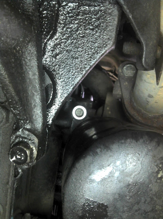

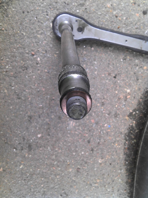

Менял радиатор охлаждения и заодно хотел заменить охлаждающую жидкость. Нашел болтик рядом с масляным фильтром, вывернул - не потекло. Взял хорошую проволочину, тыкал, тыкал но ощущение что тыкаюсь в металл. Взял переноску, пригляделся и в правду там металл. С виду сливная пробка не обломана. Я чего-то недопонимаю? Фотографировал телефоном, поэтому сливное видно не очень.
фото сливной пробки
фото сливной пробки
фото сливного отверстия

пройденный этап, ковыряй дальше.

Так там металл, я как только прутком не тыкал - даже не царапается. Такое ощущение, что обломок болта.

А на вывернутой гайке есть медная шайба?

MoVinG писал(а):А на вывернутой гайке есть медная шайба?
На фото видно, что есть и болт не обломан... :*NO*:

Еб,,,,,,,и чемнить тонким и длинным

Может сверлом длинным высверлить, только ручной дрелью, а то тосол польётся - коротнёт! :*CRAZY*: :O:-):

Саня= писал(а):Еб,,,,,,,и чемнить тонким и длинным
выполнено многократно, эффекта 0.

MoVinG писал(а):Может сверлом длинным высверлить, только ручной дрелью, а то тосол польётся - коротнёт! :*CRAZY*: :O:-):
Нужно подумать над этим. если снять масляный фильтр, то может быть удастся подлезть туда.
+1. Только так и получилось пробить. Говна сантиматре 2 высверливал(только электродрелью ;) ). Тоже сначала думал что там металл.
