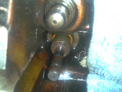

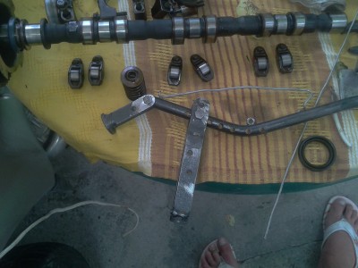

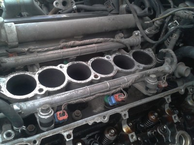

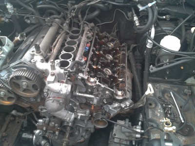

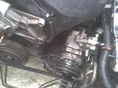

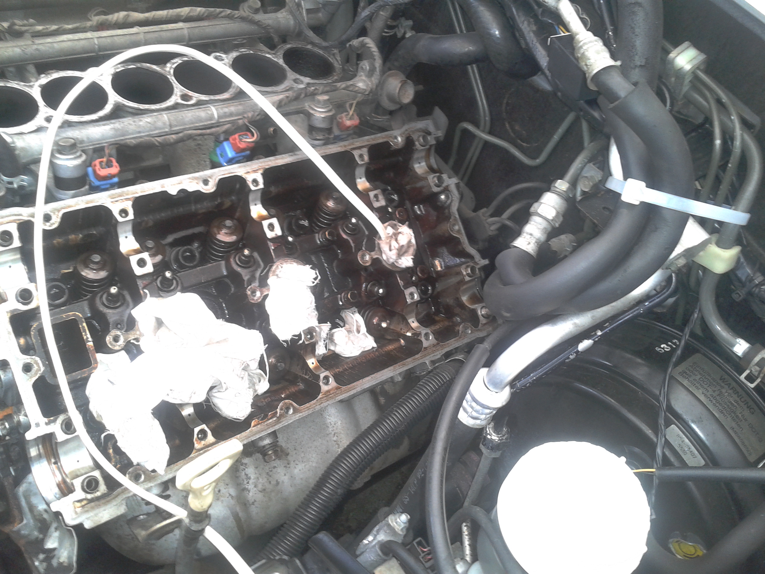

Отчет по замене сальников клапанов 6G74 без снятия голов.
- Крендель
- Сообщения: 154
- Зарегистрирован: 16 июл 2010, 09:26
- Двигатель:: 6G74 Бизелин
- Откуда: Киев
- Откуда: Украина, Киев.
- Поблагодарили: 9 раз

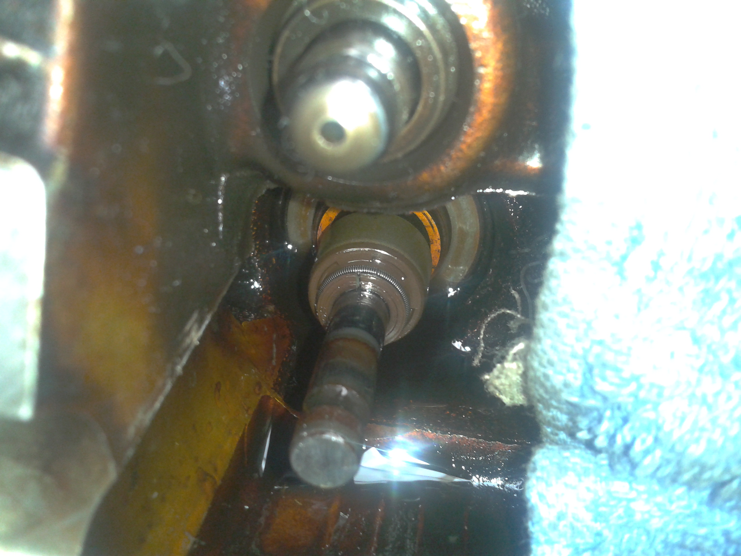

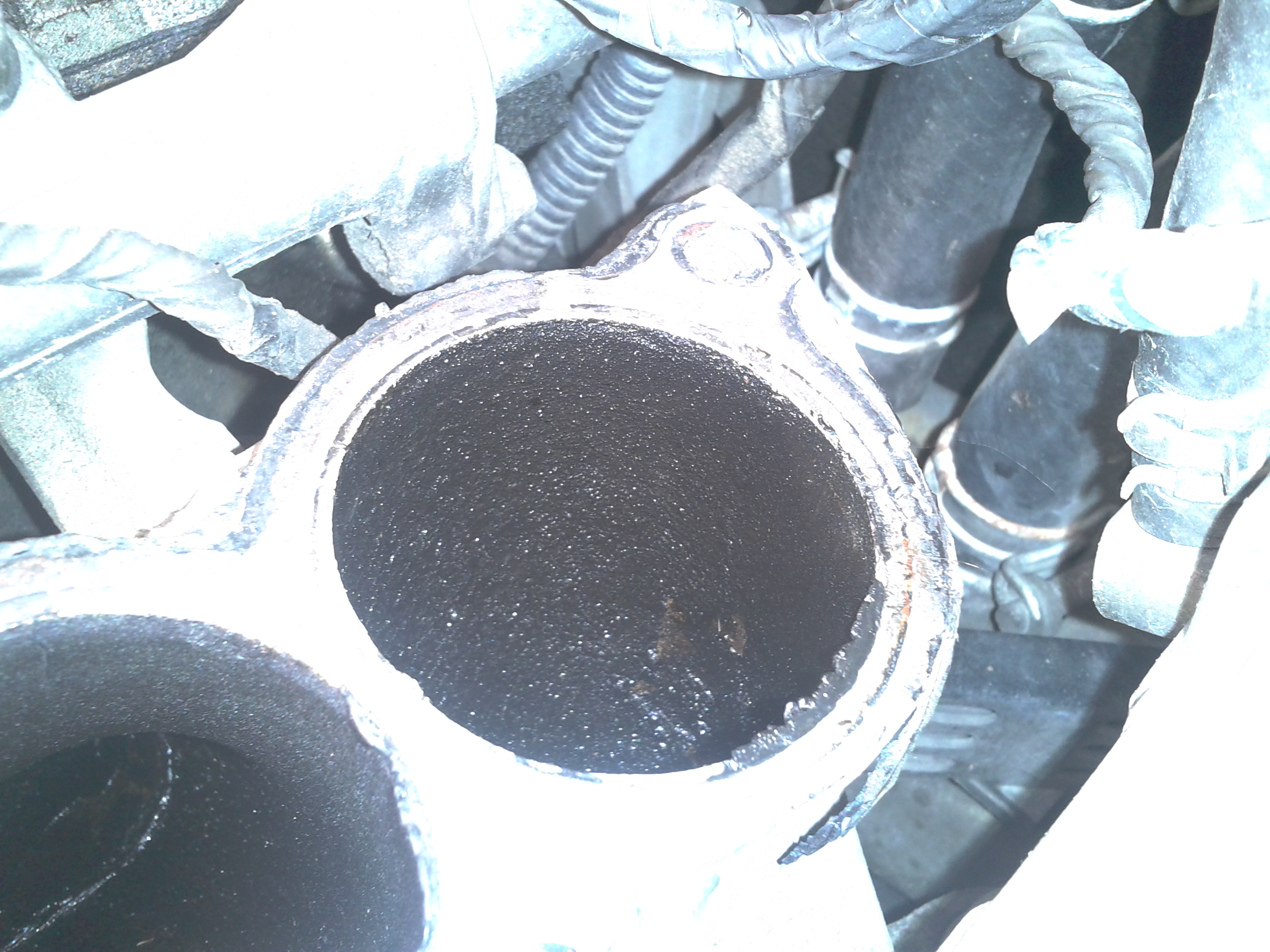

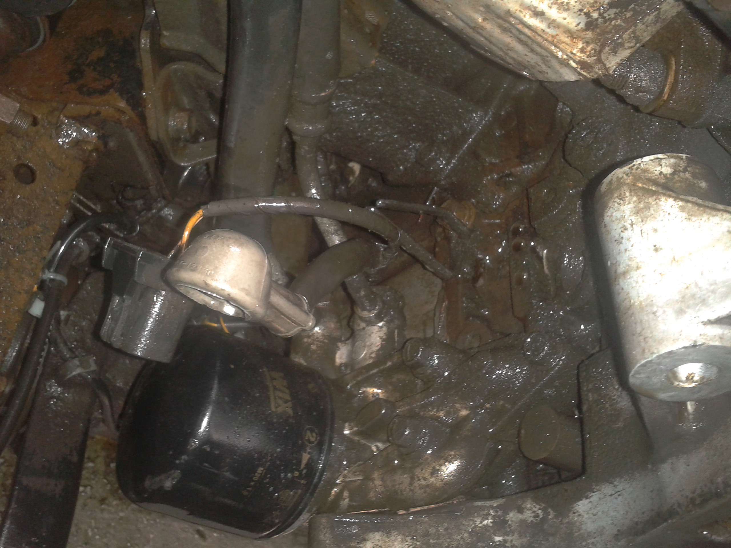

Так как уже один раз данную процедуру делал, причем совсем недавно (30000 км назад) то второй раз было намного легче, решил все пофотать.
Итак:

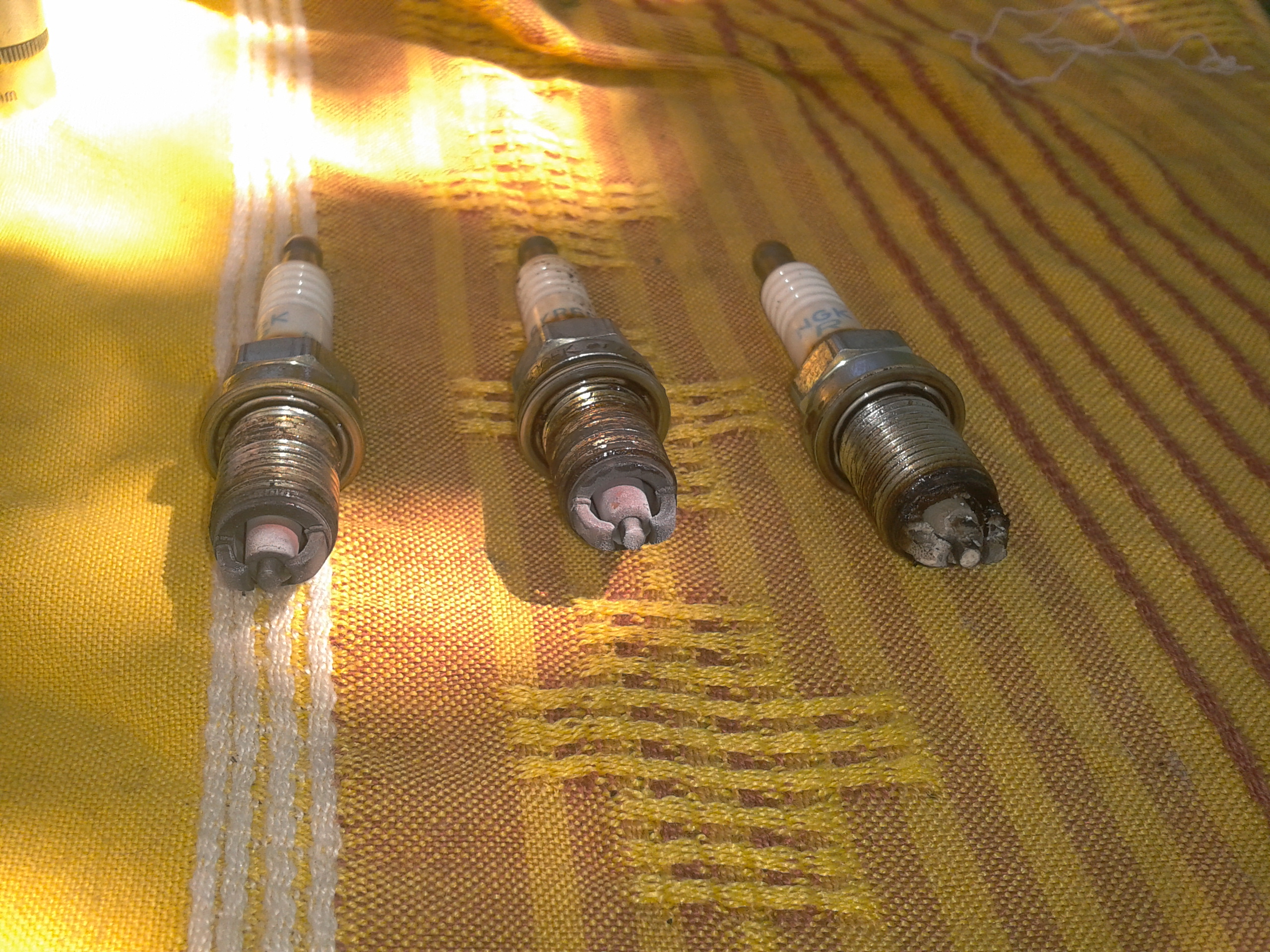

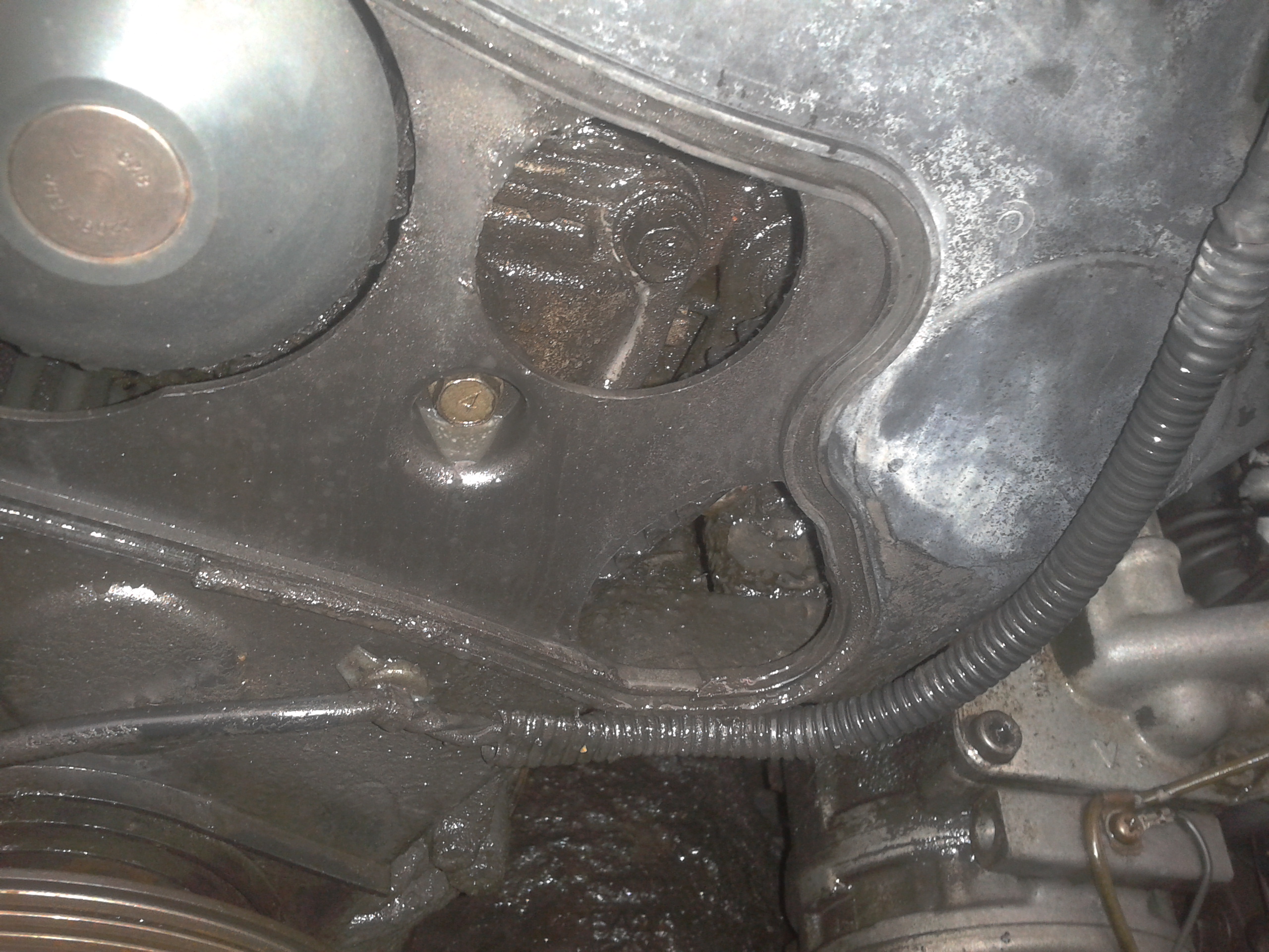

признаки - жер масла около 500-700 грамм на 500 км. дымление в пробках на холостом но отсутствие дыма на высоких оборотах.
мой диагноз - сальники клапанов.
Так как уже единожды я такой диагноз ставил и он подтвердился на 100% то в этот раз особо сомневаться не пришлось. Думал как раз дотяну до отпуска и заменю. А тут на недельку раньше ушел в отпуск и решил мотнуть в Крым а после сменить уже все что намечал. По пути в Крым (1000 км в одну сторону) уже после 200 км пути у меня на щитке приборов загорелась лампа уровня масла... почухав репу решил что сжег много на выходных ибо постоянно авто работало на холостых часами стоя в пробках с кондюком. Доливаю литруху масла и погнал.... и через 200 км история повторяется, что собственно вызвало дикое удивление и по пути в багажник за фонариком обнаруживаю что вся задняя дверь в масле!!! Беглый осмотр.... все двигло в масле, особенно масляный фильтр и шланги, ну и весь лонжерон. По началу думал что шланг, нашел эстакаду, заскочил, стоит работает на холостом - ниче не течет, поднимаем обороты до 3000 - сцука, погнало из под сальников толи распредвала толи колена. Скидываю крышку с ремня - сухой вроде. Настрой был ехать в Крым, запасся маслом и погнал. За 2500 км вытекло 12!!! литров масла, да и хрен с ним, главно что свозил и отдохнули.

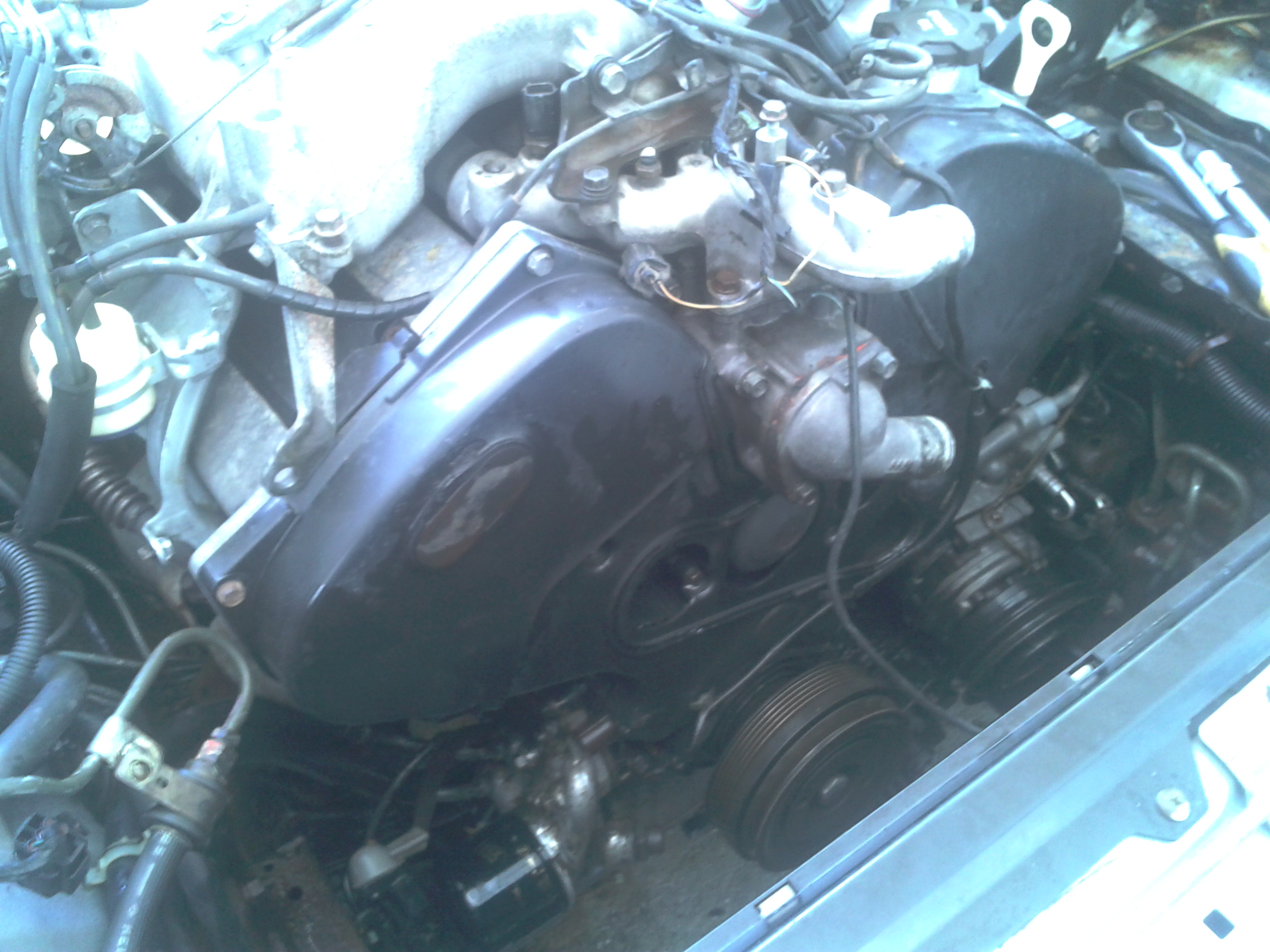

Ну а теперь собственно процес замены всего резинового на движке.

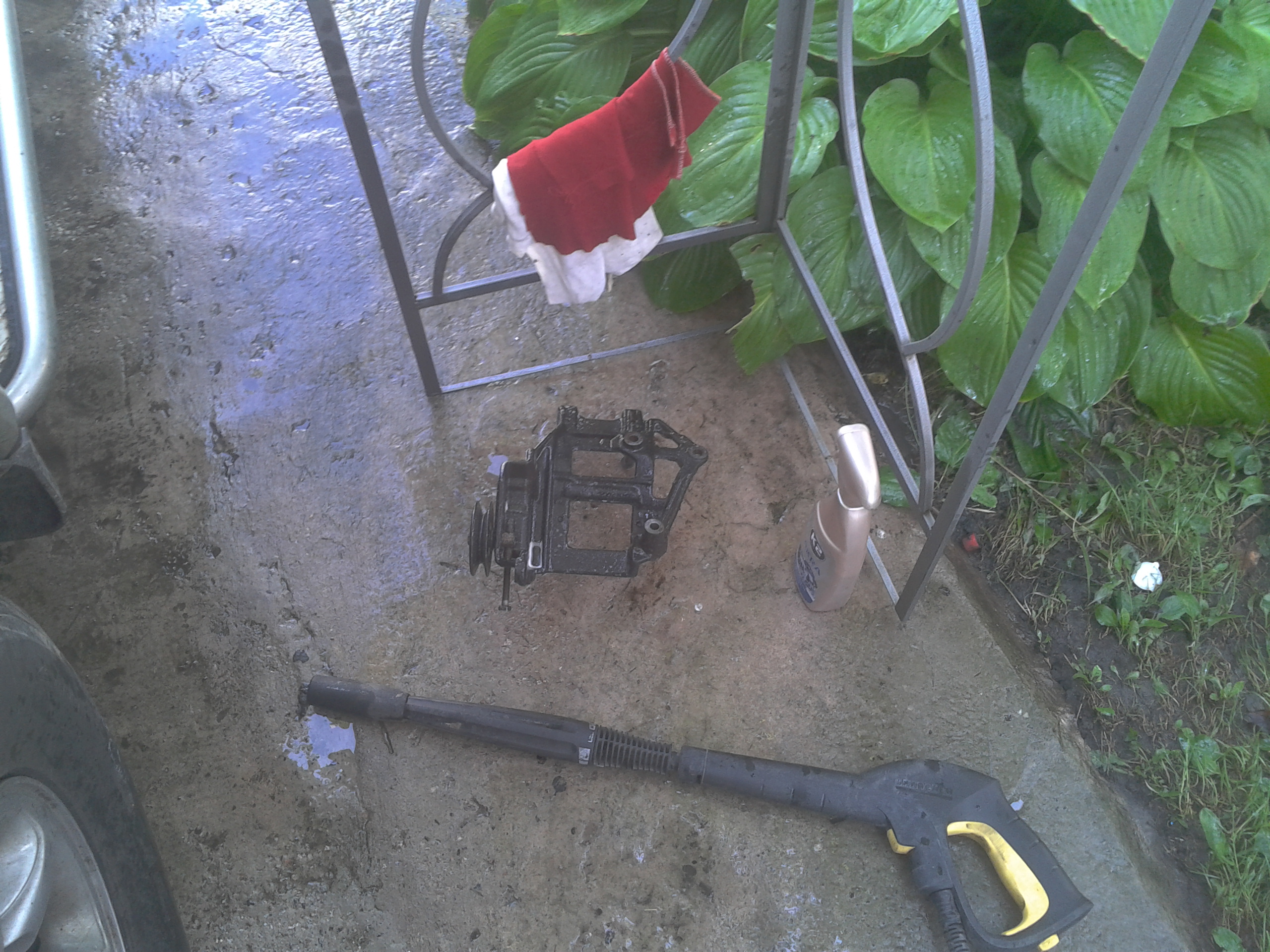

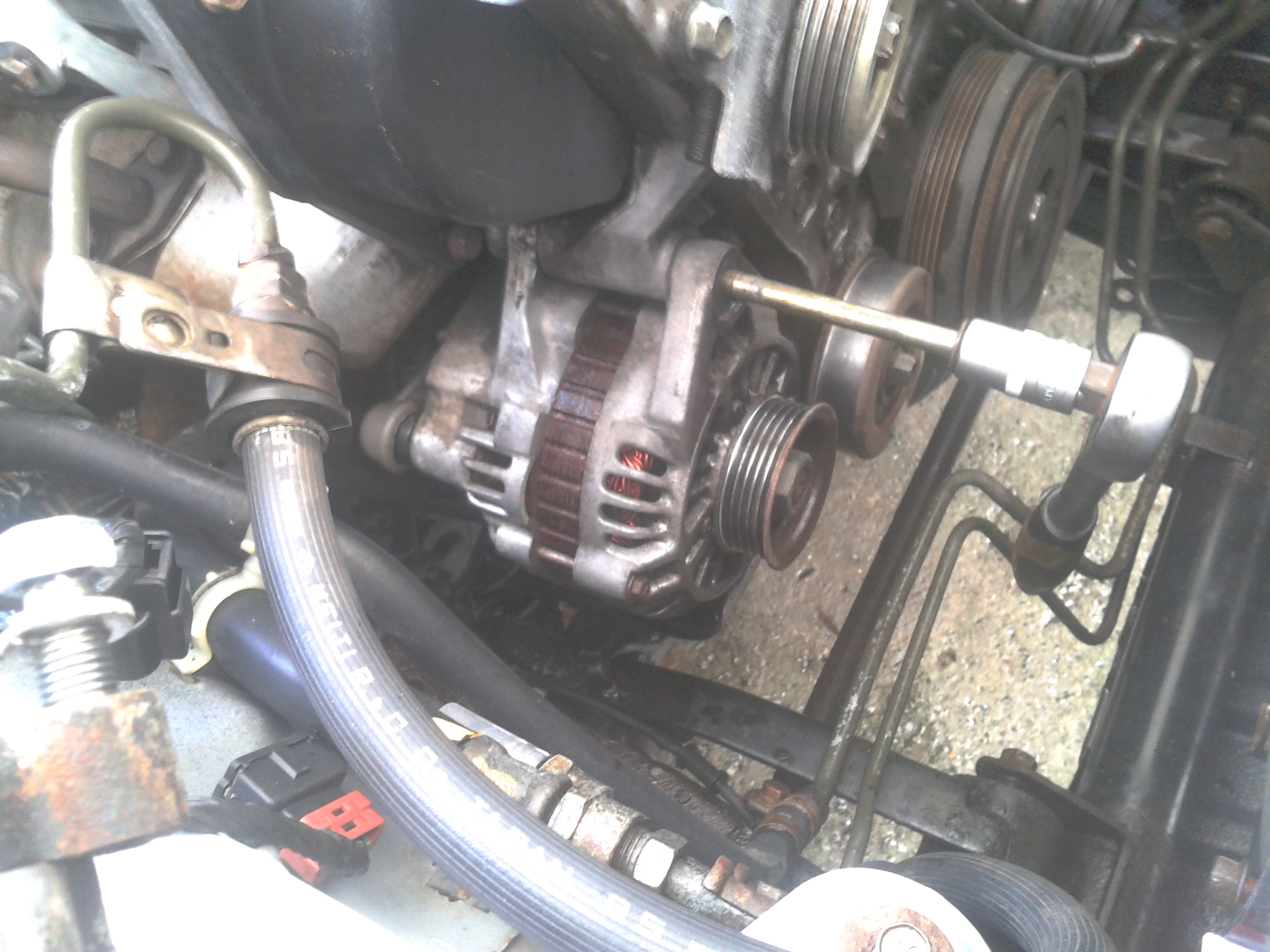

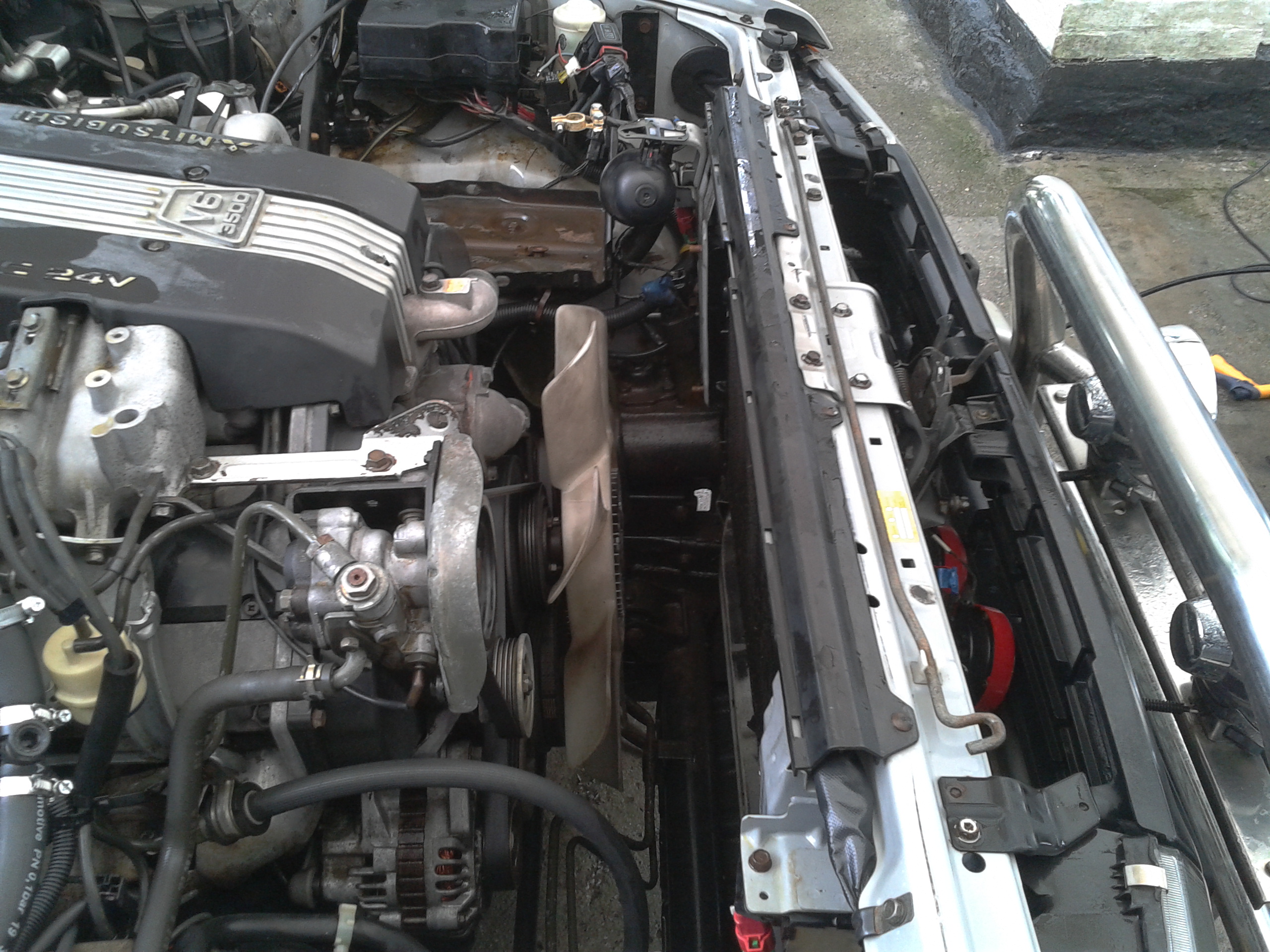

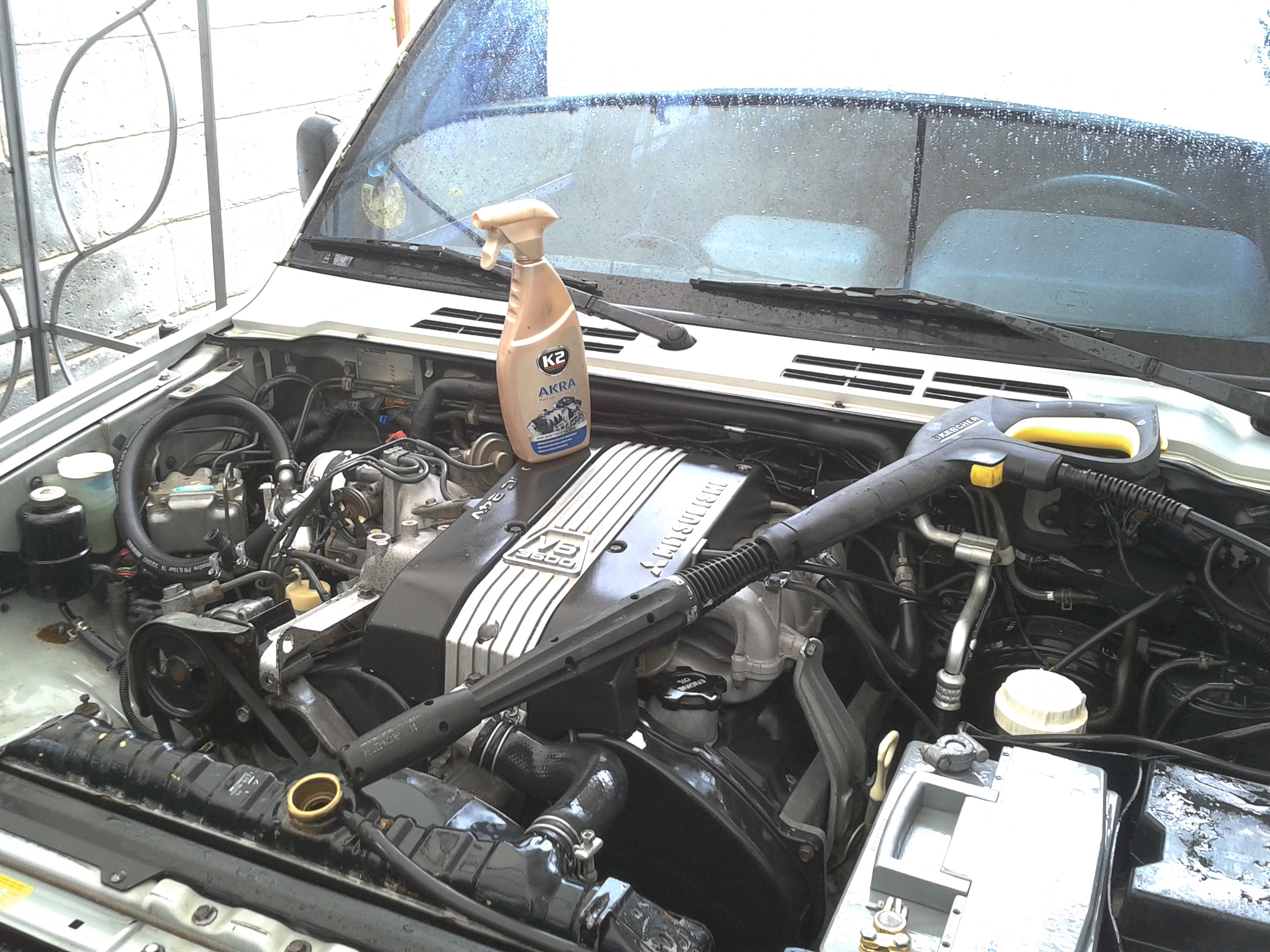

Первым делом скидывается капот так как мешать будет очень, моемся чтоб не лазить в грязи и не сыпать песок в двигло. Кстати очень понравилась данная смывка для двигателя, да и руки ней моются на ура просто. Снимаем дифузор радиатора, сам радиатор, АКБ и воздухан. Для пущего освобождения пространства для снятия компрессора кондея можно снять площадку АКБ, но я не стал, так как есть выход, опишу далее. Откручиваем 4 болта крепления компрессора кондюка и оттаскиваем его в сторону. Очень удобно крутить из под левого колеса длинным воротком с карданчиком. И сразу откручиваем 4 болта кронштейна компрессора кондюка, 2 спереди мотора и два с левого бока, головка на 14. Советую все болты после снятия агрегатов вкручивать на места, в прошлый раз кроме сборки пришлось заниматься еще и вычитыванием по книге куда какой и мерять каждый кронштейн вынимаем и моем так как прокладки из под клапанных крышек сопливили давно и по бокам движки образовалось очень клевое сочитание "масло-пыль"... да и передний сальник подсобил обновить слой "антикора". Следуйщий на очереди насос ГУР, откручиваем 2 болта через шкив, и два по сторонам, одну сторону кожуха, вынимаем со своего места и привязываем чтоб не мешал куда нибудь к подкрылку. Снимаем гену и карлсона (генератор и вентилятор вместе с муфтой) откручиваем болты крепления плиты навесного оборудования (опять таки 2 коротких и 3 длинных со шляпой на 14 и один под 17-ю гоовку, и вынимаем её вместе с роликами. Мотор стал заметно меньше и открылась картина маслом Снимаем пластиковые крышки, натяжительный и паразитный ролик, сам натяжитель ремня и моем все. Следуйщий на очереди коллектор и клапанные крышки. Рассоединяем фишки, отключаем датчики, проводку чтоб не путалась подвязываем за дворник и откручиваем коллектор который крепится 8-ю длинными болтами, 1 из которых под кронштейном трубок сапуна в задней части (его тоже скручиваем) и один спереди под планкой связывающей коллектор с верхней трубой системы охлаждения. Так же снимаем по бокам по кронштейну, слева простой, с права с большим количеством крепежных точек и трубкой клапана EGR (которую в свое время тоже откручиваем от впускного и выпускного коллекторов, от кронштейна можно не откручивать, пусть себе на нем и висит). Снимаем клапанную крышку.

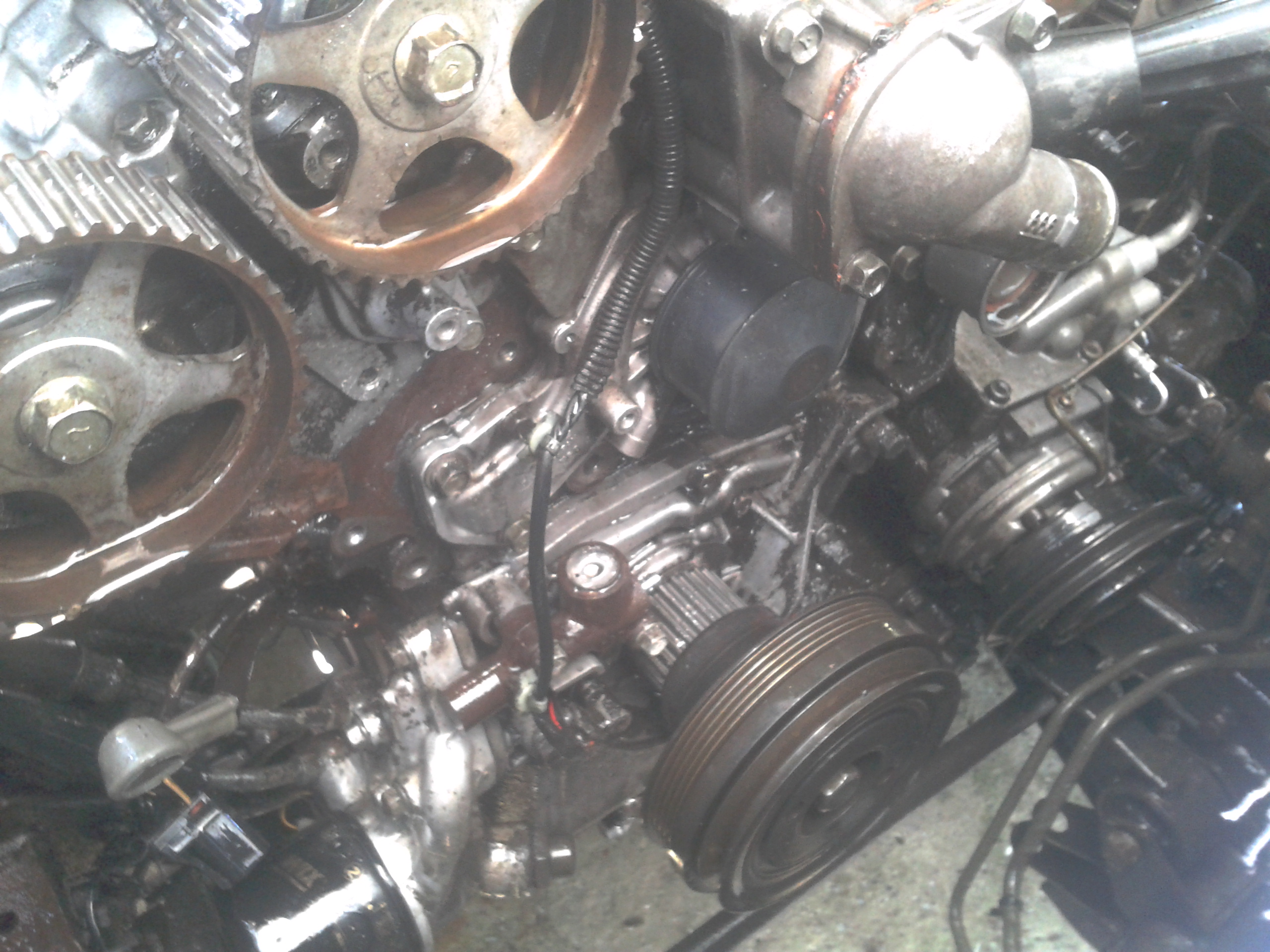

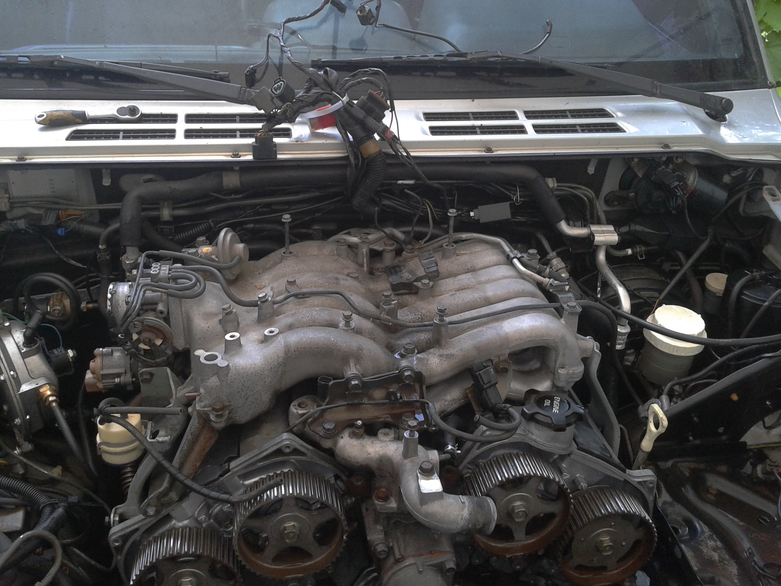

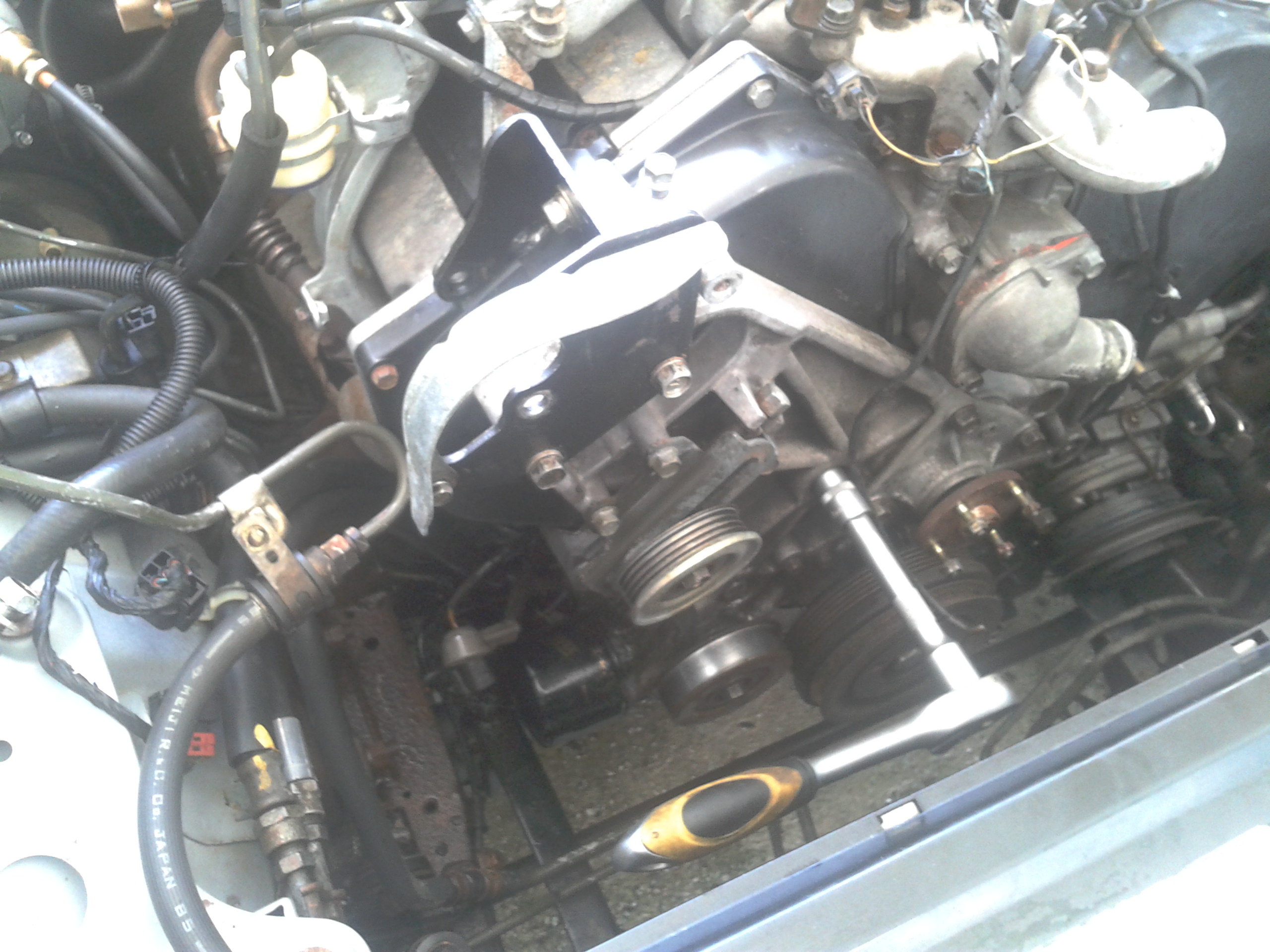

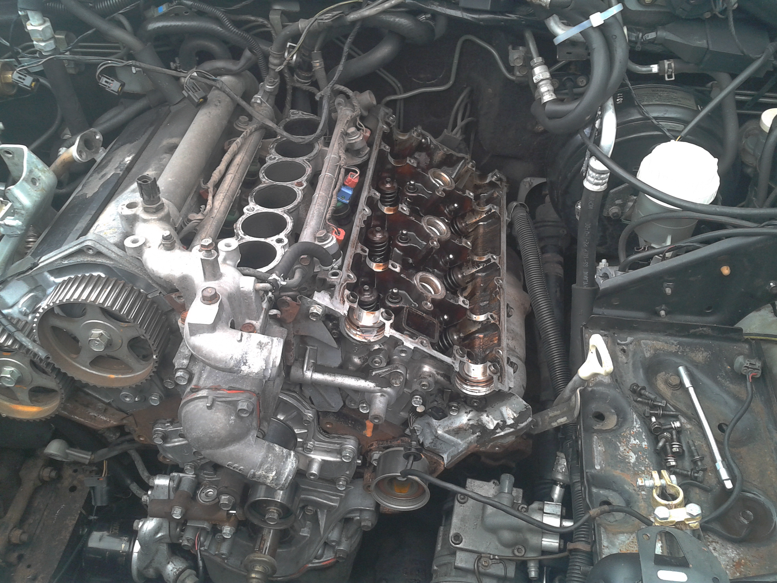

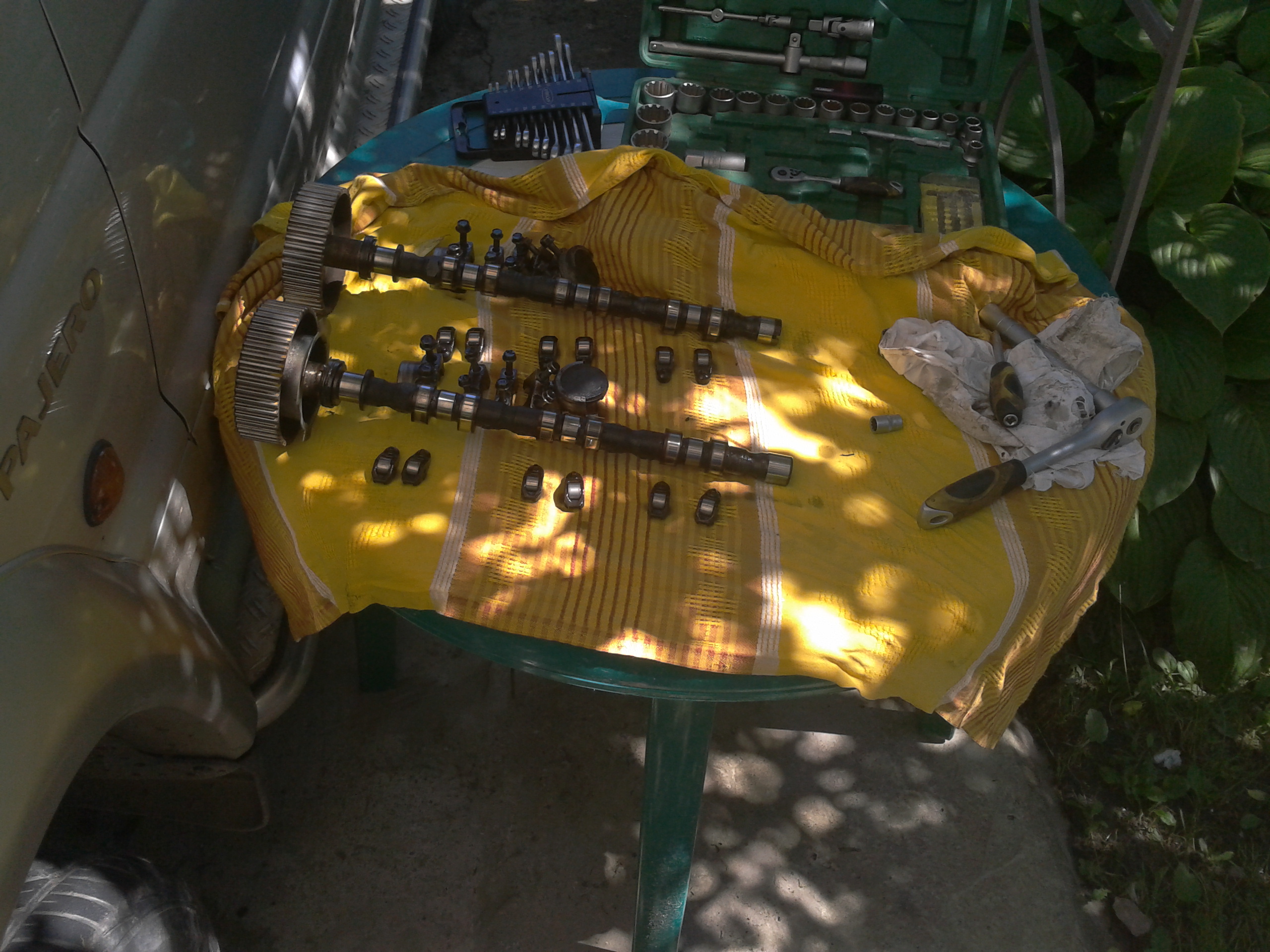

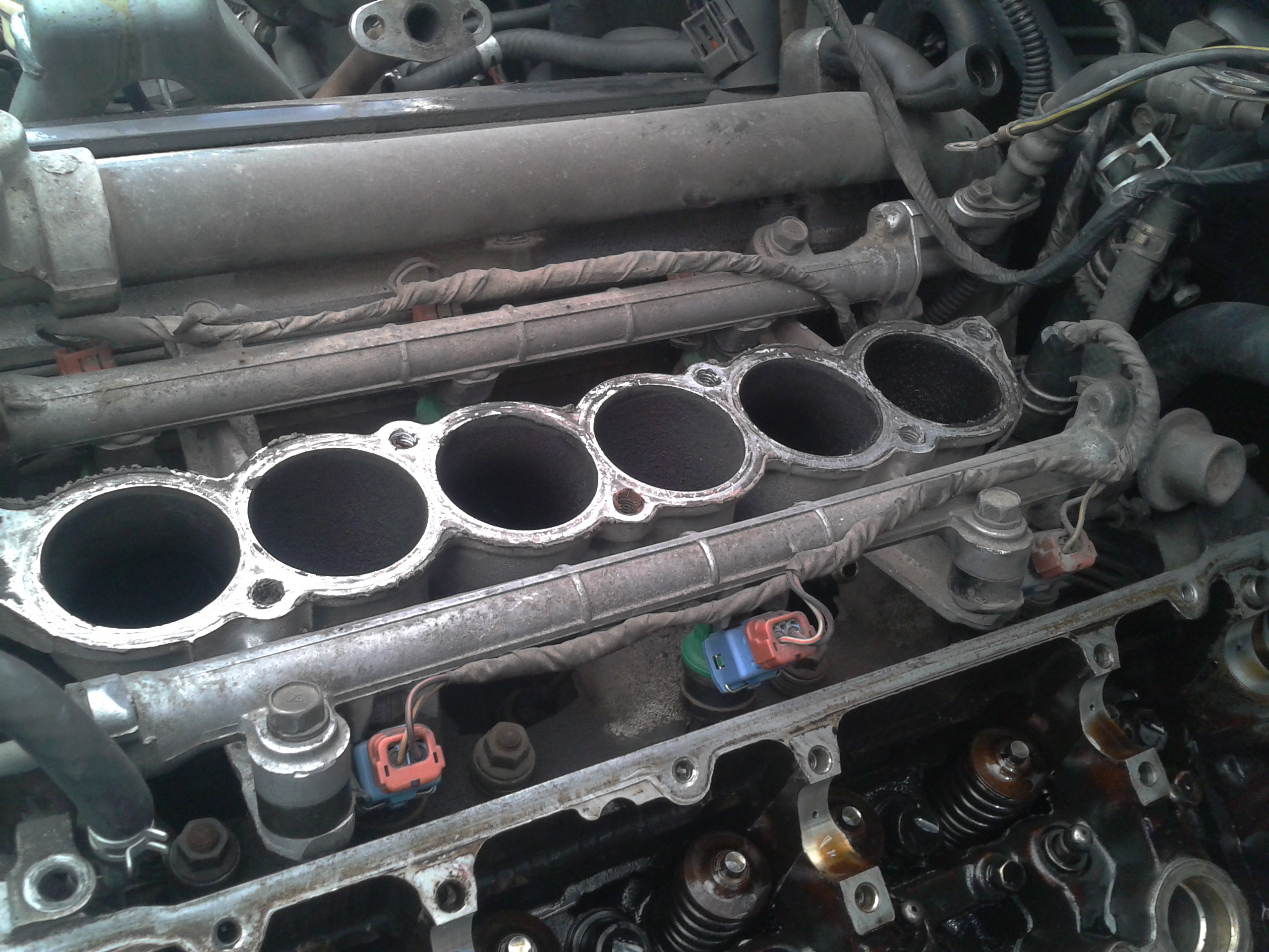

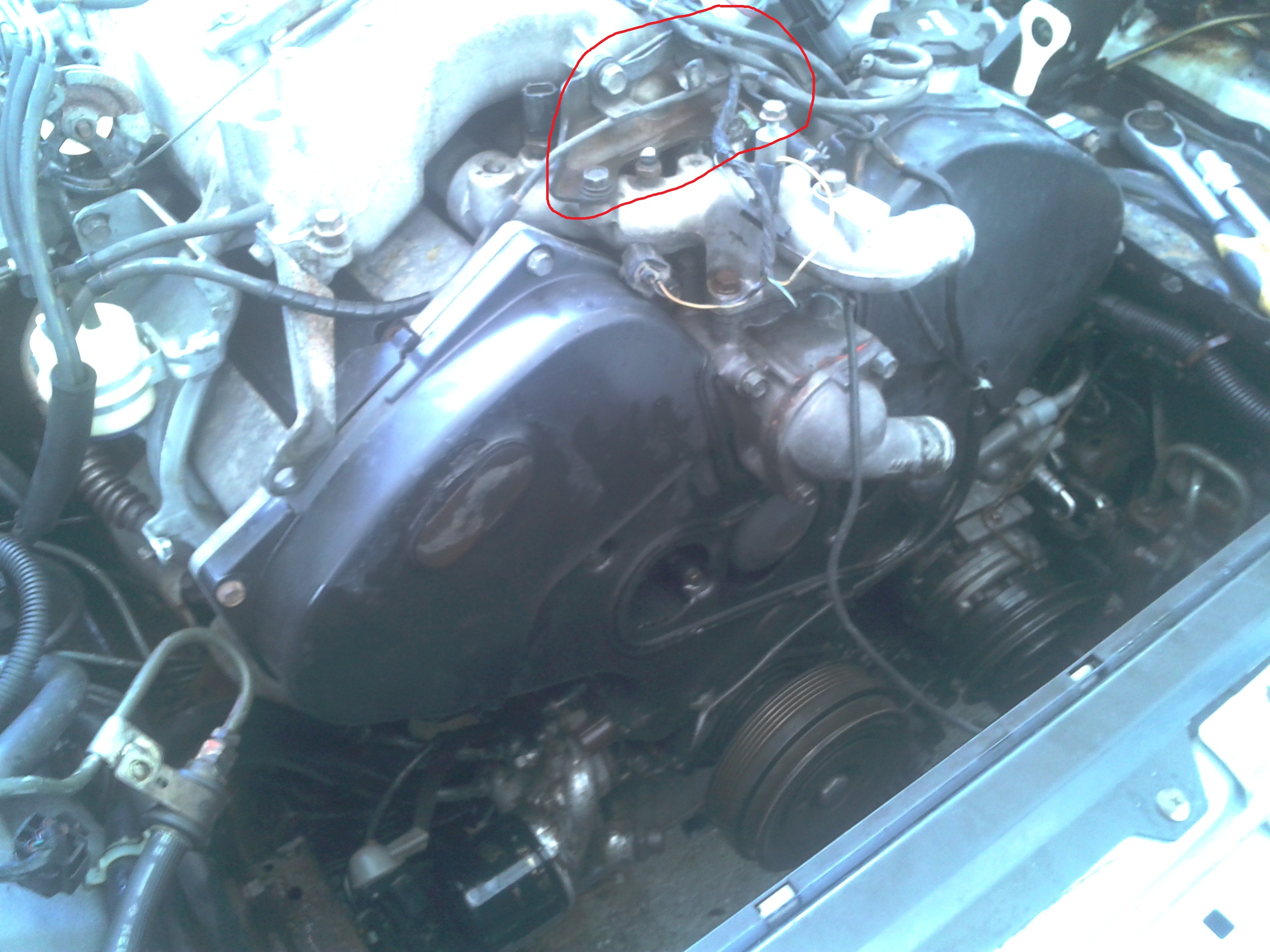

Я занимался по очереди каждой стороной, поэтому и крышки снимал и ставил тоже по очереди, чтоб не искать в случае чего сухари с клапанов левой головы в правой. Снимаем распредвалы и рокера, все раскладываем так как снимали чтоб потом все поставить на свое место. глядя на впускной коллектор сразу понимаю где полный пизнес а где пока не очень. В некоторых окнах впуска отложения блестящие, то есть жор масла усиленый. Выкручиваю свечи..... правая сответствует 3-му цилиндру, его окно было все замаслено Ну теперь собственно приступаем к рассухарке клапанов.
Приспособу сделал сам доработав обычную жигулевскую насверлив в ней отверстий и переварив тарелку на меньшую. Тарелку брал толстую, она помагает сухарям держаться в куче и те в свое время при нажатии на пружину при засухаривании падают в положенные им места. А доставать при рассухаривании их можно пинцетом. Рассхаривать впускные клапана левой головы проблем вообще не составляет, приспособа очень удачно цепляеться на вкрученный болт впускного коллектора, а вот при работе в выпускными и правой головой цеплять только за болт крепления постелей распредвалов, НИ В КОЕМ СЛУЧАЕ НЕ ЦЕПЛЯТЬ ЗА БОЛТЫ КРЕПЛЕНИЯ КЛАПАННЫХ КРЫШЕК, на сайте где-то была печальная практика замены бошки... опускаем поршень в НМТ вращая ключом на 22 шкив, запускаем в цилиндр кусок провода в мягкой изоляции либо же толстую леску для мотокосы, и поджимаем поршнем клапана провернув коленвал. Все технологические каналы и свечные колодцы советую закрывать тряпочкой либо вообще накрыть тряпкой все, оставлять открытым только клапана того цилиндра с которым работаете. Рассухариваем клапан и видим следующее Вынимаем плоскогубцами либо другим инструментом сам сальник, офигиваем от увиденного (и это за 30 тыс пробега!!!!! НЕ БЕРИТЕ НЕОРИГИНАЛЬНЫЕ САЛЬНИКИ!!!! Пусть Хюндай но только оригинал!!!!! Новый и старый сальник И вобщем так 24-ре раза!!! Сальник садится на место длинной головкой на 11.
На всё про все у меня ушло 3 дня. Но менялись не только сальники клапанов, было проведено ТО стартера, генератора, вымыто все подкапотное пространство и все двигло в целом, радиаторы ОЖ, кондюка и масла....
Снимать звезды распредвалов проще на снятых валах на полу наступив на сам вал и уперев в землю ключ на 24 ухваченый за шестигран вала, а длинным воротком с головкой на 17 уже откручивать болт шестерни. После снятия шестерни подписать, и ставить уже по месту.
При сборе обратно обязательно использовать динамометрический ключ, особенно при обжимке распредвалов. Значение для крайних крышек постелей - 20 Нм, для внутренних 11Нм. Я пренебрег ключом хотя он и лежал рядом и порвал один болт, пришлось высверливать и резать заново резьбу.
А теперь расходники:
Даю номера оригиналов но буду делать пояснения для нежелающих переплачивать. В каталоге екзиста есть ссылки на номера заменителей.
Прокладки клапанных крышек с свечными колечками - MD 186786 прокладка, MD 186787 - колечко (брал Ajusa - идет сразу с колечками) - 2 шт.

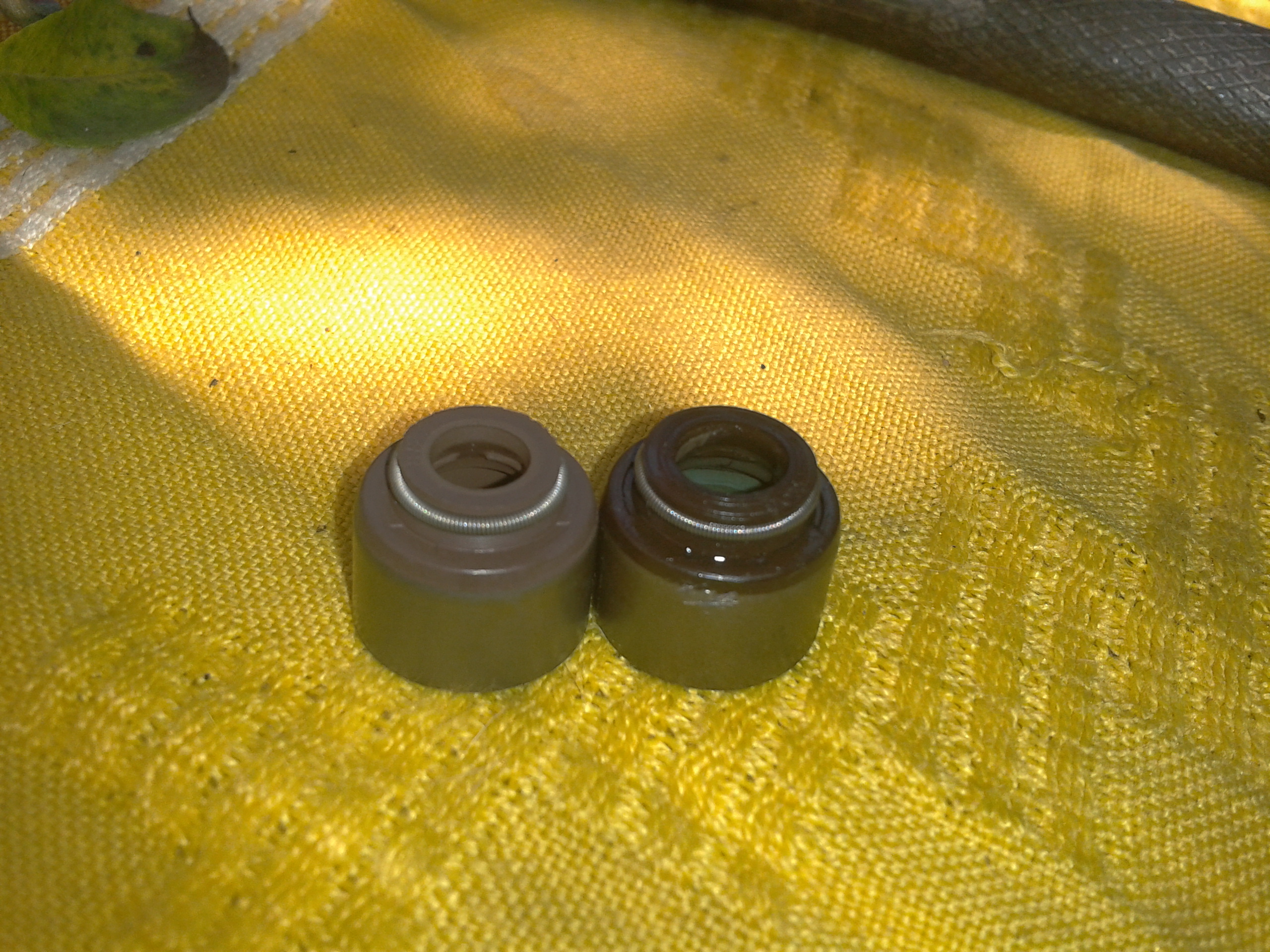

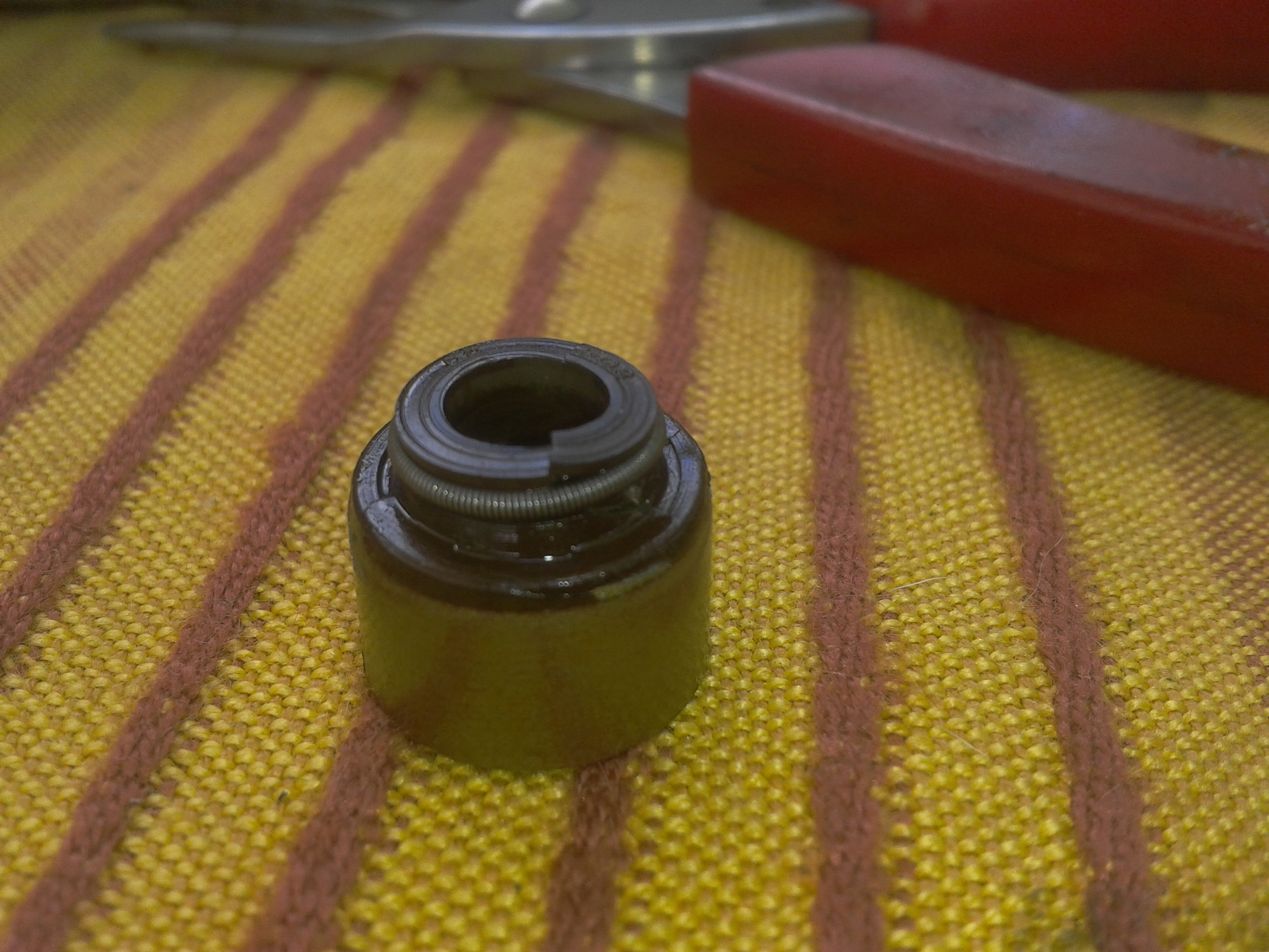

Сальники клапанов - MD 307343 впуск и MD 306079 выпуск.
Сальники распредвальные - MD 152603 4 шт. (размер сальника 30*42*8)
Сальник коленвала передний - MD 372249 (размер сальника 37*50,2*6)
Размеры сальников дал не спроста, я брал именно по размерам в фирме занимающейся уплотнениями, по цене одного распредвального сальника я взял все! причем с тефлоном и выдерживающие кратковременный нагрев до 300 градусов. жаль что не смог попробовать подобрать у них сальники клапанов так как просто небыло времени. они рально есть!!!
Задние заглушки - просто садил на герметик но номер даю - MD 150785
теперь еще одно предостережение, в месте посадки каждого сальника есть канал снимающий с него давление масла, не забейте сальники дальше положенного, будут сопливить либо вообще вырвет.
Ролик натяжной ГРМ - MD 140071
Ролик паразитный ремня ГРМ - MD 319022
Ремень ГРМ - MD 364114 (стоит как от комбайна, я ставил Дайко, прошлый пробежал 30 000 и как новый, 2 года.... заменил из за того что все разобрано было!)
По поводу роликов и подшипников в них, а так же в генераторе, если нет люфта но подшипник крутиться насухо то их все можно легко вскрыть, вымыть бензом, набить смазкой и закрыть обратно.
Вот вобщем то и вся так сказать обслуга двигателя прошедшего уже 420 тыс. глубже не лазил ибо нет смысла, вся механика в допусках, люфтов и посторонних звуков нет, давление масла на холостом выше 3-х, компрессия во всех горшках по 12,5 - 12,6. Раскоксовку не делал так как незачем, стетоскопом заглядывал в цилиндры, хон на месте, нагара особого нет.
Помните - глаза боятся а руки делают! Да и не боги горшки обжигают, главно верить в себя и все получится! Вся работа была проделана 1 парой рук за 3 дня, с перекурами и поездками на пляж!
Если кому моё отчет поможет то буду рад, если что не полностью расписал или есть потребность рассказать что то более конкретно - пишите, подправлю.

Re: Отчет по замене сальников клапанов 6G74 без снятия голов
Тоже недавно перебрал весь мотор. Раскоксовочку можно было бы залить для достижения наилучшего эффекта.
p.s. упарился двигло внутри отмывать! шуманит рулит! Теперь головы внутри как и 17 лет назад!
Здравствуйте, подскажите какой динамометрический ключ использовали, если
можно фото, какой удобней... (я видел типо головки с «манометром» и типов воротка со шкалой и длинным указателем.) Главный вопрос– чем отличается конструктивно ваш двигатель от моего П3 2000г 6G74 GDI ? Колпачки впуск и выпуск чем отличаются не приглядывались? (дополнительная юбка внутри или еще чего). Кто может выложить фото ?
Ключ динамометрический простой, со стрелкой над шкалой.
Конструктивно моё двигло от вашего отличается только впрыском, коллектором впускным, выпускным и может немного плитой навесного. Блоки одинаковые, головы за исключением топливных форсунок тоже, распредвалы и клапана одинаковые, вот сальники клапанов по каталогам у вас бьются как сходные с моими так и другие, нужно уточнять. Детали привода ГРМ все с одинаковыми каталожными номерами поэтому думаю что крутить придется те же гайки.
В оригинале сальники клапанов на впуск и выпуск разные по цвету, может быть и по составу резины (мож на выпуск по термоустойчивее, размеры одинаковые....
