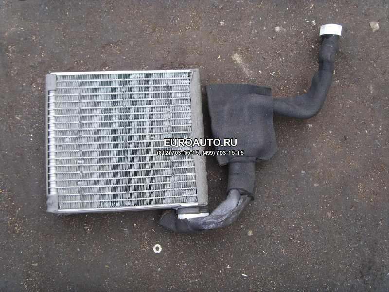

Для понимания вопроса- фото испарителя. Где он находится, тоже знаете. Вот и думайте, чем и как оно лучше.
