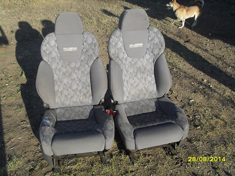

Коллеги, подскажите, а есть у таких рекар попогрейка? они с мех приводом или с электрикой в оригинале?
Мы говорим об этих сидушках, верно?

Попогрейки нет привод механика Но можно поставить любой подогрев было бы желание.На фото эти сидушки. От эвика черные.Себе брал все сидушки и обшивки передних дверей на коротыша обошлись 10000руб +доставка 4000руб

А как они могут раскладываться? Все пишут, что назад эти кресла не откинешь. Это так? Фото бы..

Micklas Раскладываются как и родные на коротышах.У многих на коротышах что бы посадить в зад пассажиров нужно отодвинуть кресло нажатием на один рычажок.Кресло отезжает вперед и спинка падает тоже вперед Но на рекаро у многих ломается неправляющая она изготовлена из силумина толщина 1мм и приклепана к металу по заклепке и ломается под этот тросик который связан с рычажком и что бы откинуть спинку приходится крутить ручку наклонна спинки .Для пяти дверых это не существенно а на коротышах очень не удобно.Эту деталь можно изготовить из метала и приварить будет вечная деталь.Я два раза отказывался покупать рекаро пока не обнаружил в чем причина.У друзей смотрел как мучиются с посадкой пасажира крутя эту ручку которая наклоняет спинку .Потом разобрал одно сидение и понял причину поэтому сразу купил себе и на заводе заказал что бы на чпу изготовили эти дитали .можно и самому турбинкой и натфельком но мне так проще .У кого рекаро можете проверить их работу.

ездил на таких рекарах.....
вперед откидываются нормально.
регулировка положения спинки-вращением ручки,разложить-устаешь крутить
спать на них-мазохизм
на дальняк-кайф...нисколько не устаешь
