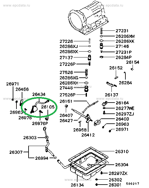

Такая беда у меня уже давно. Я знаю, что накрылся выключатель блокировки. Покупать новый и тем более лезть менять лень. Я обошел его с помощью одной релюшки и трех диодов, запитав релюшку от исправно работающих контактов индикаторных ламп "паркинг" и "нейтраль". Все монтируется и подключается под панелью около рычага селектора АКПП.

владимир михайлович подскажи где находится сия приблуда? может номерок экзистовский или рисунок.

У меня коробка 4AW3. Выключатель блокировки стартера сдит снаружи коробки на валу переключения режимов справа по ходу. Поищи в темае АКПП, там сть и рисунок и номера.

нашёл я темку, там правда про челенжер, но вроде похоже, и симптомы теже, рычаг акпп туго двигается когда машин горячий. вот это оно? MB811106 SWITCH,A/T CASE INHIBITOR

Оно.
