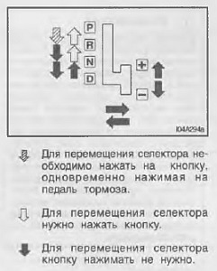

Иначе, на сколько я помню, рычаг не перевести с N в Р.
hc2hunter
Сообщения: 7271
Двигатель:: 6G74 MPI
Откуда: Смоленск
Благодарил (а): 482 раза
Поблагодарили: 465 раз
Re: Толчок при включении задней скорости.
Сообщение hc2hunter »
У меня без нажатия тормоза без проблем переключается в паркинг. Просто рычаг нажать надо.
Я даже иногда машину ставлю в P, просто засовываясь через открытую дверь.
А вот вывести из P можно только нажав тормоза.
P.S. кстати, в инструкции то же самое. так и есть.

Не помню я, вот и спросил. Но как то не логично. На ходу можно, не нажимая педаль тормоза, включить задний ход..... верная смерть коробасу, да в принципе так же на ходу переключить и на Р, то же убивает коробку. Или сдавая задом, не полностью остановившись воткнуть парковку.
HiTEX
Сообщения: 7016
Двигатель:: 6G72 24V
Откуда: Алма-Ата
Благодарил (а): 74 раза
Поблагодарили: 332 раза
Сообщение HiTEX »
Можно поправлю чуток. Р при движении вокнуть можно, стопор не закусит, так как он подпружинен (защита от дурака) а ВОТ напугать напугает (скрежетом) У меня так не надо на тормоз давить ни когда (даже чтоб ключ выдернуть из замка зажигания) арабы забили на эти прибамбасы
