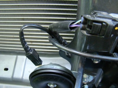

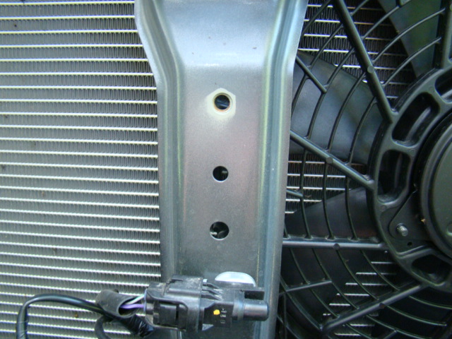

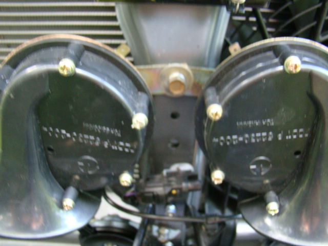

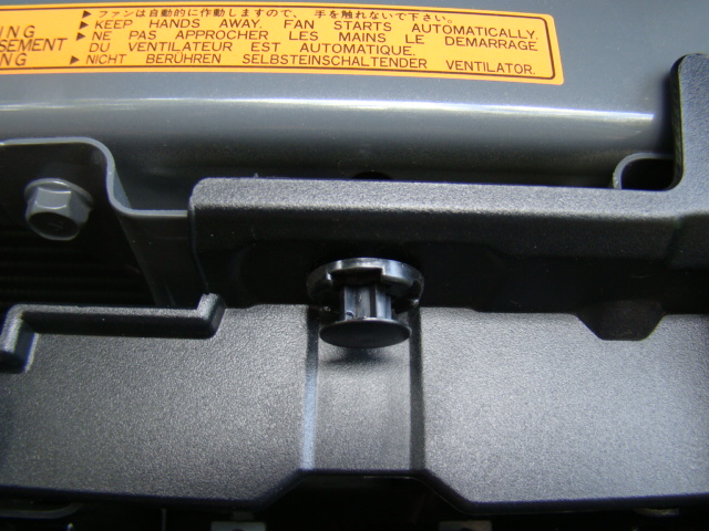

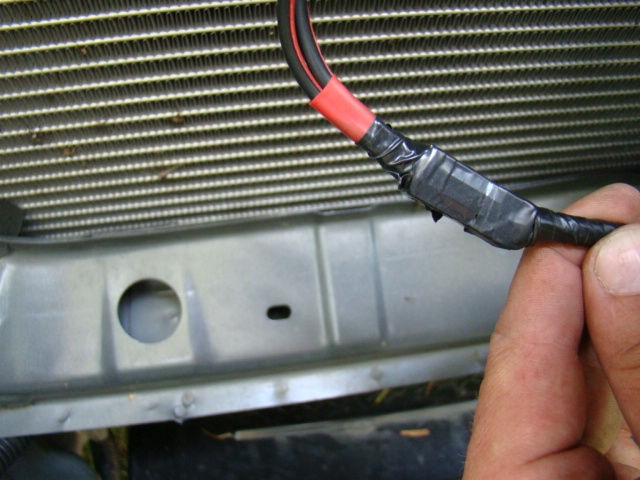

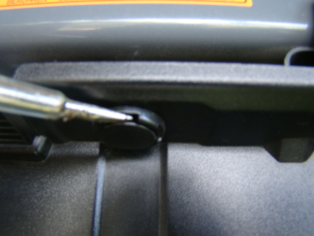

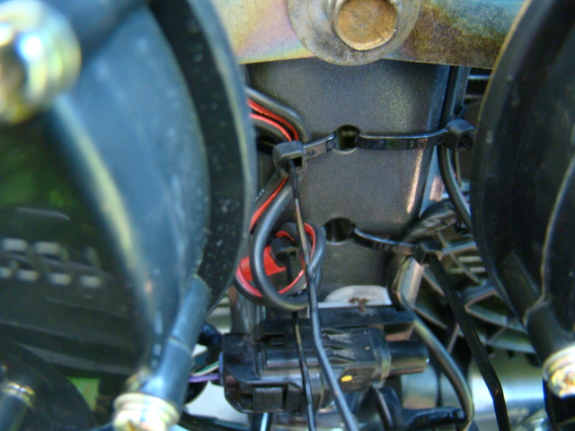

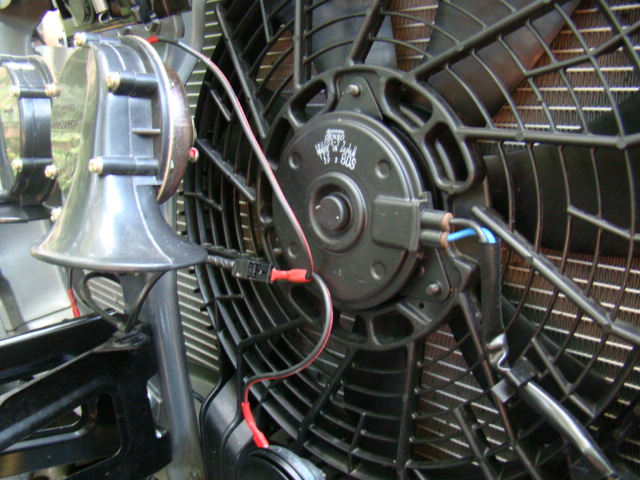

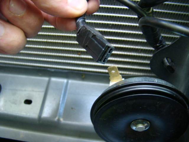

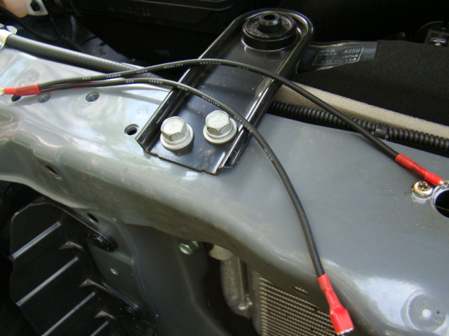

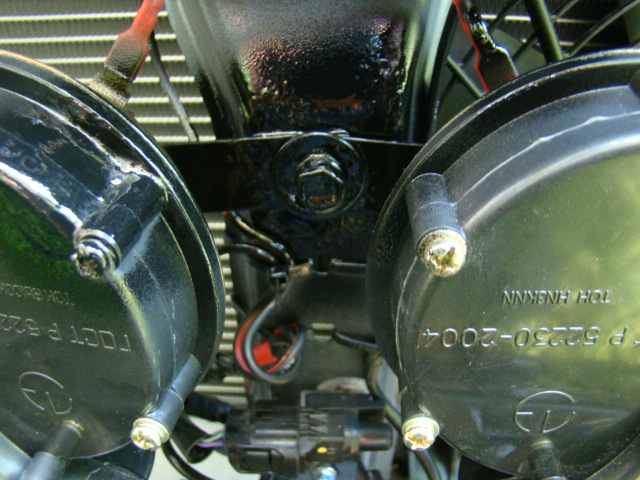

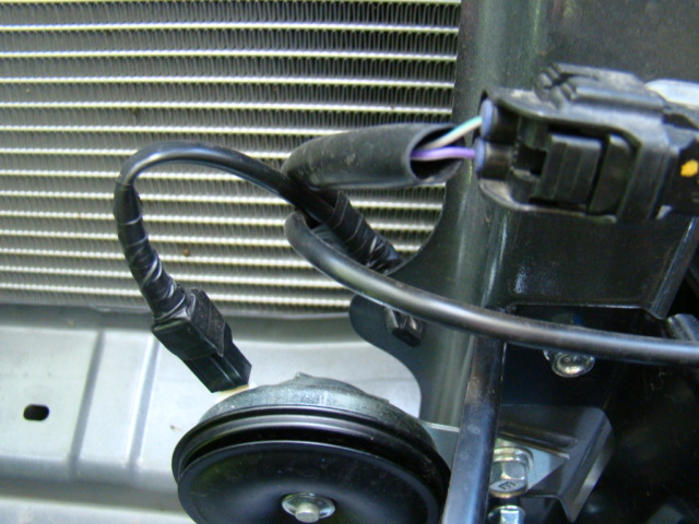

Всем известно, что штатный сигнал очевидно писклявый. :) В сочетании с дополнительными сигналами имеем неповторимое звучание.
Тройник самодельный, крепление допсигнала в имеющиеся отверстия.
Может кому нибудь и пригодится. :)

Улитки видимо Китай...
Улыбнула надпись ТОН НNЗKNN :))

Пред только надо менять , 10А не тянет .

Виктор74 писал(а):Улитки видимо Китай...
Да, Китай. Для ГАЗа. Ничего плохого в этом не вижу. Ту же самую Hella производят не только в Германии, а то, что продают в РФ под её товарным знаком, в 90% голимый левак из Китая. Хоть и написано "сделано в Германии". :)
ВАЗ, ГАЗ собирается из комплектующих, сделанных не только в РФ. Можете сами посмотреть. :;-):

Установил так же сигнал от ГАЗ. Даже штекеры "родные" не пришлось ни переделывать, ни удлинять. Предохранитель не менял. Дудят уже полгода и всё нормально.
А штатные так и оставил на своём родном месте.

Четыре года на втором П4 этот "квартет". :) Ток потребления у Волговских дудок 14А. :;-):

Андрей, с твоего позволения: Штатные оставил для тембра, звук несколько другой, чем просто два волговских
ЗЫ Осипают сигналы обычно от воды, ставит надо под наклоном, что бы стекала

DenVer писал(а):Андрей, с твоего позволения: Штатные оставил для тембра, звук несколько другой, чем просто два волговских
В точку! Надо же и своё лицо иметь. :)
Плюс считаю размещение штатные сигналов не особо удачным для распространения звуковой волны. По сути перед ними бампер, внизу защита. ИМХО.

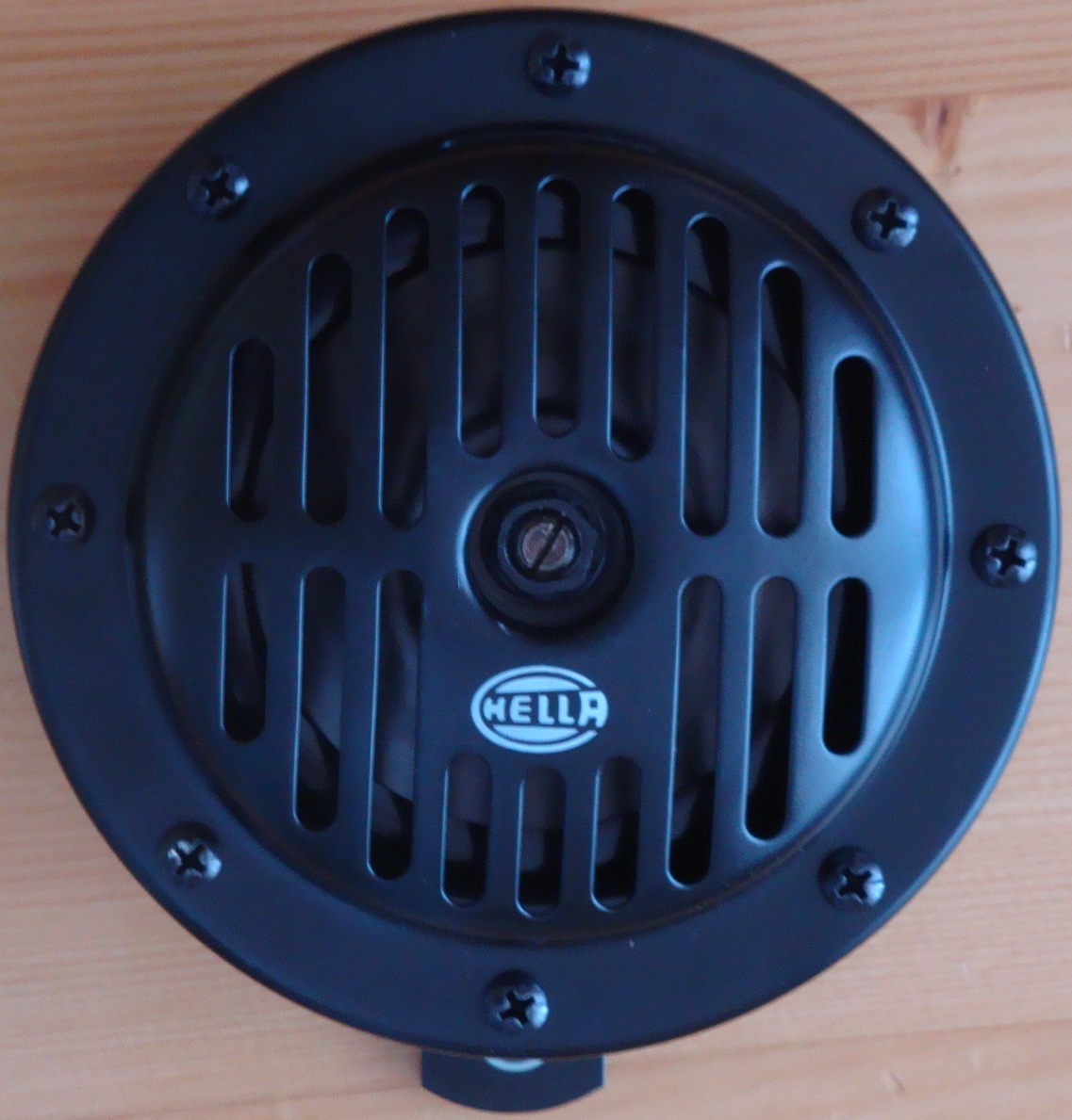

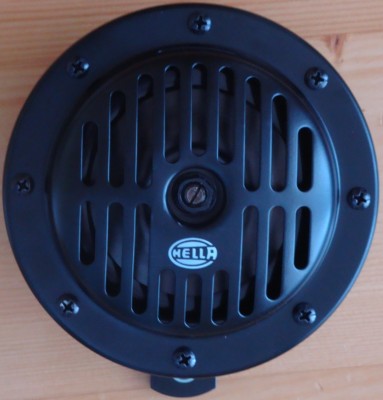

Приветствую, Андрей!
На моей Хелле "маде ин Чина" сразу написано и на коробке, и на самом сигнале. Все по честному! :-)
А куда порекомендуете их наклонить, чтоб с водой без проблем?
Вот тактие 2 штуки
Вот тактие 2 штуки
Lebed
Сообщения: 10748
Двигатель:: ******
Мой автомобиль(и):: ******
Откуда: ***
Откуда: ***
Благодарил (а): 236 раз
Поблагодарили: 431 раз
Re: Установка дополнительного звукового сигнала.
Сообщение Lebed »
Приветствую Виталий!
Эти "таблетки" я рекомендовал бы разместить также, как и в моём случае. Крепёжные пластины чуть изогнуть вперёд, предварительно открутив от самих сигналов.
Ок, так и сделаю. Куплю завтра причиндалы для переходника и попробую "инсталлировать" сие устройство. А предохранитель на 15А лучше взять?

Да, на 15А.
