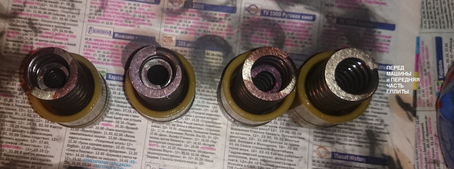

Доброго времени суток!
Потекло масло из под ингибитора(селектора). К чему готовиться, какие сальники менять и т.д.? Насколько хлопотно и затратно?
Через три дня ехать в отпуск. Месяца три назад снимали ингибитор, чистили и смазывали так как плохо втыкался драйв. Полёт был нормальный, а тут перед отъездом как назло потекло.

а вот прямо непосредственно "Мурзилка" по вашему вопросу
http://www.pajero4x4.ru/bbs/phpBB2/view ... 59&t=74737
геморрой, надо признаться, еще тот
особенно у вас поднимется настроение, когда цилиндры с пружинами у вас рассыплются кто куда. а они там все маркированные и путать их нельзя
но если что, у меня есть положительный опыт. описывал тут: http://www.pajero4x4.ru/bbs/phpBB2/view ... 6&t=143667 а стоять они должны так: http://www.pajero4x4.ru/bbs/phpBB2/down ... &mode=view

Да уж, настроение ниже плинтусаhc2hunter писал(а):а вот прямо непосредственно "Мурзилка" по вашему вопросу
геморрой, надо признаться, еще тот![]()
особенно у вас поднимется настроение, когда цилиндры с пружинами у вас рассыплются кто куда. а они там все маркированные и путать их нельзя![]()
Благодарю за ссылку!
Осталось узнать приблизительную цену работы и найти где нормально сделают.

Ещё вопрос по сальникам. В теме по замене указаны номера MR 486844, MD 726966. На Паджеро и Монтеро одинаковые коробасы, то есть можно их смело заказывать?
Fortes fortuna adjuvat !
- HiTEX
- Сообщения: 7028
- Двигатель:: 6G72 24V
- Откуда: Алма-Ата
- Благодарил (а): 79 раз
- Поблагодарили: 338 раз
Re: Течь масла из АКПП
одинаковые. А можно и просто прикупить колечки по типоразмеру в магазе

Ну и ещё подсказка-совет.
Чтоб не лезть в коробас, можно уплотнить кольцом снаружи, подложив его под крепление ингибитора

обратись к Саше SNOOPER. его сервис на ул. Дорога на Турухтанные острова.╬ WHITE FIGHTER ╬ писал(а): Осталось узнать приблизительную цену работы и найти где нормально сделают.![]()
это реальные профи, специализирующиеся на Мицубиси.
смотря как сильно у него оттуда льет. может вообще зря паникует и проедет еще тыщи 3-4 без проблем, а после отпуска уже озадачится.HiTEX писал(а):Ну и ещё подсказка-совет.

К Саше пробовал попасть несколько раз и всегда безрезультатно. То не дозвониться, то у него нет времени. Поэтому к сожалению оставил эту затею.hc2hunter писал(а):обратись к Саше SNOOPER. его сервис на ул. Дорога на Турухтанные острова.╬ WHITE FIGHTER ╬ писал(а): Осталось узнать приблизительную цену работы и найти где нормально сделают.![]()
За сутки на асфальте пятно сантиметров 10-15 в диаметре. Уровень замерял - в норме, даже на миллиметр выше, как и раньше. Пробег на этом масле 37-40 тысяч, собирался менять перед зимой.
