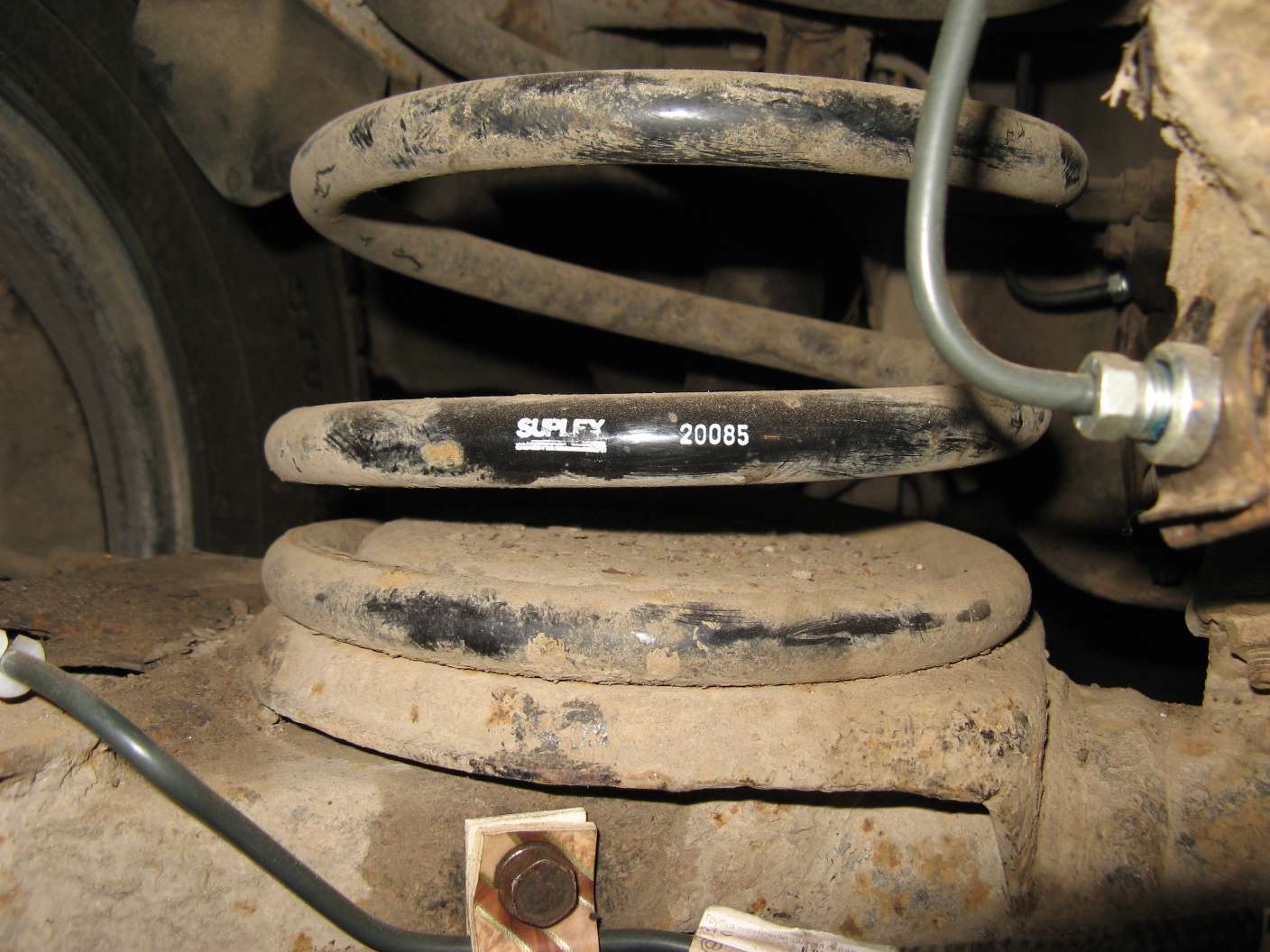

Поиск рулит! Или не рулит... Вот смотри: http://www.pajero4x4.ru/bbs/phpBB2/view ... 1&p=791424
Там написано: MB 932860 – Suplex 20085 D=15,75 mm H=408 mm Паджеро длинный KYB RD5962
Но. У меня стоят как раз Suplex 20085, и я там намерял: 395x175x16.5
Если длина могла запросто уменьшиться, то пруток-то с какого перепугу растолстел? Даже с учетом краски, ну 200 микрон край, но не 750 же.
Вот и кому верить после этого?
